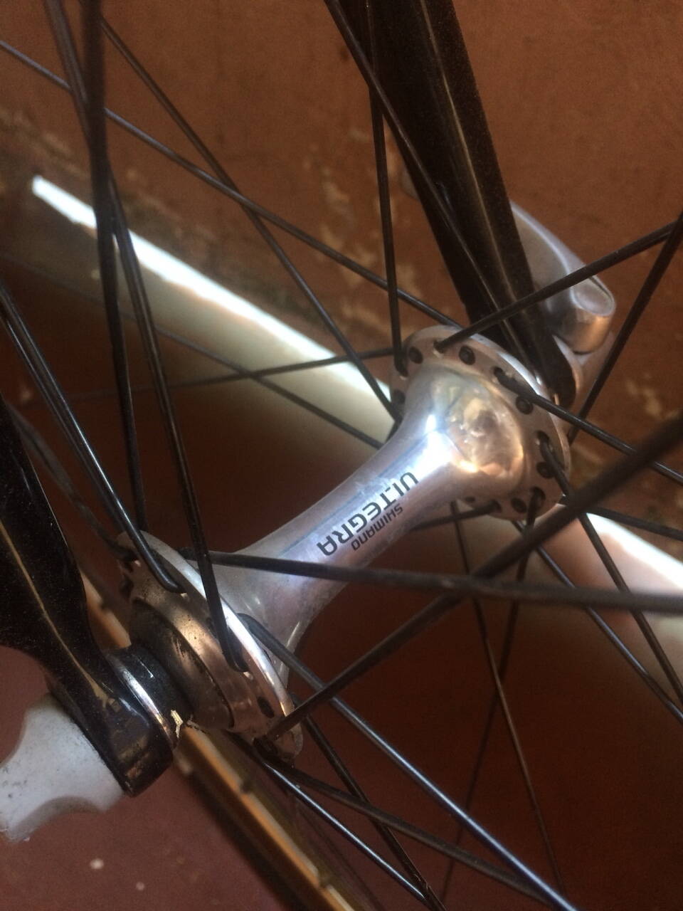

IMG_9294.jpg [ 302.51 КБ | Просмотров: 2031 ]
Наконец-то я дома, возле велосипеда, могу парировать)))
Обода weinmann dp 18, втулки ultegra, поэтому накат мне и нравится)))
За обода спорить не буду, не знаю, хорошие ли, пока ровные, все отлично.
Но втулки ультегра, думаю мне более чем достаточно)

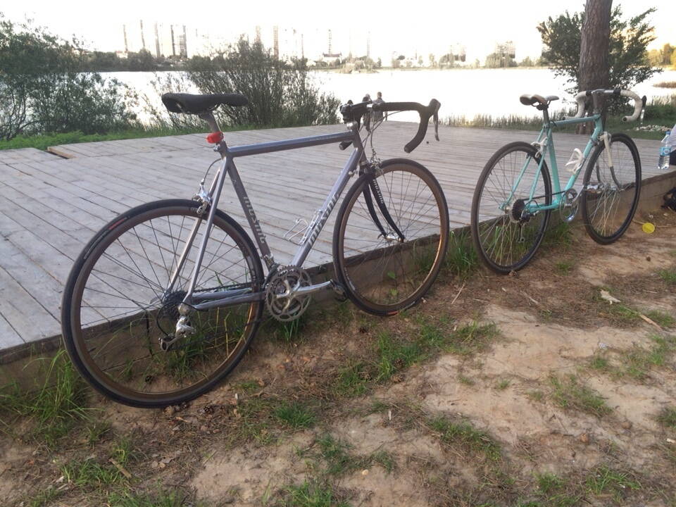

Пару фото с выходных
D5D69E9E-1F44-4271-9407-652AC9DEB733.jpg [ 203.83 КБ | Просмотров: 1975 ]
IMG_9300.jpg [ 320.92 КБ | Просмотров: 1975 ]
Отправлено с моего iPhone используя Tapatalk
