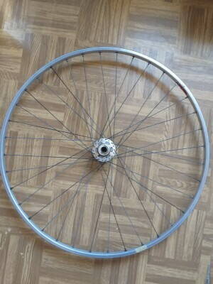

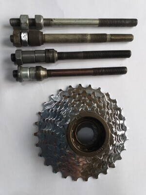

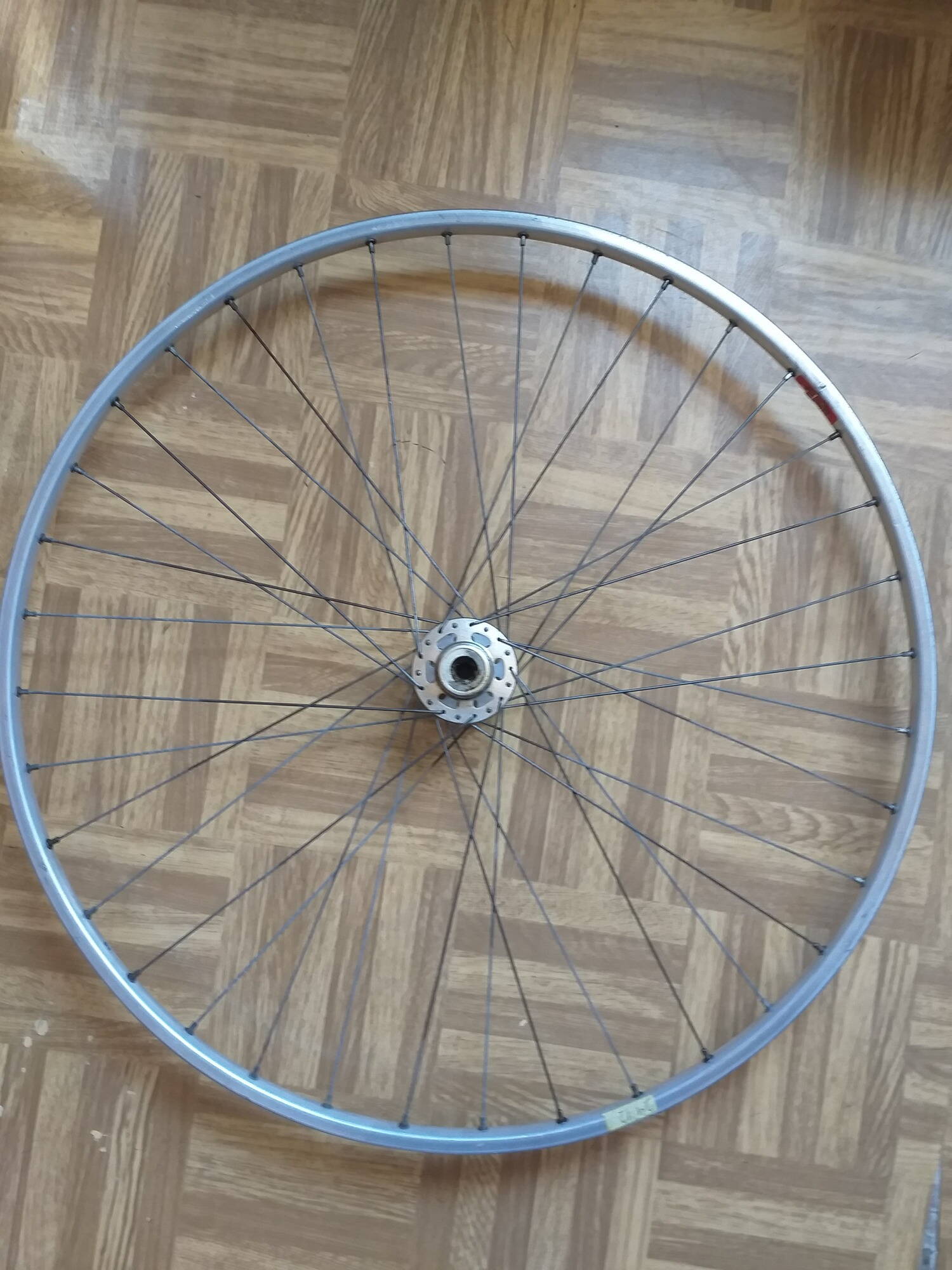

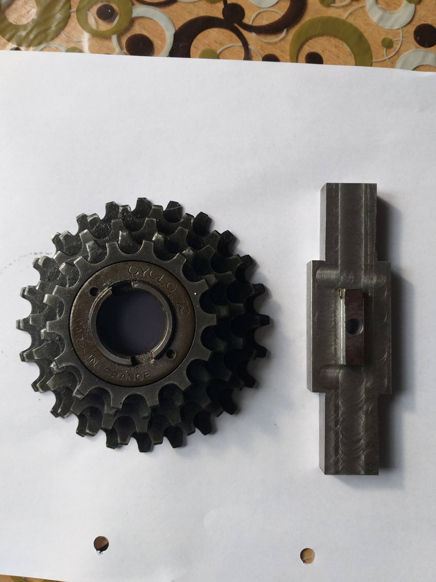

Не прошло и полгода, а трещётка снята!Сначала попробовал на коленке без съёмника - балалайка! Побрызгал адской смесью - никакой реакции. Прикупил растворитель ржавчины "Ликви Молли", побрызгал, подождал пока изготовили съёмник и вуаля - трещётка снята. Современная встала как родная. Осталось подобрать ось нужной длины под восьмериковую трещетку.
