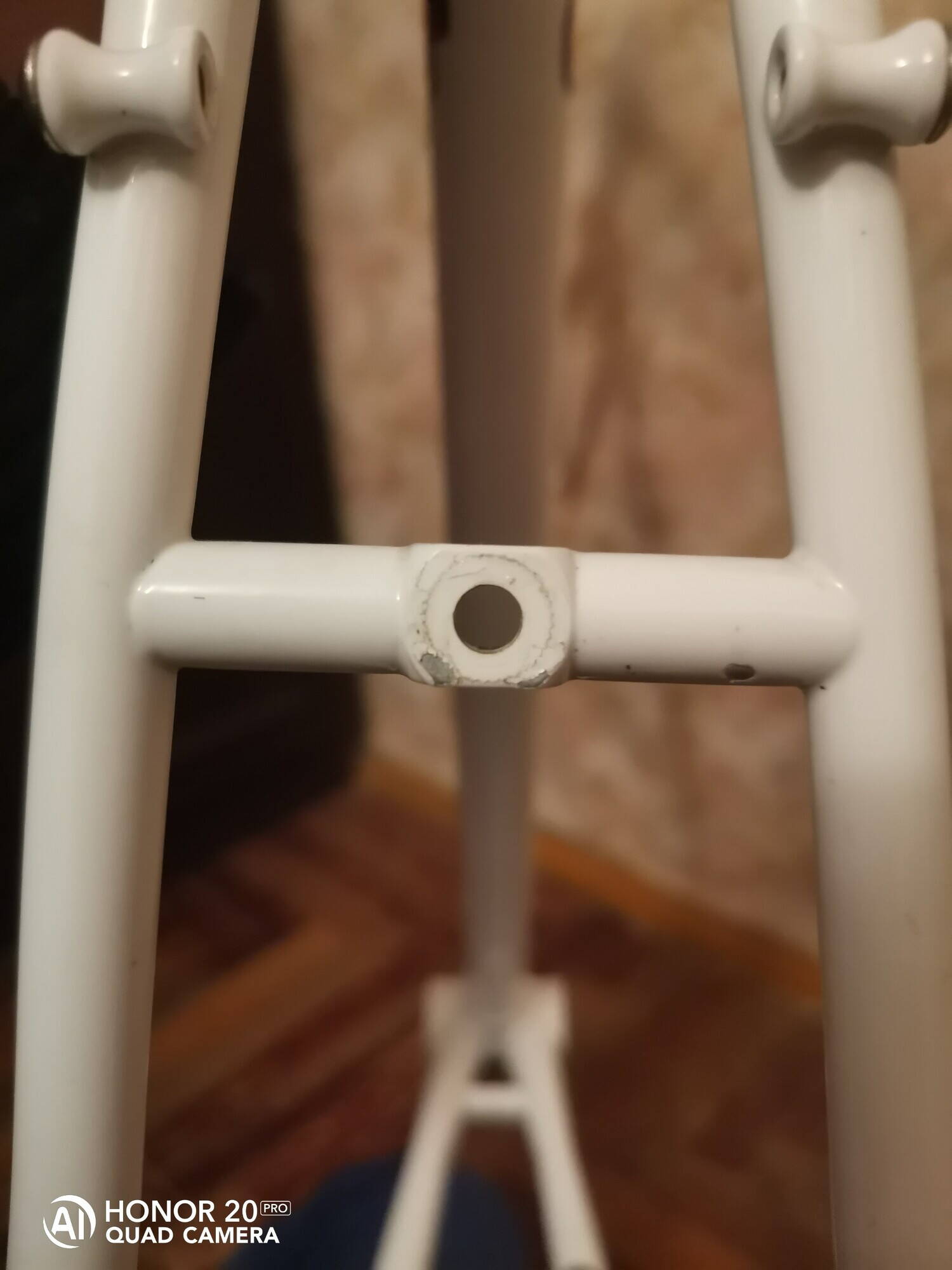

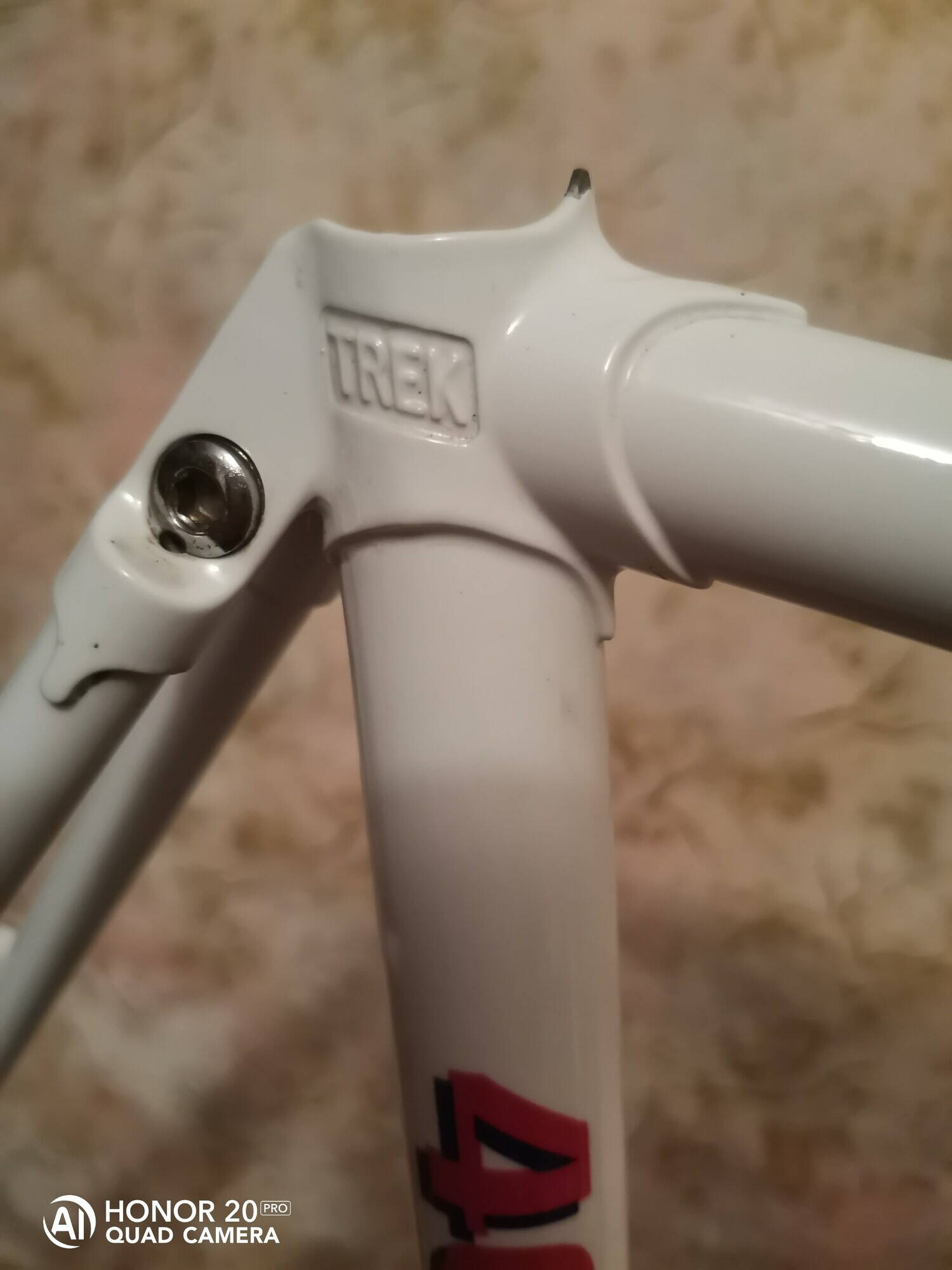

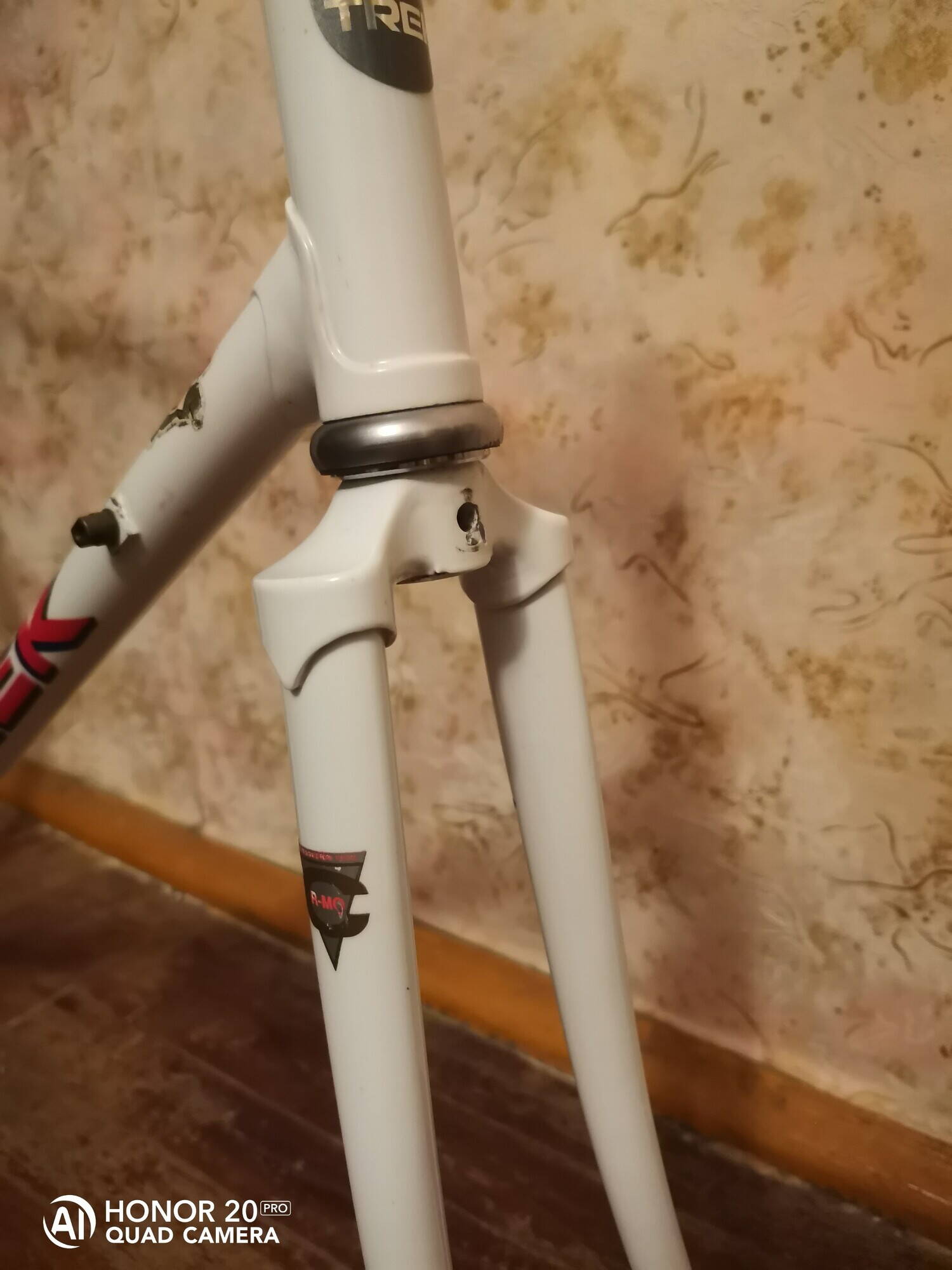

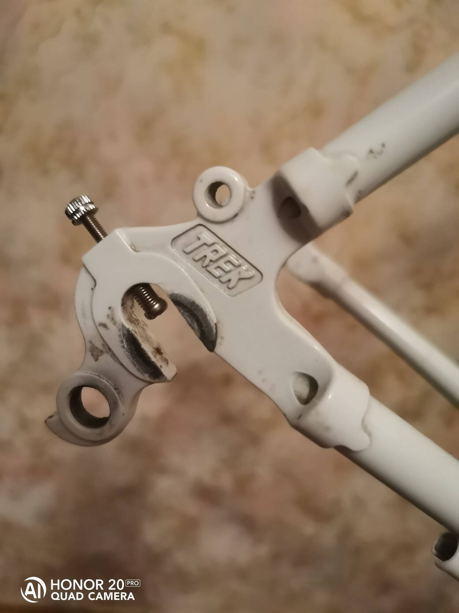

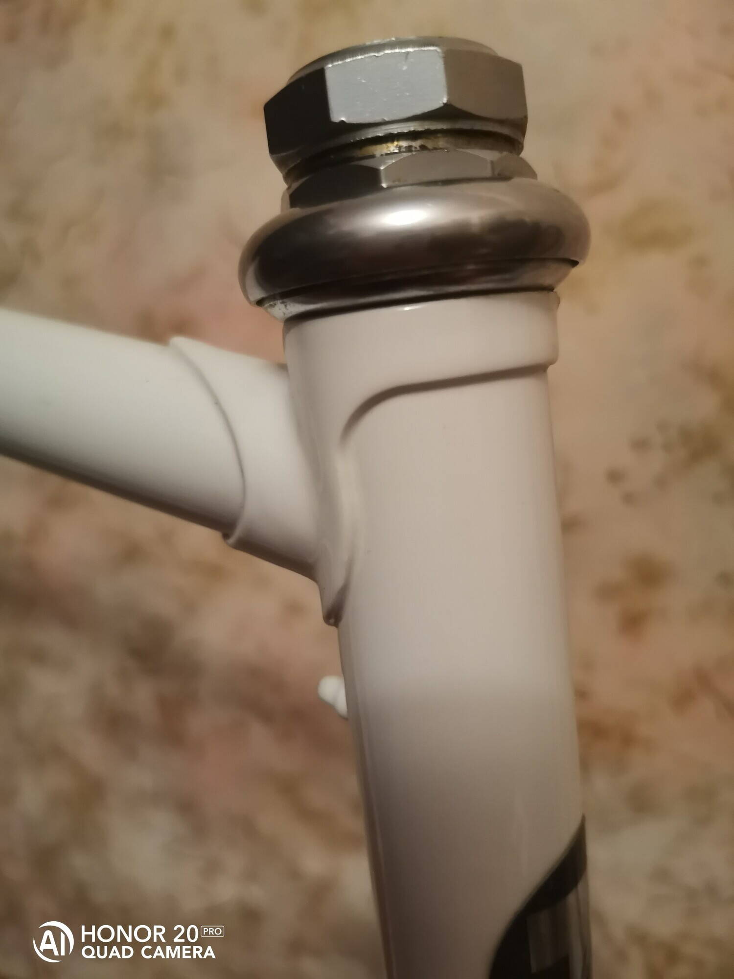

На данный момент опубликую узлы рамы, пока то что имеется
Комментарий к файлу: Рулевая которая была в комплекте стальная Tange. Заменил сепараторы на шарики, правда пришлось с ними повозиться.
IMG_20200303_214257.jpg [ 567.92 КБ | Просмотров: 2408 ]
IMG_20200303_214059.jpg [ 642.3 КБ | Просмотров: 2408 ]
IMG_20200303_213757.jpg [ 663.62 КБ | Просмотров: 2408 ]
Комментарий к файлу: Задний мостик как ни странно, для 1992 года, спаян под гайку. Пришлось брать угловую насадку, т.к. обычной дрелью не подлезешь, да и ещё впридачу короткое сверло и рассверливать отверстие.

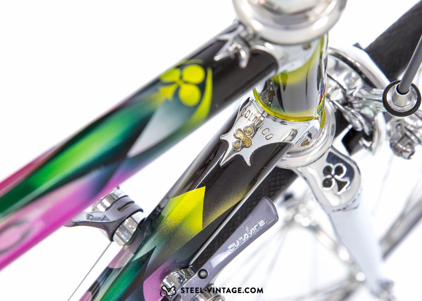

Aleksei Dmytren писал(а):
Красивые велосипеды были.
Не то слово, а чего только стоят узлы Кольнаго... Настоящее произведение искусства.
