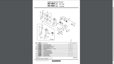

там же по ссылке их индекс написан: Y5X798040
ищете другую модель и сравниваете индекс. Они написаны в таблице компонента под взрыв-схемой в файле pdf

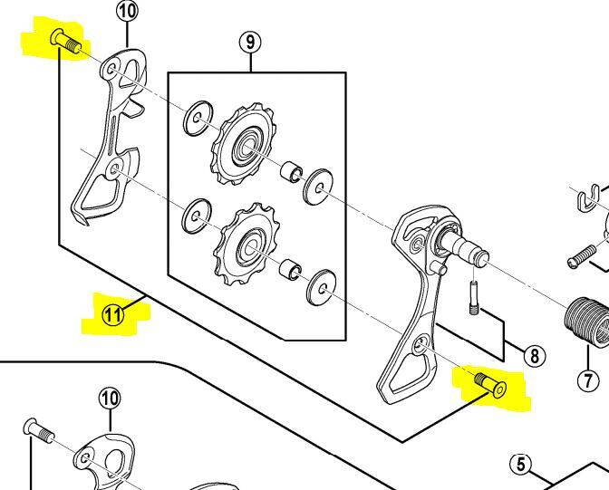

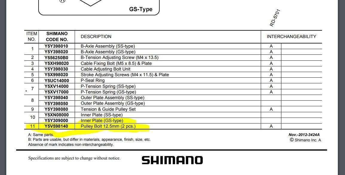

Inturist писал(а):
Но я раз 7 прочитал сообщение и так и не врубился, где искать индекс нужных мне болтиков.
ищете в сети такие файлы
rd.png [ 128.12 КБ | Просмотров: 5027 ]
ну и там смотрите
rd2.JPG [ 57.46 КБ | Просмотров: 5027 ]
rd1.JPG [ 124.78 КБ | Просмотров: 5027 ]

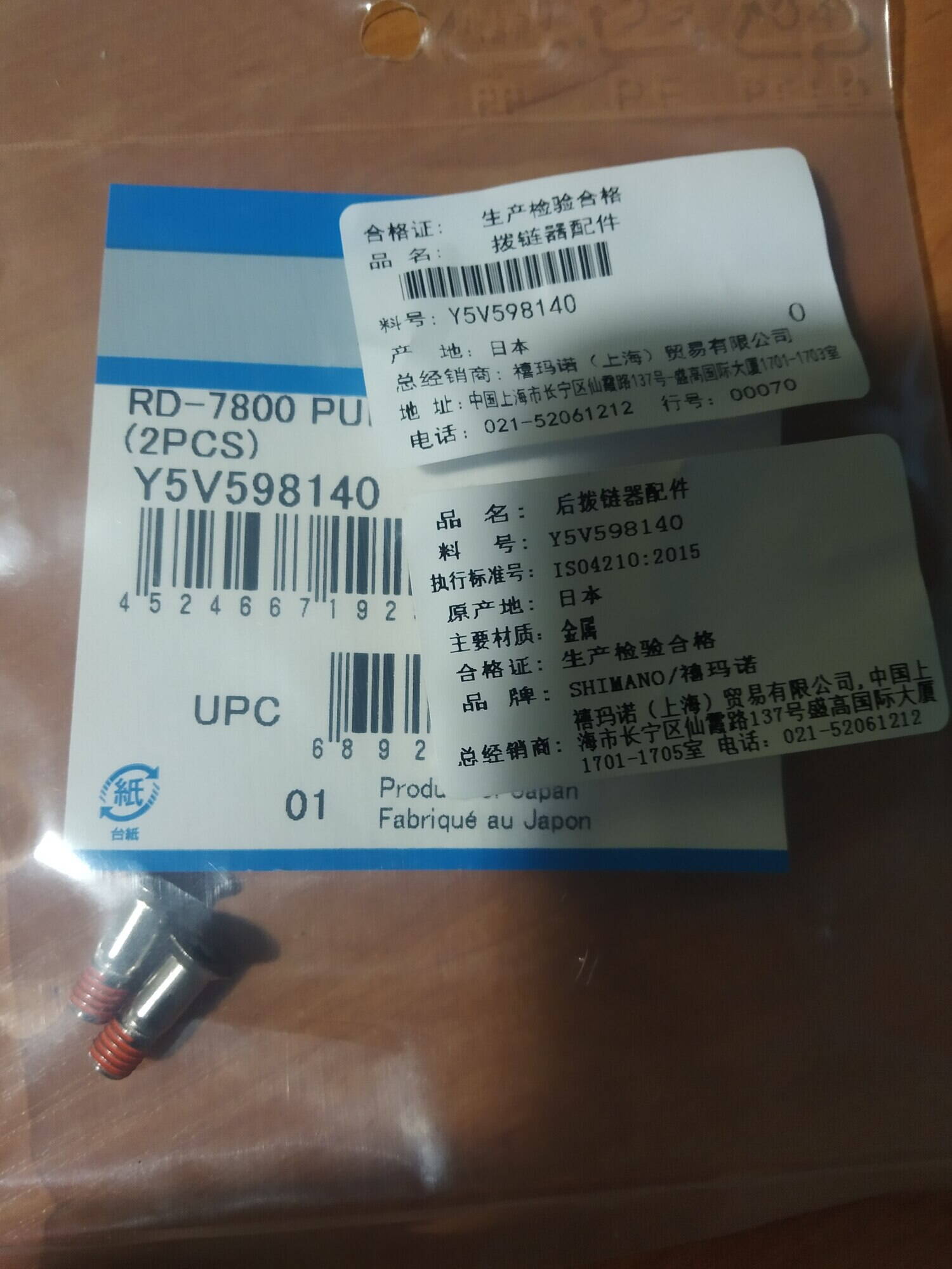

Спасибо огромное!!! Благодаря Вам забрал сегодня из Китая болтики.
А где найти полную таблицу компонентов шимано с кодами
IMG_20201014_163844.jpg [ 1005.79 КБ | Просмотров: 4960 ]

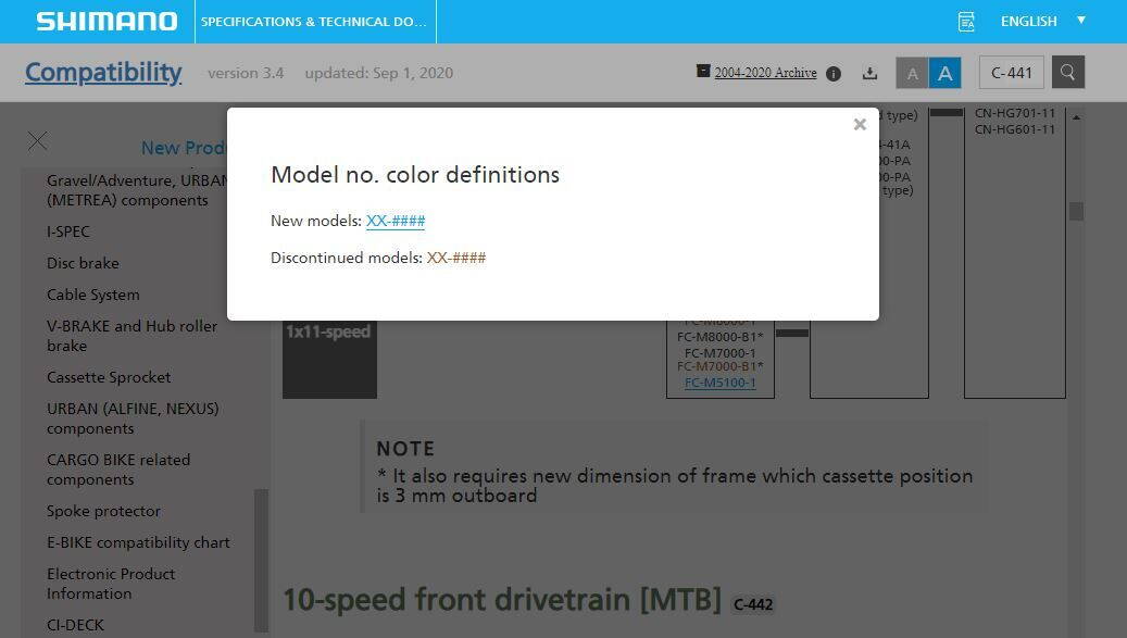

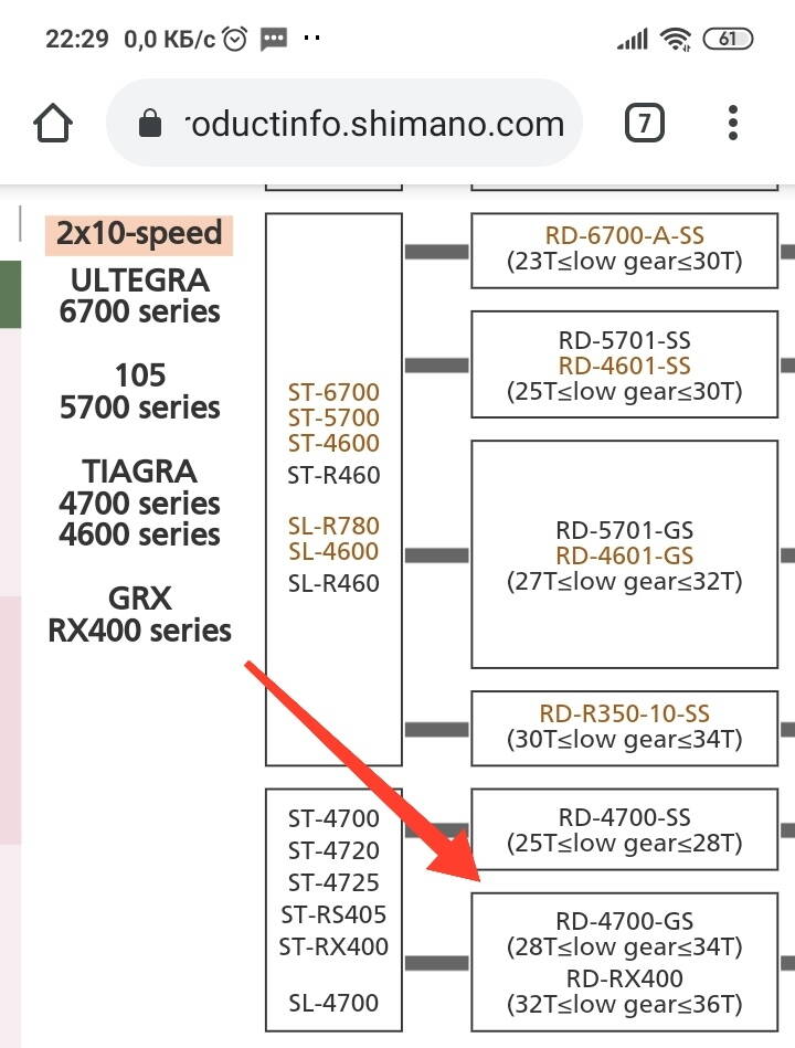

Что означает коричневый и чёрныйьцвет шрифта в таблице совместимости?
И ещё очень огорчился по поводу написанного в скобочках под переклюком RD-RX400, это что же получается б0льшая звезда на касете не может быть меньше 32Т? 12-28, 11-30 кассеты не подойдут? Не кажется ли это странным?
IMG_20201014_223020.jpg [ 156.15 КБ | Просмотров: 4933 ]

Inturist писал(а):
Что означает коричневый и чёрный цвет шрифта в таблице совместимости?
color.JPG [ 60.02 КБ | Просмотров: 4931 ]
