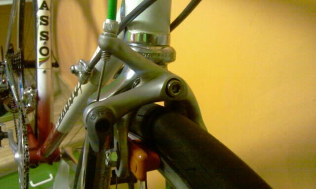

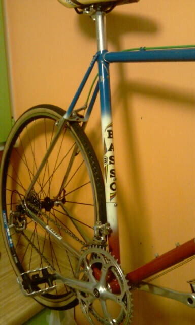

привет,склоняю галаву, у вас там реально трудно

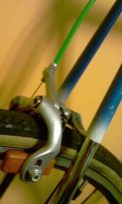

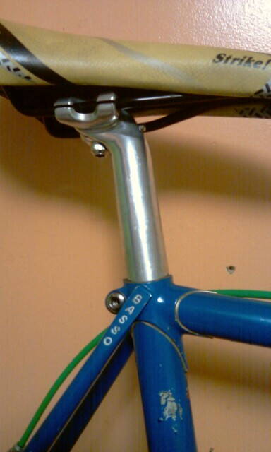

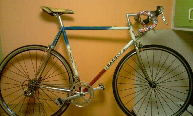

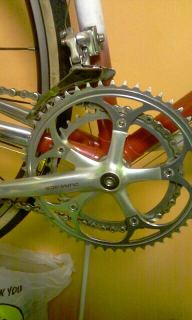

такие вещи найти,только что собрал свой "Basso Gap " 85 года ,сначала поставил кампи супер рекорд вкруговую, но нету заднево дерейлера и
хабов,снял и захерачел "Ace" 8 вкругавую ,так делали раньше по желанию заказчика так что считается :), но опять проблема,немогу найти "брэйзон" передний дерейлер до 7410,поэтому
плюнул ,поставил 7410 передн. перекл. и кранксет
тормоза того времени dia-compe 400 титан ,оставил
кампу хедсет и картридж каретку, седлуху Bassano
хотя есть все от дюры,пока неприедет пер.переклюк будет так,есть такое же седло concord только серое,перекрыл новой кожей,сейчас фоток закину.

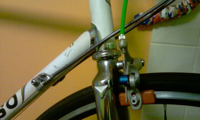

педали временные,на тест райд нацепил,калеса тож,торм. колодки контонентал кул -стоп ,вещ.

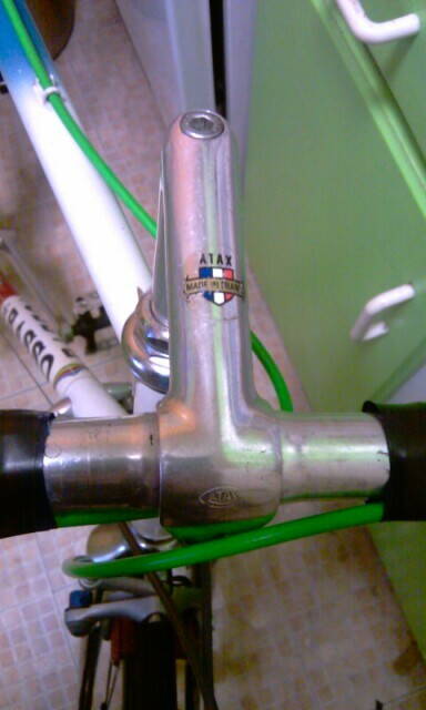

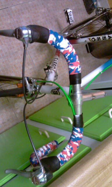

стем у меня есть такойже,модоло,ток темно серый
редкий суко,а пока поставил Atax вместе с рулем,руль похож на траковый но он дорожный.

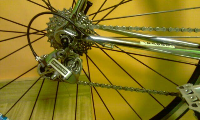

vmail

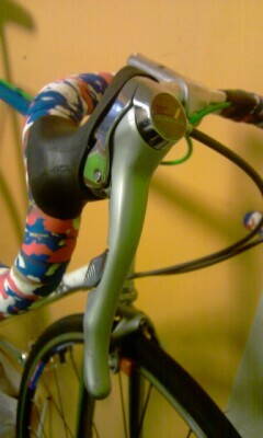

у тебя Ace стойт 8 скоростной сзади, а сантур переклюки выглядят 7й , а кассета 6к? и как оно
работает?,где обмотку на руль такую взял? это же старая
сайклолиния? если не ошибсюсь,еше такой редкой расцветки.

pitbrit писал(а):
vmail
Обмотка именно она, "градиент" производства годов 80х. Купил "по случаю" на eBay, очень уж хорошо подходило к серо-желтой гамме вела.
Все железки работали бы идеально, найди я шифтеры ДА на 6ск индексные.. Но пока не получается - редкие они, и цена на последний такой на eBay была просто космическая. Или найти такую трещетку 7ск, которая при этой втулке влезет в дропы, и поставить те ДА шифтеры на 7ск которые у меня есть, 7402.
Сзади 7402, впереди 7400, кассета 6ск "600" 6207 под UG, а шифтеры GPX как раз и хороши в такой ситуации - они имеют режим 7ск индекс / фрикционный / ретро-индексный (фактически это 5-6 скоростные ). Учитывая тот факт, что ДА имеют свое передаточное число, то тут есть небольшая проблема с небольшими накапливающимися ошибками в переключении, которые решаются переключением "вперед-назад" на одну скорость примерно на 10 переключений.

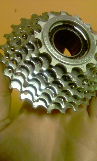

у нас тут один пингвин продает эйс 6к индекс
за 30$ уже месяц ,дороговато за 15ху ябы взял в запас, а у меня проблема другая,есть пара мавиков
с ДЭйсовским фрихабом на 7 скоростей,я хотел переставить на 8 м но там внутри хаба ,гайка стоит не 8мм 6 граней как у нормальных людей а
х поймо что,и открутить это дело мозйно только спец сьемником shimano TL-FH10 ,для эйса до 96года,найти проблема ,иногда на еbayE проскакивают но редко и дорого,до 100$,
насчет фривила 7ка ,sunrace делают под старые
вот у меня один есть,а какое растояние у тебя сзади?твой вел из 70х?
