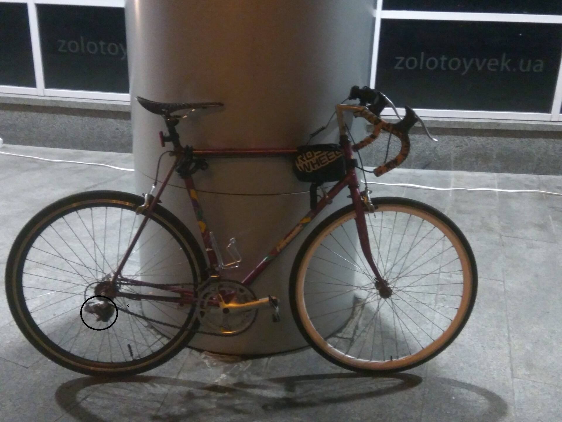

weel
Можно узнать, что это за клубок и как оно работает?

Аякс писал(а):
weel
ээээ... это замок на тросе. :sad:
номально работает, но я редко им пользуюсь, бывает раз -два в неделю. в подъезды заношу, а в новых комплексах оставляю на улице, там чужих нет )))
тока если в форе пристегиваюсь :smile:

weel писал(а):
ээээ... это замок на тросе. номально работает,
Не совсем понятно. Я на фото обвел черным кругом непонятное место.
не усмотрел кружок на фото. это ̶э̶т̶о̶ ̶н̶е̶ ̶с̶р̶у̶л̶ь̶ ̶,̶ ̶э̶т̶о̶ ̶ч̶е̶б̶у̶р̶а̶ш̶к̶а̶ стоковый дерайлер ех300. он off-line :smile: / просто висит, что б не пришлось откусывать оконечник троса, для его демонтажа (все равно нечем)и снимать трос с манетки. он не мешает.
родное колесо с ех300 кассетой снято. стоит колесо с true втулкой.
я не стал ставить втулку со своего прежнего лясика, бо она на 135мм, и я не хотел раздвигать перья.
http://i.piccy.info/i9/fa89cc9ee4b911dd ... vtulka.jpg
http://i.piccy.info/i9/edcc3961297ffab6 ... vtulky.jpg

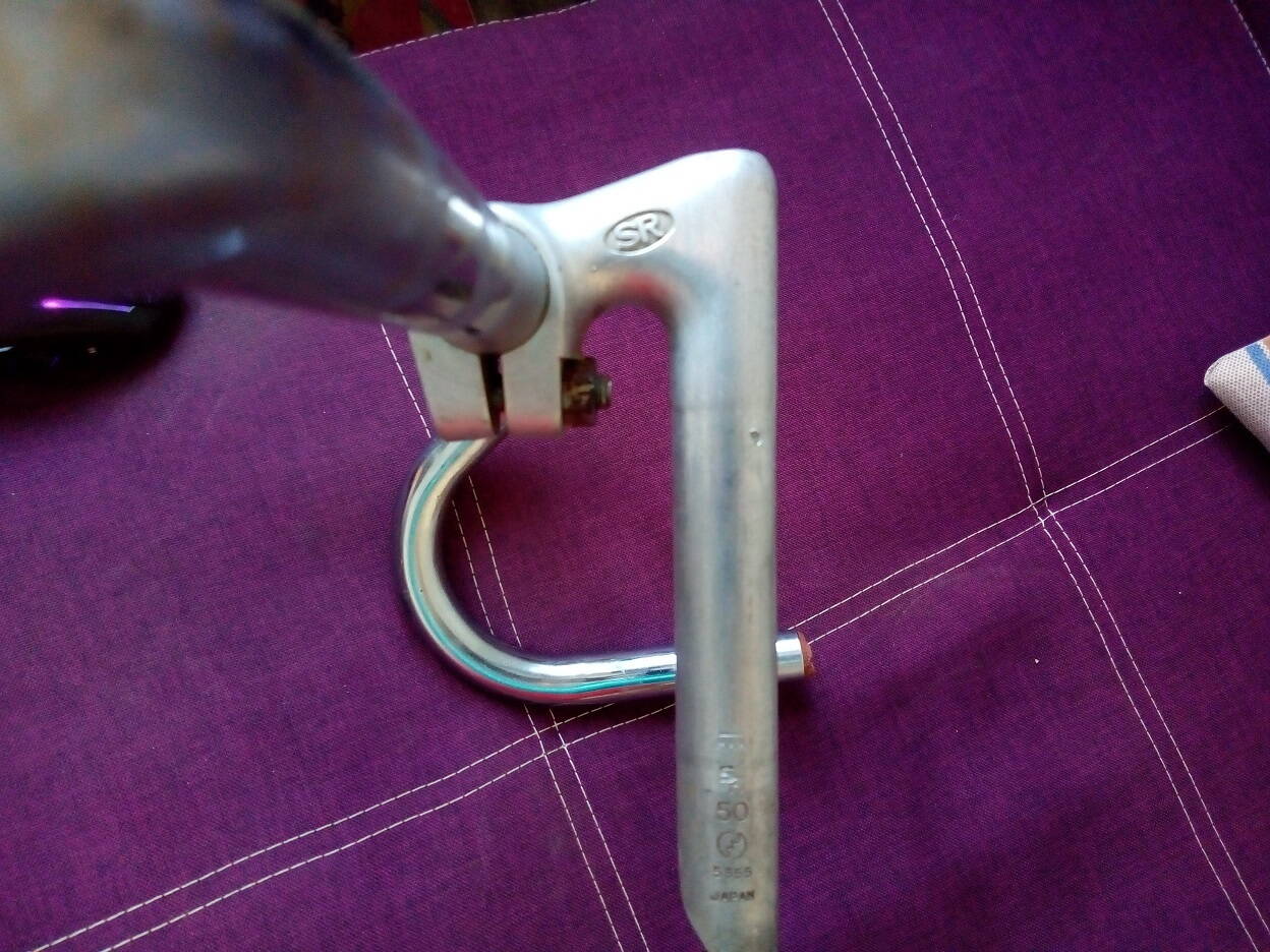

weel писал(а):
ну а рост чота 160 с чем то
вел ваш на рост 190. лучше найти вынос вдвое короче чем на вашем велосипеде. вот такой. будет гораздо удобнее.
P10121-124516.jpg [ 614.96 КБ | Просмотров: 3296 ]
