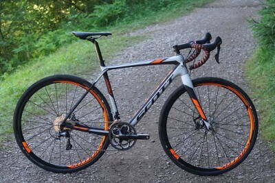

Следдующая ступень актино продвигающаяся на рынок Gravel bike
http://www.bikerumor.com/2015/07/02/201 ... one-tires/
2016-Scott-Addict-Gravel-Disc-road-bike-details-01.jpg [ 163.5 КБ | Просмотров: 3155 ]

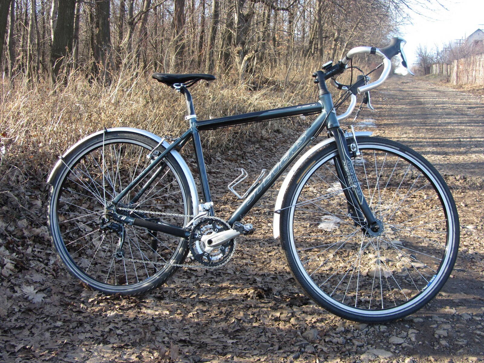

Я тоже и умный и красивый, поэтому и своё творение решил вставить. Циклокроссом не называю, дабы никого не обидеть, просто гибрид с жёсткой вилкой и человеческим рулём.Года 2-3 назад искал циклокросс, но моего маленького размера не нашёл, а потом по понятным причинам перестал искать, а тут совсем внезапно подвернулись пистолеты Tiagra вместе с рулём.И так же совсем случайно была в наличии нужная сумма денег, грех было не воспользоваться и не приблизиться к мечте. На фото первый выезд, вчера обмотал руль.
IMG_3412.JPG [ 875.61 КБ | Просмотров: 3054 ]

Leopold, и как с вибрейками работают пистолеты?
СообщениеДобавлено: 11.02.2016 12:30
Сообщения: 1735
Зарегистрирован:23.10.2009
Дуже мягенько , але мінімальний зазор в колодках і ідеальна центровка-регулювання .
СообщениеДобавлено: 11.02.2016 15:05
Сообщения: 994
Возраст: 67
Зарегистрирован:30.05.2012
Практически ответили за меня, хотя немного дополню. Я всегда держу колёса в идеальном состоянии, т.к. любая восьмёрка или яйцо делают колесо менее прочным, поэтому уменьшение зазора с 1мм до 0,5мм не доставило проблем, хотя в голове и держу преобразователь хода тросика. Надо только принять к сведению, как заметил предыдущий коллега, мягкость хода ручки. Дело в том что согласно законам физики более короткий ход на колодке даёт большее усилие и при одном и том же усилии на тормозной ручке колесо раньше заблокируется. Поэтому надо сразу сделать несколько торможений, что бы руки уловили момент блокировки. Я езжу на великах с разными тормозами и сразу нахожу этот порог, но на этом пару раз заднее колесо блокировал до юза. Но это дело наживное.Так что с нормальными колёсами проблем не будет, есть даже приятный момент, благодаря этому даже из верхнего хвата можно комфортно тормозить вплоть до блокировки колёс без каких-либо сверхусилий.

Leopold, да я сам последнее время ездил на канти ручках и вибрейках, как оно я знаю, интересовали ваши ощущения.
Но кантилеверы ставить туда не собираетесь?
СообщениеДобавлено: 11.02.2016 15:32
Сообщения: 994
Возраст: 67
Ощущения самые положительные, всю жизнь ездил на Туристе с бараном,потом лет 5 на гибридах с рулём-бабочкой и палкой, с палкой вообще никак, а тут ещё снова собрал правильный Старт-Шоссе и с прямым рулём стало совсем тоскливо.Купил на палку рога к новому сезону, а тут такой подарок! Доволен полностью! По тормозам возможно перейду на дисковую механику, я на свои колёса ещё летом поставил дисковые втулки.Были на OLX хорошие калиперы, но пока я нашёл деньги, человек их продал.Есть у меня ещё одна авантюрная, но вполне реализуемая,мысль притулить сюда гидравлику, но финансовый тупик сдерживает.Будет интересно-поделюсь мыслями.

Соратник по несчастью GladArt несколько дней назад прислал ссылочку на продажу комплекта bb5 Road. В результате общения с продавцом были потрачены последние деньги на приобретение, сегодня получены, на днях должны приехать недостающие звенья и будет собираться уже окончательный вариант. Не очень длинные проезды по окрестностям подтвердили правильность выбранной под себя концепции и можно делать окончательный вариант.Всё хорошо выходит.
СообщениеДобавлено: 18.02.2016 02:58
Сообщения: 1282
Город: Харьков, Салтовка
Зарегистрирован:14.06.2009
Leopold Рубашка "алигатор" по всей длине троса (особенно задний) не радует на ВВ7 роад - слишком "мягкие" получились. Ощутимо при пересадке с вела на гидре. Может быть с бонками было бы пожестче. Лежит на замену "ягуаровский" комплект - может будет лучше. Но гидру не хочется - очень привык и полюбил СХ дубликаторы тормозов.
Это я к тому, с чем можете столкнуться при переходе на дисковую механику.

Я готов и к такому сценарию, рубашки у меня Jagwire, приедут в субботу, будем пробовать. Если всё в сборе принципиально понравится,а нюансы будут с рубашками, есть такой вариант http://leaderonline.com.ua/ru/catalogue ... mm-karbon/ он уже точно ужиматься не будет. Главное то, что мне, выросшему на Туристе с бараном собранный вариант пока очень нравится, буду дальше доводить до ума. Благо СШ из вот этой темы viewtopic.php?f=31&t=288361&hilit=%D0%BC%D0%BE%D0%B8+%D0%B1%D0%B5%D0%B4%D0%BD%D1%8B%D0%B5+%D0%BA%D1%80%D0%BE%D0%BA%D0%BE%D0%B4%D0%B8%D0%BB%D1%8B на ходу и всегда можно не торопясь вносить изменения.Куплены хорошие шоссейные тросики из полированной нержавейки и тефлоновый на заднюю перекидку. Будем двигаться вперёд.
И ещё в тему, я ездил в последнее время на V-brake, гидравлики никогда не было, на новый сезон взял комплект гидравлики, а потом подвернулись пистолеты с рулём, а баран сразу решает проблему немения рук на расстоянии, поэтому гидравлика продана и пошёл в эту сторону. С разной жёсткостью тормозов столкнулся, когда перешёл с Tektro на Deore-жёсткости сразу прибавилось, но после пары торможений руки сразу всё поняли и в дальнейшем никакого дискомфорта. Не готов даже сказать какой из вариантов лучше. Поэтому, если рубашка не будет как на базарном кетае играть так ,что на свободном ходе колодки будут затирать, то с мягкостью я разберусь.
Для меня вообще непонятен термин модуляция в тормозах, её нет только когда руки не дружат с головой, в других случаях она есть и на шоссейных клещах и на Ви и на гидравлике.
Ещё совета хотелось бы по-поводу роторов. У меня родной комплект с роторами 160 и соответствующими адаптерами, экстримом не занимаюсь. Думаю, мне этого будет достаточно или есть другие соображения?
СообщениеДобавлено: 18.02.2016 16:44
Сообщения: 2500
Город: Судак
Зарегистрирован:20.10.2010
Меняйте на несжимайки, гораздо лучше будет.
