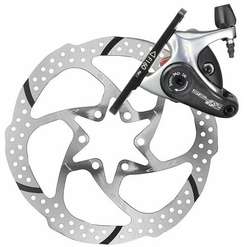

Вопщем гдето 150км накатал. Обновил всю проводку. Можно делать какието выводы.
ссылка на продавца
https://ru.aliexpress.com/item/TRP-Spyre-road-bike-bicycle-Alloy-Mechanical-Disc-Brake-Set-Front-Rear-Include-160mm-rotor/32812754552.html?spm=a2g0s.9042311.0.0.d5xJt6
Роторы говорят не оригинал. Поначалу после замены роторов тормоза вообще были слабые, толи после изготовления дисков еще полированные совсем слабо хватало, несмотря на то что ученый опытом, перед установкой были тщательно очищены от возможных консерваций. Хватать стало далеко не сразу, после пары дней и сегодня пары спусков наконец эффект стал ощутимый. Намного ли? - это субъективно. К светофору подъезжаю там совсем чуть чуть надо придерживать. И на спуске действительно скорость можно держать больше из-за того что усилий на торможение надо меньше, особенно для заднего тормоза кой меня вообще был слабый. Задний тормоз стал значительно сильней тянуть, но тут может быть еще и просто повлияла замена ротора со 140->160. До эффекта гидравлики (если сравнивать с мтб который у меня вторым велом и имеющий обычный хват) не дотягивают, всеравно чувствуется хождение тросов в системе.
Неоспоримый плюс в настройке. Во первых по тому как ходят обе колодки, да еще есть и тонкая настройка с обеих сторон для каждой колодки. Кстати у боковых скрытых винтиков тоже нет какихто промежуточных фиксаций. Тем не менее если диск шаркает после затяжки калипера(суппорта) по боевому, еще остается возможность довести или ослабить каждую из сторон до идеала.

На отзывах алиэкспреса если покопаться то чел пишет мол: оригинальные диски большей площади..типа косяк такой маленький.. ну я хз. Я вообще не думал диски менять вначале не обращал внимания. У многих ругих продавцов спайры по 70$ а у этого по 60$ но с другими дсками.
Чаще встречаются такого вида диски Изображение
Но ясеравно таки все решил поменять чтобы по феншую.

Посмотрел фотку внимательно. Ротор действительно не TRP а Anrancee

В продолжении оффтопа про тормоза. TRP spyre да, тормоза хорошо работают их хватает, аж приходится сдерживать себя чтобы перед светофором не юзить задним. Это приемлемый минимум (до гиравлики) который можно ставить на дуалы. Но колодки жрет покилометрам просто. Хз что с ними, но особенно в мокрую погоду при пробеге в 50км за день по городу даже крутилки нехватает чобы без ключа убрать свободный ход. Чудес как бы не бывает - сам ход колодок оч маленький, собсно почему и усилия большие при на зажим диска, и тут обратная сторона медали - постоянная подкрутка и регулировка, самый малый износ колодок приводит к большому свободному ходу на ручке.
в итоге за 300.. 400км уже ничего почти на колодках не осталось.

По колодкам сожрало в метал еще через пару недель после сообщения даже 500 не добил. Но после замены все нормализовалось. Я не знаю что за колодки с алика в ним пришли. Да всюду спайр написано, но как оно на самом деле хз.
Я что-то дешевое купил поставил и ездит и с тех пор тищи 2 или больше, нет такого износа больше.
Я их кста на gt собирался перекидывать, но на удивление у gt тормоза хоть и тоже днище тектро в стоке, а тормозит не хуже спайра на прайде. С магаза прям никакой притирки не потребовалось. Я даже не знаю почему так. Система на жт тоже кларис но каято обновленная, дуалы не такие как на прайде, ручки более широкие и удобней давить, и по всей длине троса в оплетке - гдето тут прячутся мелочи которыми убрали потери на трение. Так что прайд будет продаваться со спайрами скорей всего, на gt тормозов хватает, даже по дождю успел покатать тоже очень неплохо.
