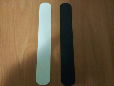

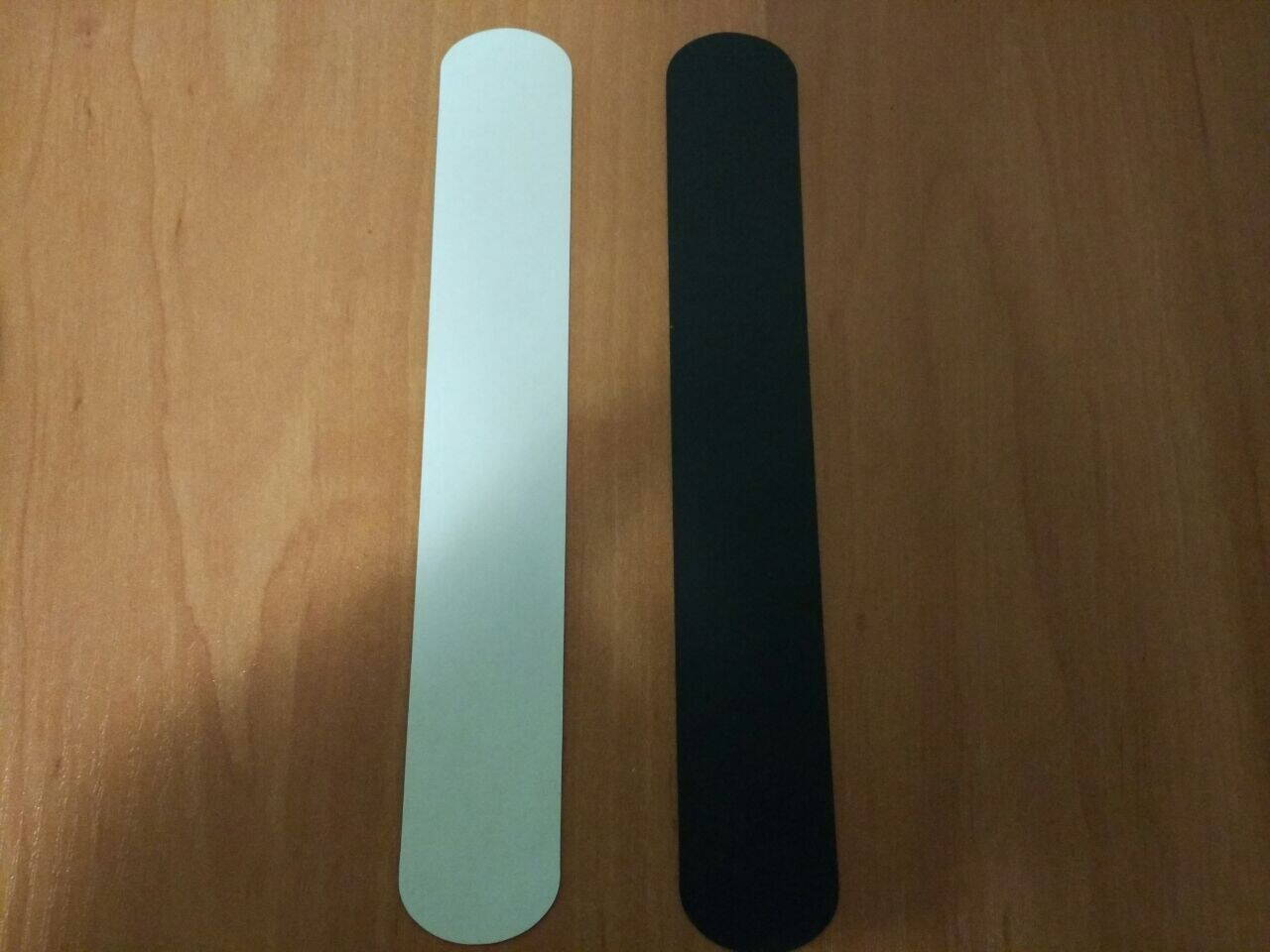

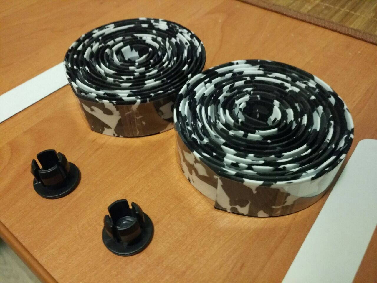

Про обмотку: Комплект поставки: обмотка без клейкой стороны, пара черных полосок скотча, заглушки из пластика.
комплект.jpg [ 147.88 КБ | Просмотров: 1512 ]

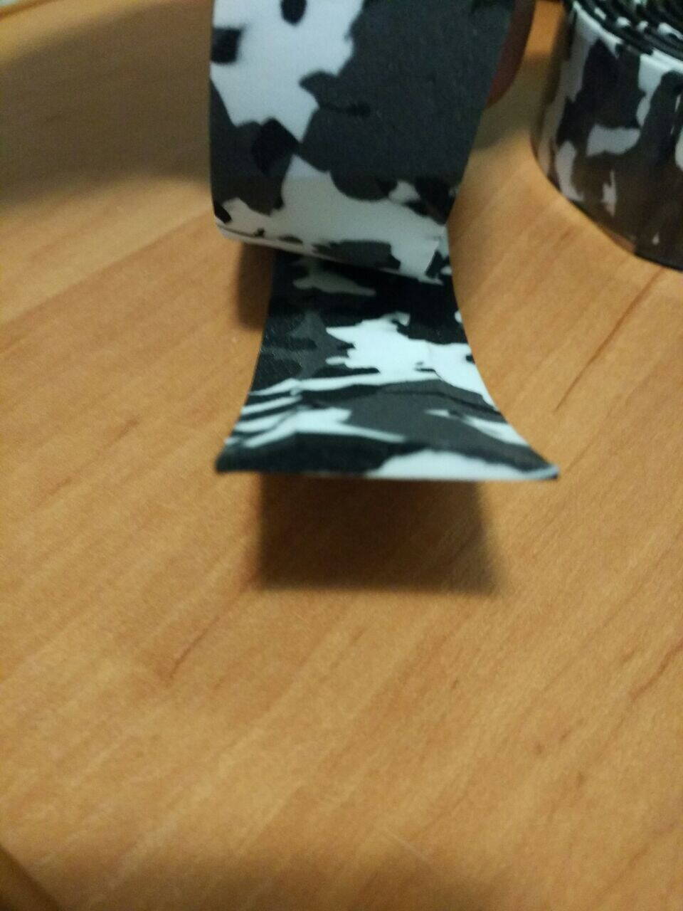

Обмотка: на ощупь очень приятная, мягкая, но цепкая. Относительно толстенькая. На ней присутствует выступ (см. фото). Благодаря ему мне было гораздо легче равномерно наматывать.
рельэф.jpg [ 105.53 КБ | Просмотров: 1512 ]

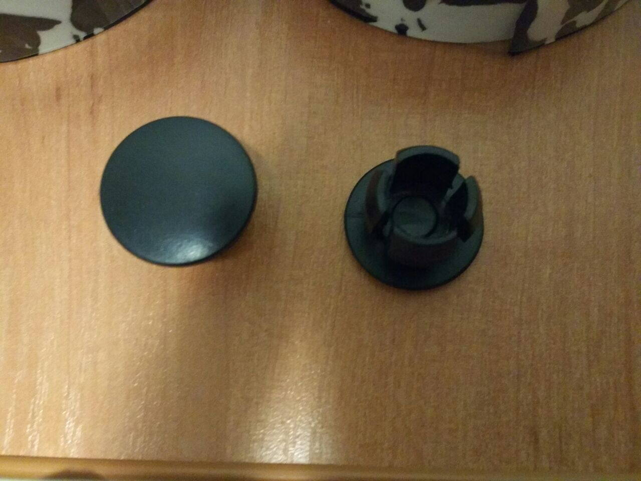

Заглушки из пластика типа "дешево но очень сердито". Они были слишком узкие и выпадали. Проблему решил наматыванием на основание десятка слоев изоленты по кругу. Помогло. Смотрятся, кстати, лучше чем закос под хром или другие блестяшки из пластика, который быстро затирается.
заглушки.jpg [ 126.95 КБ | Просмотров: 1512 ]
Клейкая полоска мне не пригодилась так как я использовал изоленту. Поверх нее возможно примотаю
стрычка.jpg [ 96.63 КБ | Просмотров: 1512 ]

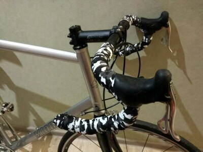

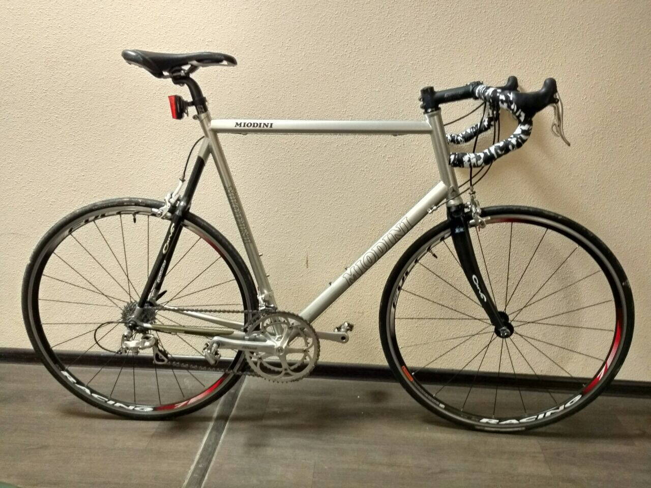

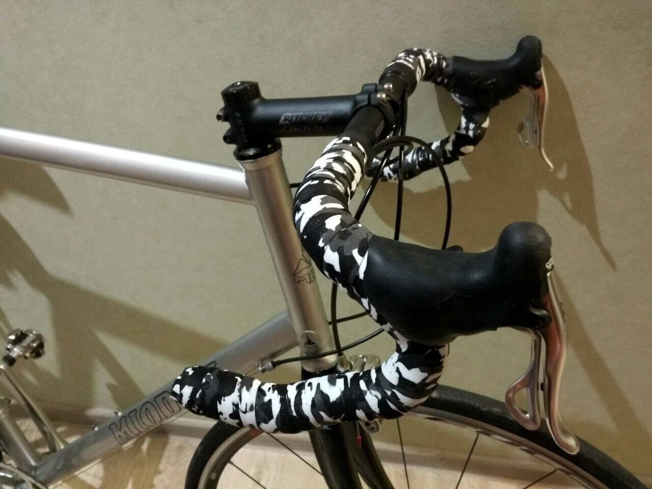

Вооружился видео с канала Park Tool, ножницами и изолентой. Как для первого раза - получилось очень даже ничего.
Велосипед теперь выглядит гораздо свежее, имхо.
Результаты ниже:
Руль.jpg [ 125.8 КБ | Просмотров: 1512 ]
вид.jpg [ 230.99 КБ | Просмотров: 1512 ]

заглушки вроде рассчитаны чтобы ты края обмотки ими фиксировал. я думаю, потому и меньше в диаметре. а вобщем неплохо смотриться.
Красный зверь Velosuper
шоссейный карбончик FRW
шоссер Lazarin
СообщениеДобавлено: 21.02.2018 16:38
Сообщения: 6400
Город: Київ, неКиїв
Зарегистрирован:29.08.2009
Если заглушка выпадает несмотря на то, что делаешь небольшой припуск чтоб завернуть края обмотки в трубу руля, то я просто отрезаю по одному небольшому кусочку обмотки и в каждой заглушке пропускаю их через два зуба пластиковых снаружи, увеличивая таким образом диаметр с одной стороны. Тогда ставится плотно и не вываливается никуда.
СообщениеДобавлено: 21.02.2018 17:03
Сообщения: 217
Город: Kiev
Возраст: 29
Зарегистрирован:08.11.2017
rexikk71
Именно обмотку я и запихивал)
vmail
Интересный способ, мой метод с изолентой более простой и интуитивный :yes:
