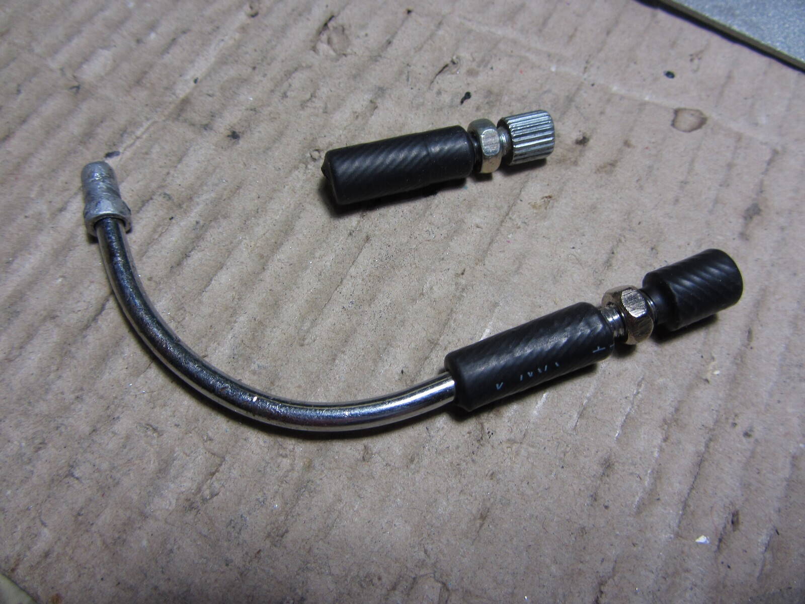

Даже мыслей нет спорить, конечно лучше и правильнее использовать всё по назначению, но когда нет возможности это иметь, приходится корячиться.В принципе ничего в этом плохого не вижу,наоборот стимулирует сделать колёса идеальными, колодки подобрать нормальные.А маркетинга я коснулся в свете того, что ничего не мешает фирмам делать совместимые вещи для мтб и шоссе, но не делают, что бы мы не расслаблялись, а мы и не бздим с Трезором на границе.Я тут заснял свою конструкцию натяжителя для тормоза, для переключения подобные только на тросиках.Колено использовал стандартное, остальное самодельное, выкинуть самашедшие гроши на натяжители пустые карманы не позволяют.
IMG_3449_1.jpg [ 412.8 КБ | Просмотров: 2927 ]
Поездить в конфигурации дуалы с ви особо не пришлось, поставил на перёд BB5 да так пока и езжу, привыкаю. Тормозить не совсем комфортно, сзади из-за малого хода и соответственно большого усилия на колодках трудно дозировать усилие без блокировки колеса. Впереди пришлось гораздо сильней зажимать эксцентрик, ось в дропе смещается и колодки трут о ротор и пищат.Но я и тут как всегда выставил минимальные зазоры, вроде как понемногу всё притёрлось, параллели выставил, затянул на фиксаторе все винты.Всё работает как положено, хотя окончательно решение по судьбе тормозов не принял, вроде как диски прогрессивней да и грязь уже слегка помесил,что для ободных не есть хорошо.В общем пока обдумываю дальнейшие шаги и езжу как есть.Есть ещё Старт-шоссе, так что в любой момент можно разобрать без ущерба для езды.

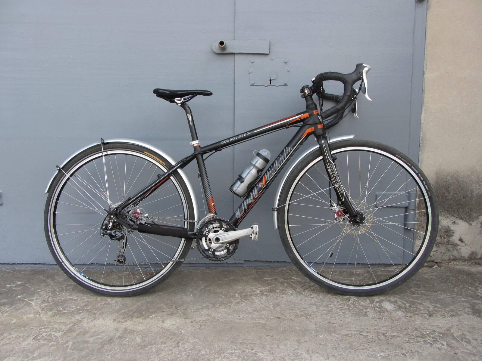

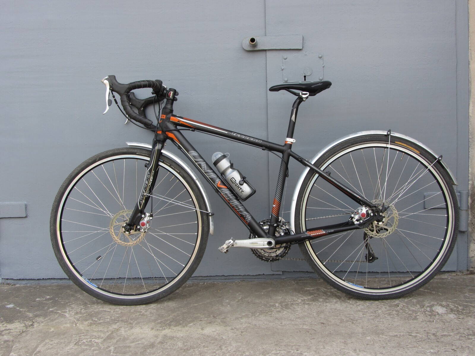

Провёл вот глубокий апгрейд в намеченном направлении, даже раму новую нашёл своего размера. Пришлось серьёзно повозиться с совместимостью компонентов, но аппарат на ходу, идёт доводка и подгонка посадки.Далеко не ездил, по городу немного помотался, обкатываю и понемногу убираю нюансы.
Заодно прикупил полуконтакты и обувь.
