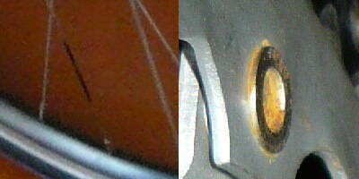

Где-то был разговор о фотошопе?
Inq писал(а):
У меня рама полностью проржавела, обода частично, может мне железные вместо алюминиевых подсунули?
Я фотографии этих мест имел в виду. По поводу берлоги ... если вы не видите влагу то не факт что она отсутствует.
Inq писал(а):
Ну так, 2 месяца всего, и езда похоже не очень активная (у меня после некоторых покатушек можно было стряхнуть соль с банданы и салат посолить. Аналогично и перчатки)
Ржавчине все равно насколько вы устали. Велосипед в дороге не заржавеет. Он портится на стоянке, в зависимости от качества изделия и условий хранения. Характер повреждений может указать на причину.
А сколько вы проезжаете за раз, в среднем? Я это к чему ... по началу ездил в перчатках, но перестал. В 50 км поездке вообще забыл о них, и прокатил их в рюкзаке.
Где-то была ирония. Видать не очевидная. :smile:
Нас здесь одна штука. Берлога сухая, редко выше 70% влажность поднимается, а для активного ржавления нужно больше 80. А вот при наличии соли процесс очень ускоряется.
Не всё так плохо, как может показаться. Там и фотать нечего - очаги по несколько мм в основном. Окрашенные детали я подкрашиваю чёрным маркером, так что на фото ничего толком видно не будет. Например седло - там всё железное и при работе ключём краска ес-но немного слазит. Самое заметное - одна спица поржавела на 5 см длины, и тросик заднего тормоза в месте, где я хватал раму, на 4 см. Эти места я периодически покрываю маслом, чтоб процесс не продолжался. Написал об этой проблеме потому что после мытья/дождя находил новые мелкие очаги, например шлицы винтов на системе, потому избегаю контакта вела с водой.
В среднем не знаю, редко бывает и 10 км. Сейчас любуюсь природой нашей области, последние 3 покатухи - 100 с копейками. Когда жарко (сейчас кстати очень хорошее лето для покататься) пот течёт ручьём несмотря на скромную скорость, на ладонях собирается соль, поэтому и советую ничего не трогать железного (рамы и ободов это не касается :wink: ).
