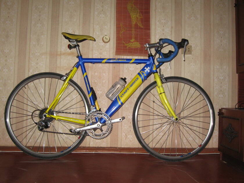

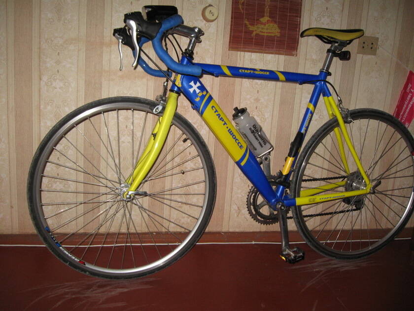

Шифтер ST 3300 SORA
Изображение 694_новый размер.jpg [ 226.17 КБ | Просмотров: 9403 ]
Изображение 704_новый размер.jpg [ 216.68 КБ | Просмотров: 9354 ]
