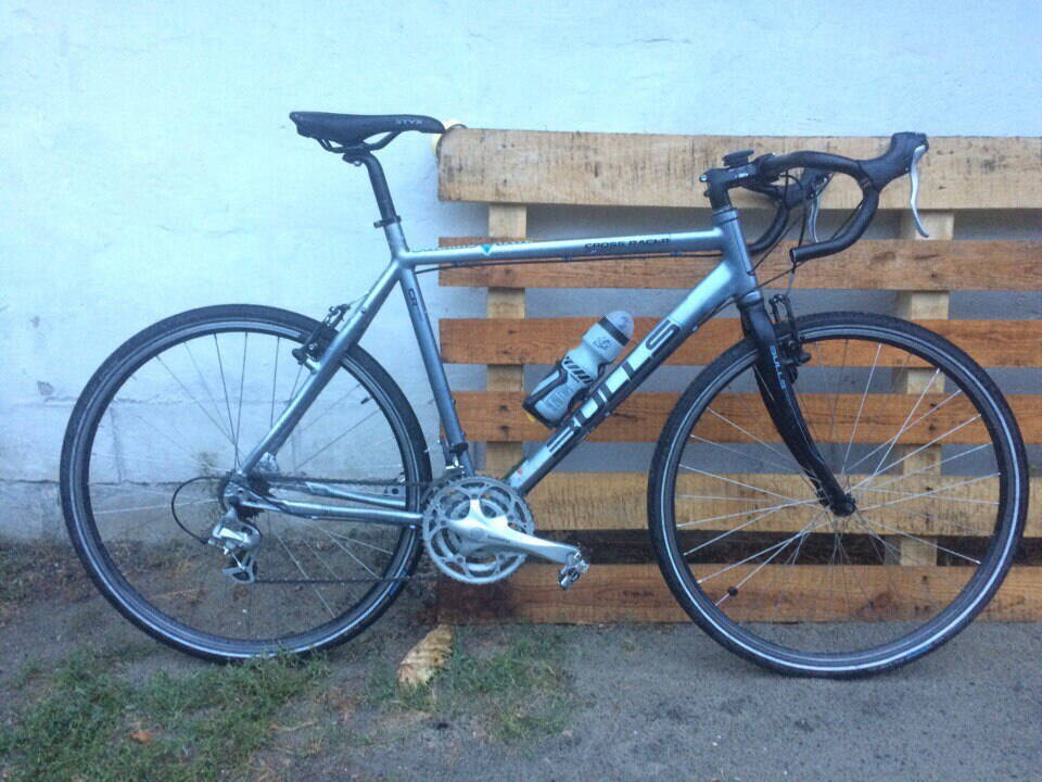

Собрал своего коня) не успел обмотку намотать) Принимайте в клуб "кому мимо асфальта"))) :cool:

Рама с малым слопингом очень хорошо смотрится.

Югар писал(а):
Собрал своего коня)
я так понимаю, ищутся кантилеверы?

RostiTorth писал(а):
Югар писал(а):
Собрал своего коня)
Если обода ровные, то с V-brake вполне можно нормально ездить.А так велик вполне себе что надо.
Скорее не мимо асфальта, а помимо такового. В наших краях сейчас приятнее по грунтам ездить, чем по асфальту.
мне такая мысль в голову пришла из двух источников:
первый - это фото, второй:
viewtopic.php?p=1769931#p1769931
Югар писал(а):
Ищу кантиливеры
:wink:
Югар писал(а):
Ищу кантиливеры
:wink:
Действительно, вибрейки оставил за неимением кантиливеров, и что более весомо - упоров для них))
Югар писал(а):
Собрал своего коня)
спасибо! На удивление вибрейки нормально работают) Подружить правда не просто и немного "мягковаты" при торможении. Я привык сразу клин колеса ловить при нажатии на ручку, но ничего) Ближе к весне думаю всё же обзавестись кантиливерами)
А тут есть уточнение, рычаг у V-brake больше, по этому по закону физики усилие на колодке больше.У меня при мягкости хода клинило на раз при моих 85-ти кг. да в одежде. Три страницы назад мой переделанный Stevens с V- brake Deore,я успел сделать всего несколько выездов в таком варианте, но без блокировки тормозить практически и не приноровился. Возможно у вас пластилиновые рычаги тормозов, у меня Tektro работали ощутимо мягче Deore. Я планировал вначале просто укоротить рычаги тормозов, сделав из них mini-V, но подвернулась дисковая механика шоссейная и планы резко скорректированы.Последний вариант здесь, но к весне и он будет слегка доработан.
Может быть. Да и колодки у меня желают лучшего) Вот, кстати, после Вашего опыта и решил на первое время вибрейки оставить!)
Выглядит хорошо очень хорошо :good: , но рама странная, не шоссе и не цк, что есть донор?
Мне очень нравится, огласите комплектуху обвеса, колёса-резина
марка/вес/цена, сколько оно весит? Расскажите за лисапед, очень интересно,
обычно самосборы - хрень уровня плинтуса (функционал о плинтусе мечтает),
ваш выглядит очень гармонично. Я бы запилил отдельную тему, есть о чём поговорить.

pieter писал(а):
Выглядит хорошо очень хорошо , но рама странная, не шоссе и не цк, что есть донор?
Большое спасибо) Приятно) Донором был гибрид)
По сути я только поменял руль, вынос, добавил дуалы, перебрал рулевую, убрал восьмерки, заменил камеру, крышку выноса и т.д.
Ах да) ещё флягу повесил, велокомп и стикер Динамо Киев :lol: :cool:
Весит он ровно 12 кг( колеса тяжелые( двойные обода. производителя не знаю. весь обвес шимано. покрышки Schwalbe Marathon Plus 32мм
Стоковый комплит расписан здесь: http://www.katalogrowerowy.pl/a/rowery/miejskieturystycznecrossowe/15186-cross-racer
