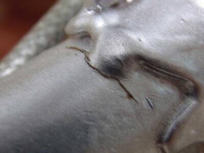

В тот же день. С начала не верил, разобрал всю трансмиссию - нет, щелкает, звонко будто кто ключем по раме бъет. :cry:
Что делать, что делать??? :facepalm:

1 Раму на стенку
2 Смотрим объявления, покупаем другую
3 собираем и катаемся
И уж поверь - ничто так не грызет мозг как осознание, что у тебя рама треснутая или заваренная/запаянная/залатанная, то есть - ущербная и дефектная.

Отремонтировать можно, но будут терзать сомнения.

У Вас положение еще лучше: достаточно просто запаять трещину, ну может быть с накладкой какой-то и спокойно ездить. Ведь верхняя труба испытывает в основном нагрузки на сжатие.
Ну вроде так. Но тогда почему она треснула? :unknown:
Там точечка электросварки с завода. А КИСА писал, что электросварка недопустима. И трещина как раз началось от этой самой точечки. Накладку там не прицепиш.
Щелкает только при педалировании и поэтому я сразу накинулся на трансмиссию. Наверное там присутствуют нагрузки на кручение и они - главные.

Якщо поізголятись, накладку приліпити там місця хватить. Чи потрібно, це вже кожен сам обирає.
В мене СЗ в цьому місці варений до мене. Я тільки облагородив. Поки тримається, сталь добре можна контролювати, не розвалюється мттєво.

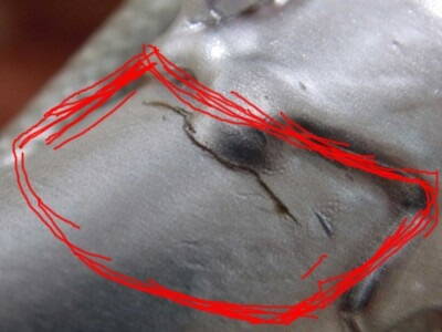

А если так?
трещина.jpg [ 38.16 КБ | Просмотров: 3044 ]
СообщениеДобавлено: 01.09.2016 22:55
:yes: і я про це.
Можна навіть з луга 2-3 мм хапнути ( зпиляти)
В мене теж враження, що від перегріву електрозварки пішло.
:yes: Там всі 5мм вийде я теж прикидав таку накладку як ото Kirill Yevtushenko пропонує і все легко виходить.
Буду тримати як варіант.
А тріснуло точно від електрозварки. :evil:

Выступ мешающий поставить накладку сошлифовать абразивным кругом вставленным в болгарку, саму трещину разделать чтобы стала V-образная и припой затек, по концам просверлить отверстия 2-3мм диаметром.

Читаю вас, смотрю фотки и все больше убеждаюсь - причина разрушения у меня, это капелька электросварки.
