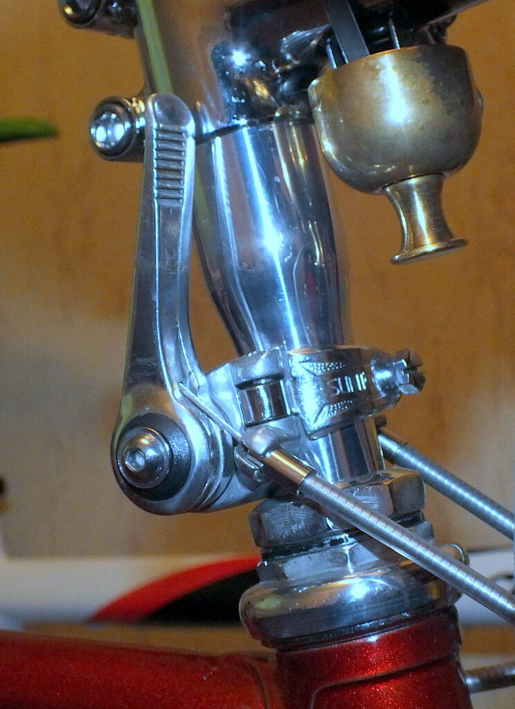

Красиво, гармонично и функционально. Облизывающийся смайл. Обмотка верхней трубы - для удобства переноски или?
Возврат к фрикционным манеткам планирую на своей Боттеккии, но не остановился еще на выборе места для них. В Вашем случае - как оно при уборке?
Ну вот и ответ на вопрос насчет удобства при уборке. Убрался на скорости, сильно повредил левую манетку (снаружи нормально, внутри захандрила, благо есть запасная).
Подумал и перенес манетки на вынос. Не так удобно, но в целом нравится.
Бобышки на которую надеваются манетки - стандартные, за исключением внутр. резьбы.
Просто просверлил поглубже и нарезал резьбу М5. Пока на народный фиксатор посадил, дойду до Автозапчастей, посажу на синий Локтайт.

Понятно, сами то как? Оно ж важнее железа.
Сейчас стоит красиво, но мне так не сделать - меж рамой и выносом места для манеток нет, а на самом выносе - при уборке как раз рычажками в ребра и пришлись - сильно не понравилось :cry:
А что такое народный фиксатор?

Aleksei Dmytren, anatoly-alex клей БФ6 из домашней аптечки.
Многим наверное знаком гонщицкий парадокс: чем выше скорость, тем меньше травмы. На скорости бывает просто обдерешься и всё. А когда медленно едешь, обычно и больнее и травмы серьезнее, в 22года левое плечо так вынес. В этот раз быстро ехал, начал заваливаться и не отпускал руль до конца и прямо на манетку рогом руля и приземлился. Сам только ободрался. Вел кроме манетки почти не пострадал, даже царапин нет. На бабкиной звезде ногами болтал несколько км. до дома.
Памятуя торчащие над выносом или рулем манетки, опустил хомут максимально низко к гайке рулевой.
