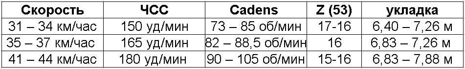

В одной из книг по велотематике 1990 года попалась таблица для шоссейного велосипеда:
вел.jpg [ 29.74 КБ | Просмотров: 2289 ]

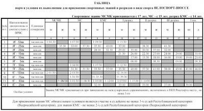

нормативы - http://www.fvsr.ru/files/norm_dok_m.pdf
нормы.jpg [ 122.16 КБ | Просмотров: 2255 ]

Таблица из Рыбинска "в тему".Thank.
Обращаю внимание на третью строку. Для системной работы уже в этом диапазоне кроме энтузиазма нужен "слегка" подготовленный организм. Прежде всего сердце.
