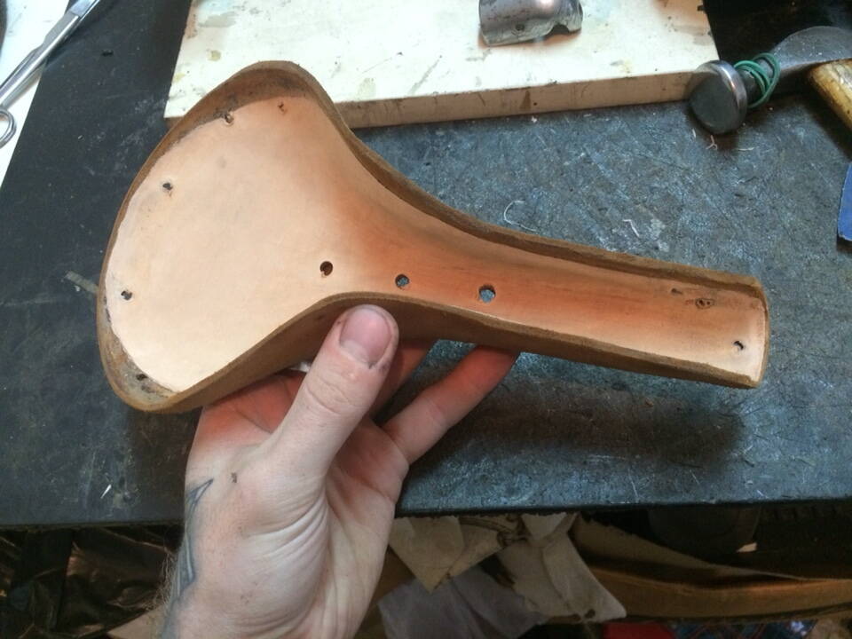

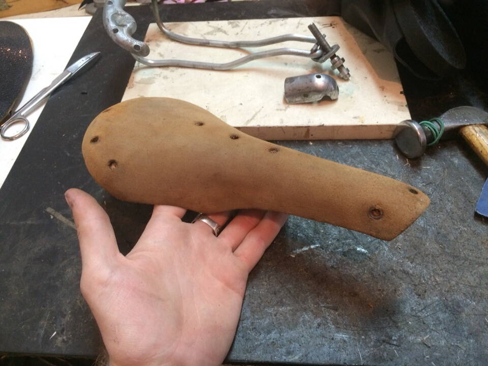

Седло очищено, отформовано заново, приклеена чепрачная подложка для большей жесткости.
Теперь предстоит покраска самой шкурки, немного выровнять раму (ее красить я не буду), и собрать на клепках.

IMG_9536.jpg [ 219.48 КБ | Просмотров: 2809 ]
IMG_9538.jpg [ 211.11 КБ | Просмотров: 2809 ]

О, так вы - профи по кожам)
Да, я вообще обувь шью, реставрирую)
Хочу себе велотуфли пошить как-нибудь, попробовать
Восстановление сидушки это смежное с моей профессией, поэтому труда не составляет)
Отправлено с моего iPhone используя Tapatalk

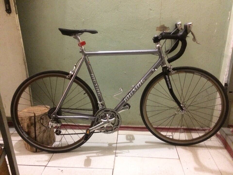

100 км, полет не очень))))
велопамперс уже отжил свое, брал дешевый, за 250 и ему пришел конец. стоптался материал мягкий, и все. считай без него катаю. буду искать качеством получше, подороже
понял, что без очков плохо ездить. тоже нужно обзавестись. ну и шлем за ними.
фонарик мой оказался паршивый. присмотрел китайчонка, написано 1600люмен, "solarstorm"
с некоторыми доработками туда можно вопхнуть линзу, и будет более равномерный свет.
попробую.
по посадке.
такое чувство, что вынос 4см был бы еще более комфортным для меня.
хотя возможно это потому, что все время ерзаю, изза болезненных ощущений от седла. и не могу усесться.
жду уже когда чепрачное свое доделаю. надеюсь оно будет мне по ширине нормальным. чуть раздвину каркас, если что.
наткнулся на темы с китайскими карбоновыми седлами. они 145мм, как раз для моей жо)
может попробую такое.
барахлит правый дуал. ультегра ультегрой, но всему группсету уже лет 20.... думаю, может перейти на что-то посвежее, но уровнем ниже. Аливио или Деор, или что нибудь такое.
нужно отдать велик на полное ТО) хоть и сам могу, руки вроде из нужного места, но механику виднее, что и как нужно обслужить, и имеет ли это смысл
или можно вернуть этой комплектухе былую быстроту работы?

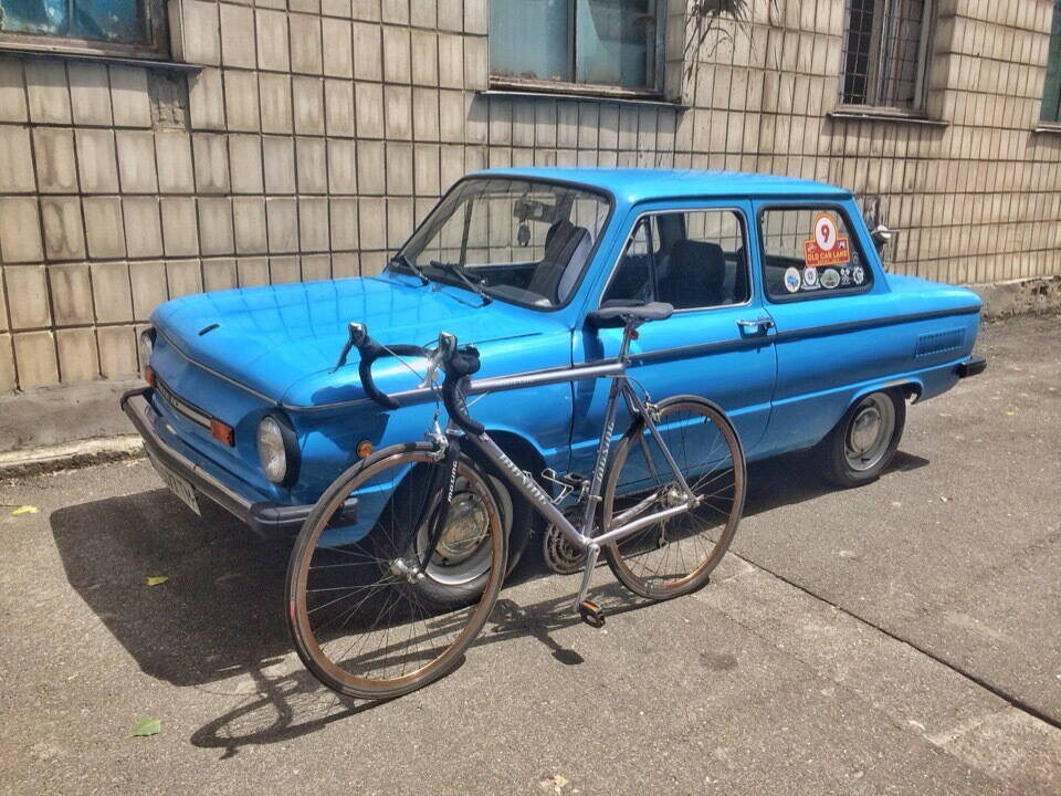

решил пару дней назад в Ирпень сьездить. красивый городок
FZcpUj4dC90.jpg [ 220.05 КБ | Просмотров: 2678 ]
IvwMPN_GyPA.jpg [ 182.97 КБ | Просмотров: 2678 ]
3a_o1PahPjE.jpg [ 180.49 КБ | Просмотров: 2678 ]
GXAH81oJlSY.jpg [ 213.78 КБ | Просмотров: 2678 ]
мои скакуны)))
L4ArqJCK-Y4.jpg [ 182 КБ | Просмотров: 2678 ]
dPw7gQPRBrA.jpg [ 271.8 КБ | Просмотров: 2678 ]

ой вэй... еще короче чем вот этот? лучше поменять раму. или таки пересесть с шоссейного велосипеда на что-то с "Аливио или Деор"?

Likvid писал(а):
Пошел гуглить, и понял, что ошибся в названиях группсета)))
В стиле "оговорка по Фрейду", но может таки нужно в том направлении попробовать копать?
Likvid писал(а):
Если не найду удобную позицию, то раму, к сожалению, прийдется поменять, да
Тут ее уже нет. Любой вынос, который с таким углом и короче 80мм, уже приговор раме. Даже если не катать долго, даже с больной спиной, но после первых 50-100км уже хочется вытянуться и вынос кажется высоко и коротким. Это я про себя, по крайней мере. Если вынос еще больше укоротить хочется, и при этом поднять, то рама вам не подходит.
Хотя смотрю на фото, и если по высоте выставлено нормально- то рама и не великА вроде, значит или "короткие руки+негибкая поясница" или еще что с антропометрией. Попробовать подседел с 0мм оффсетом или что-то вроде FFD
Изображение,
тогда может и вынос не нужно будет такой использовать. Максимум высоты, который добавляется спейсерами, принято считать равным 5см. Если у вас не 5см там под выносом, попробуйте это еще. Но вынос там явно не тот что нужен был бы.
Ах да, еще сменИте этот гигантский анатомик на компакт, что-то вроде SS по размерам
 Заголовок сообщения: Мой шоссейник Musing Monte Cayo
СообщениеДобавлено: 02.07.2019 14:35
Сообщения: 77
Возраст: 30
Зарегистрирован:04.05.2014
Ничего кроме шоссе/туринга меня не привлекает, так что не хочу копать в другом направлении
Я знаю человека, очень опытный велосипедист, катает на Стивенсоне, и у него вынос 40 стоит. На велосипеде он каждый день, многие км
Собственно, я у него купил этот 60 вынос. А он себе 40 поставил, и сказал, что так удобней)
Я знаю, что рама мне великовата, я еще в самом первом своем посте об этом написал)
Имею рост 180, параметры рамы: длина верхней трубы 565, длинна вертикальной, 540
Буду искать какой-нибудь вариант на обмен потихоньку.
