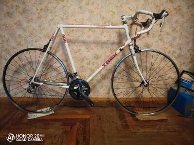

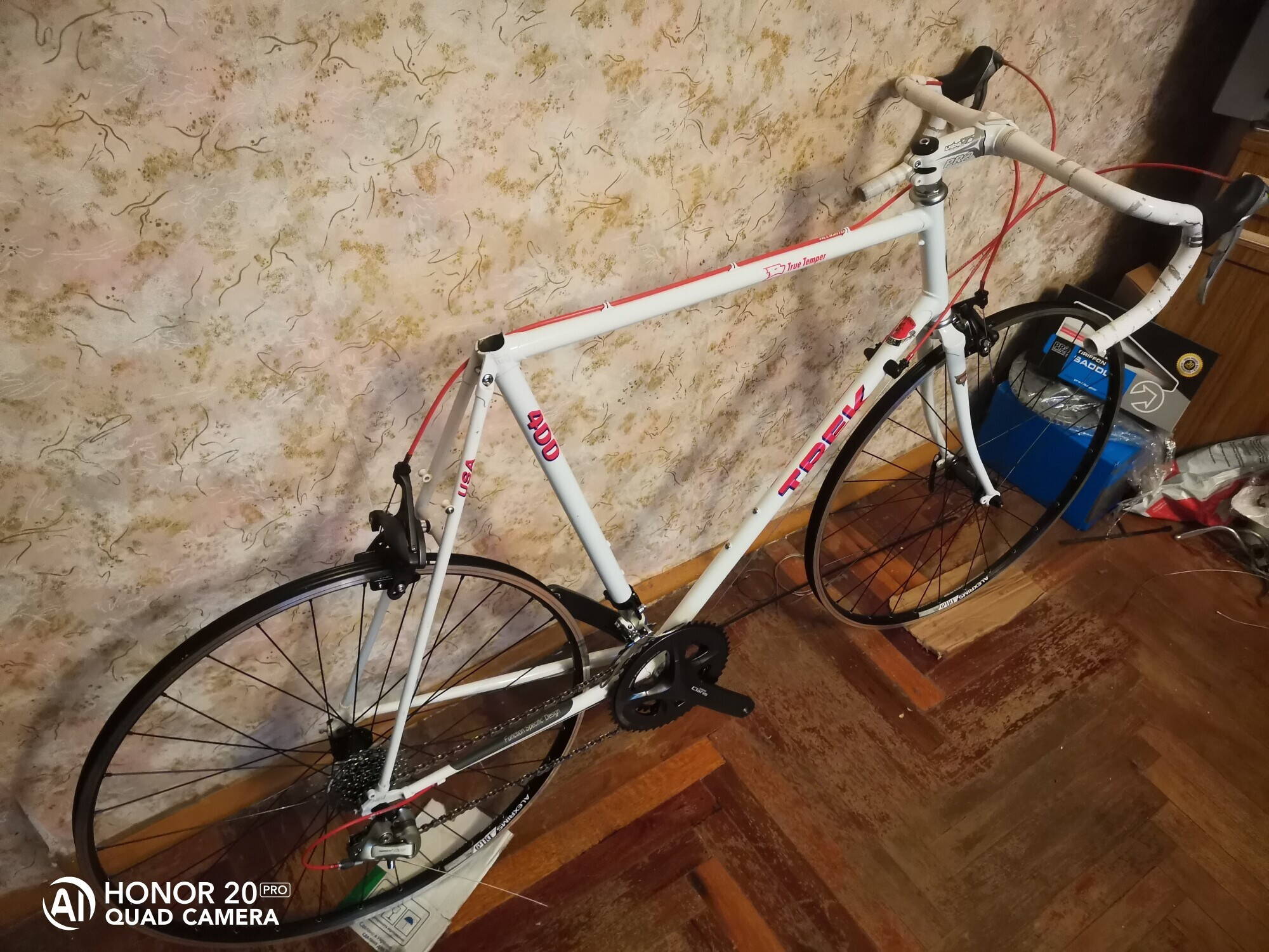

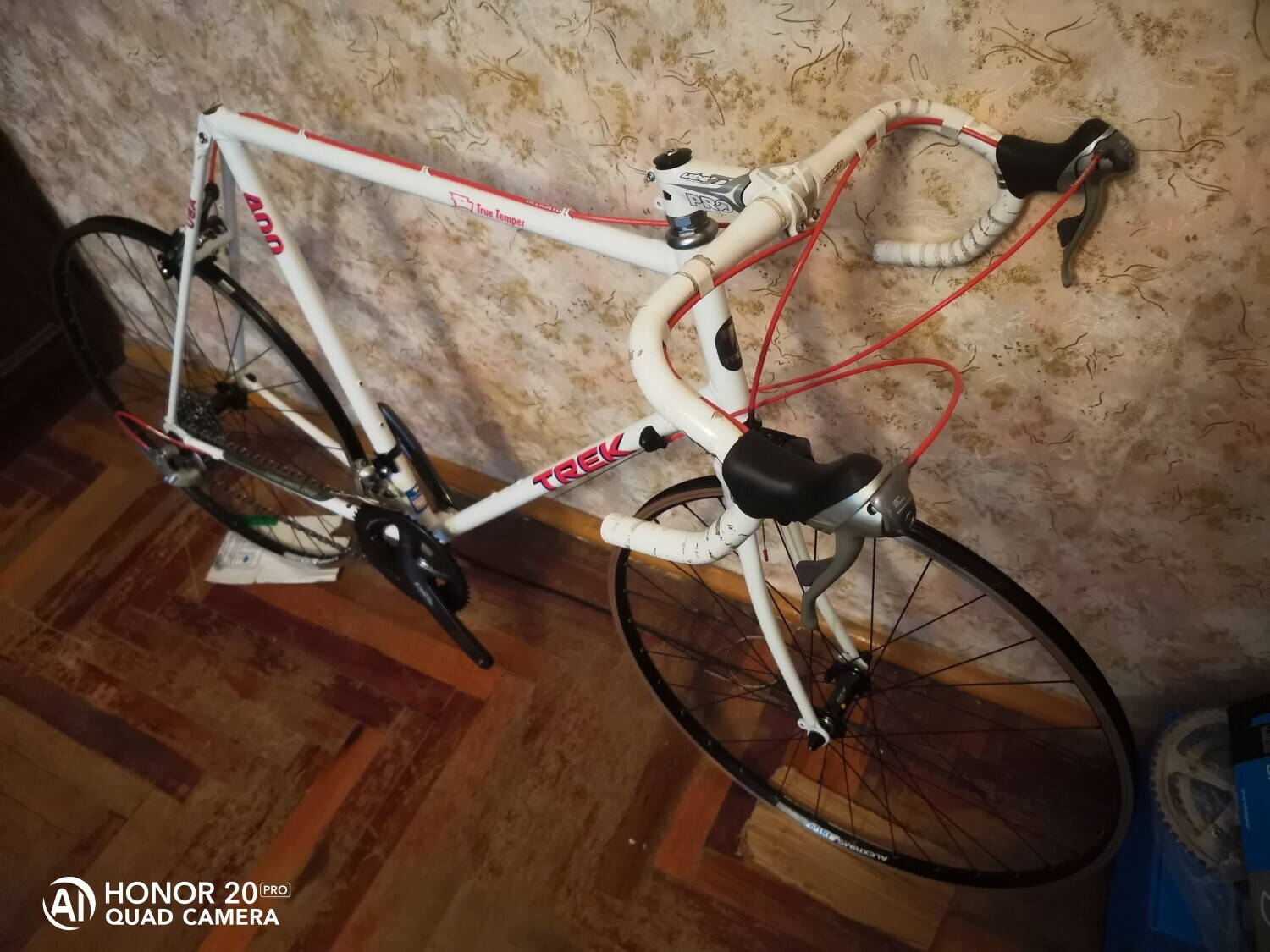

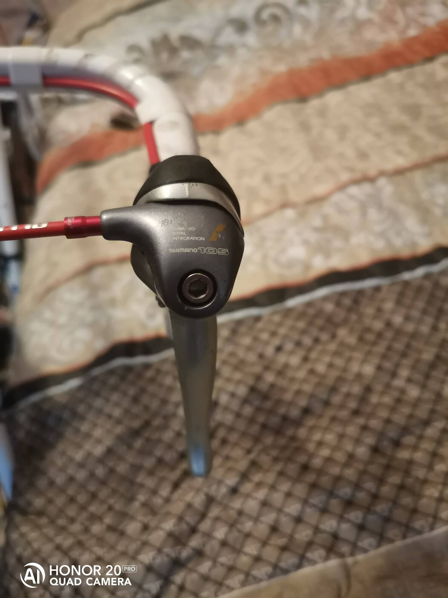

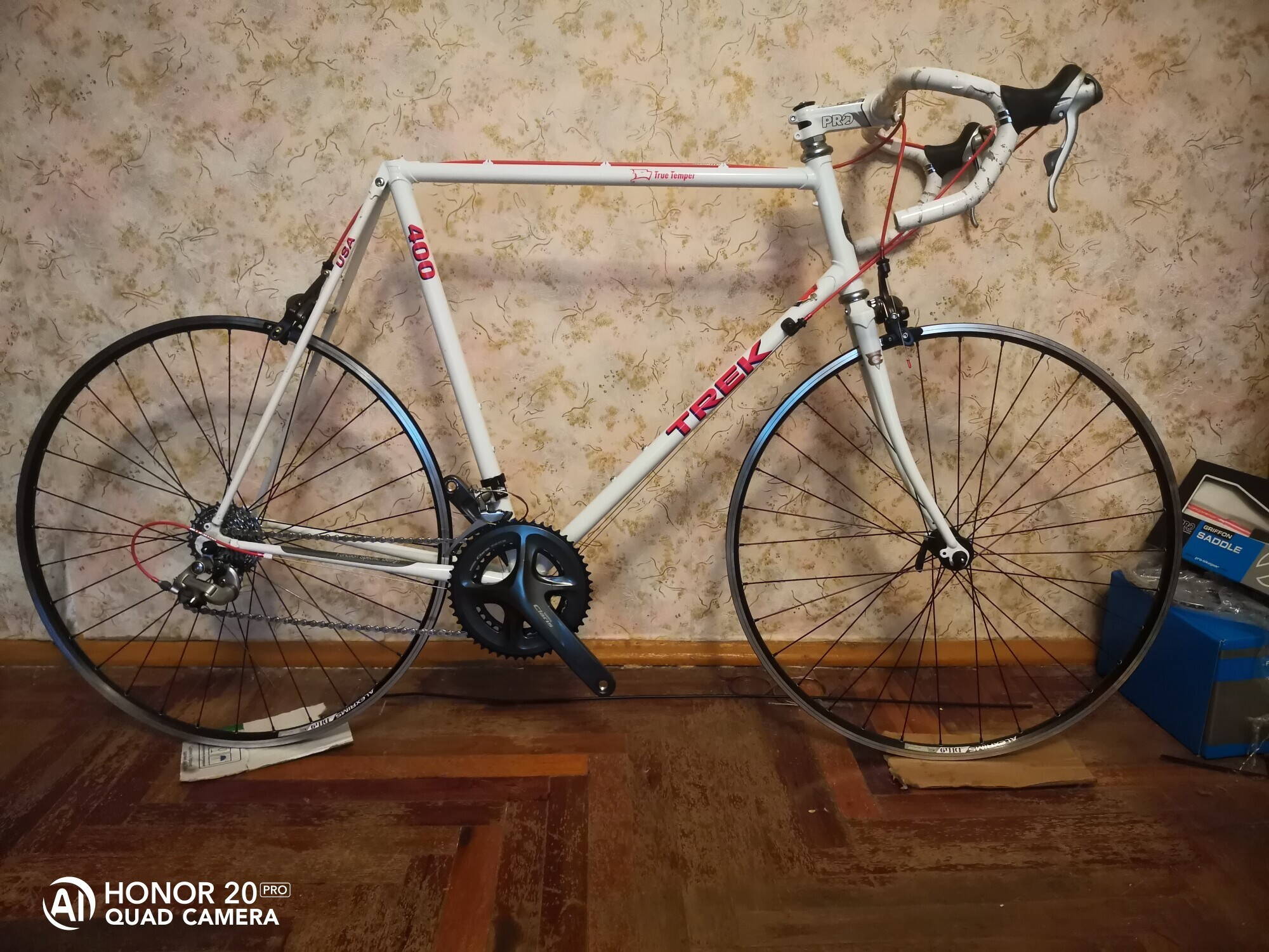

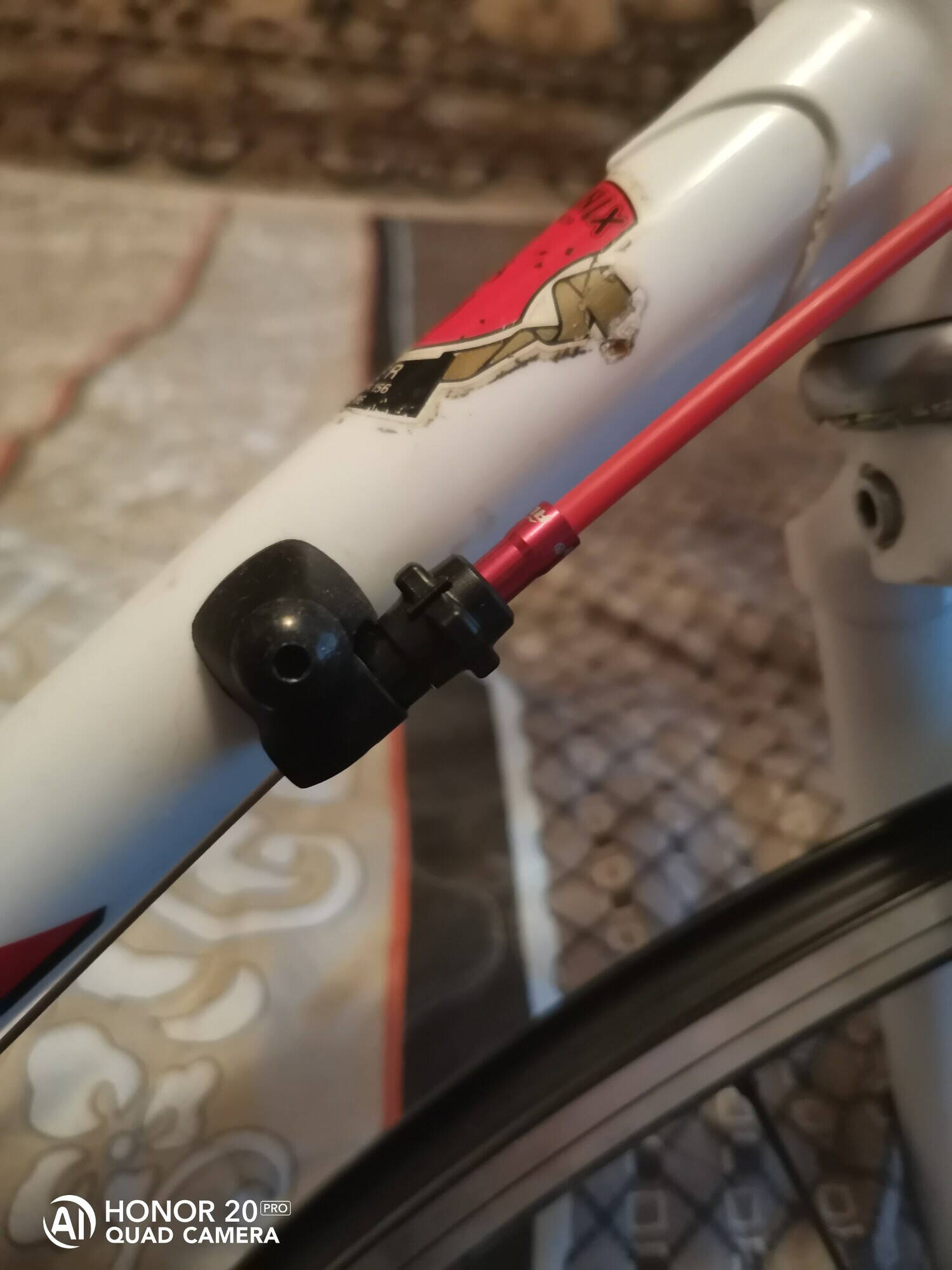

Вот все что есть собрано.
Комментарий к файлу: Проект на стадии завершения.
IMG_20200527_120545.jpg [ 685.89 КБ | Просмотров: 2052 ]
IMG_20200527_120613.jpg [ 679.17 КБ | Просмотров: 2052 ]
Комментарий к файлу: Долго обдумывал все "за" и "против", классика или нью. В данном вопросе отошёл от эстетики, в сторону практичность, т.к. подходящей ширины ретро-руля не нашел.
IMG_20200527_115607.jpg [ 729.98 КБ | Просмотров: 2052 ]
IMG_20200527_120555.jpg [ 319.94 КБ | Просмотров: 2052 ]

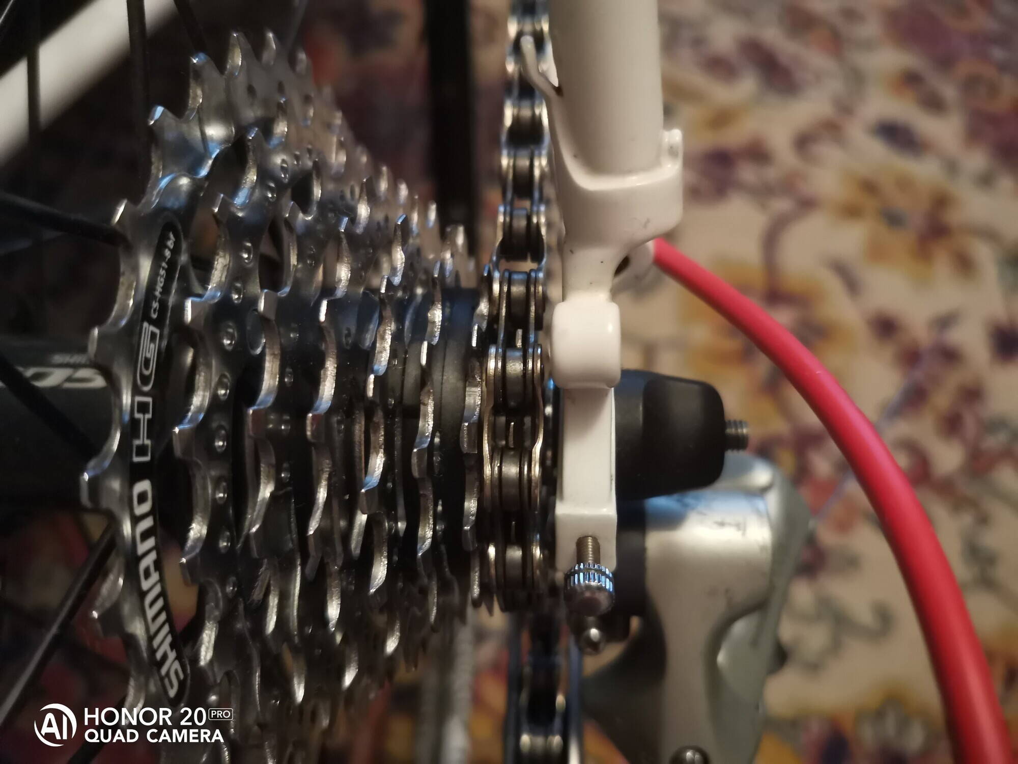

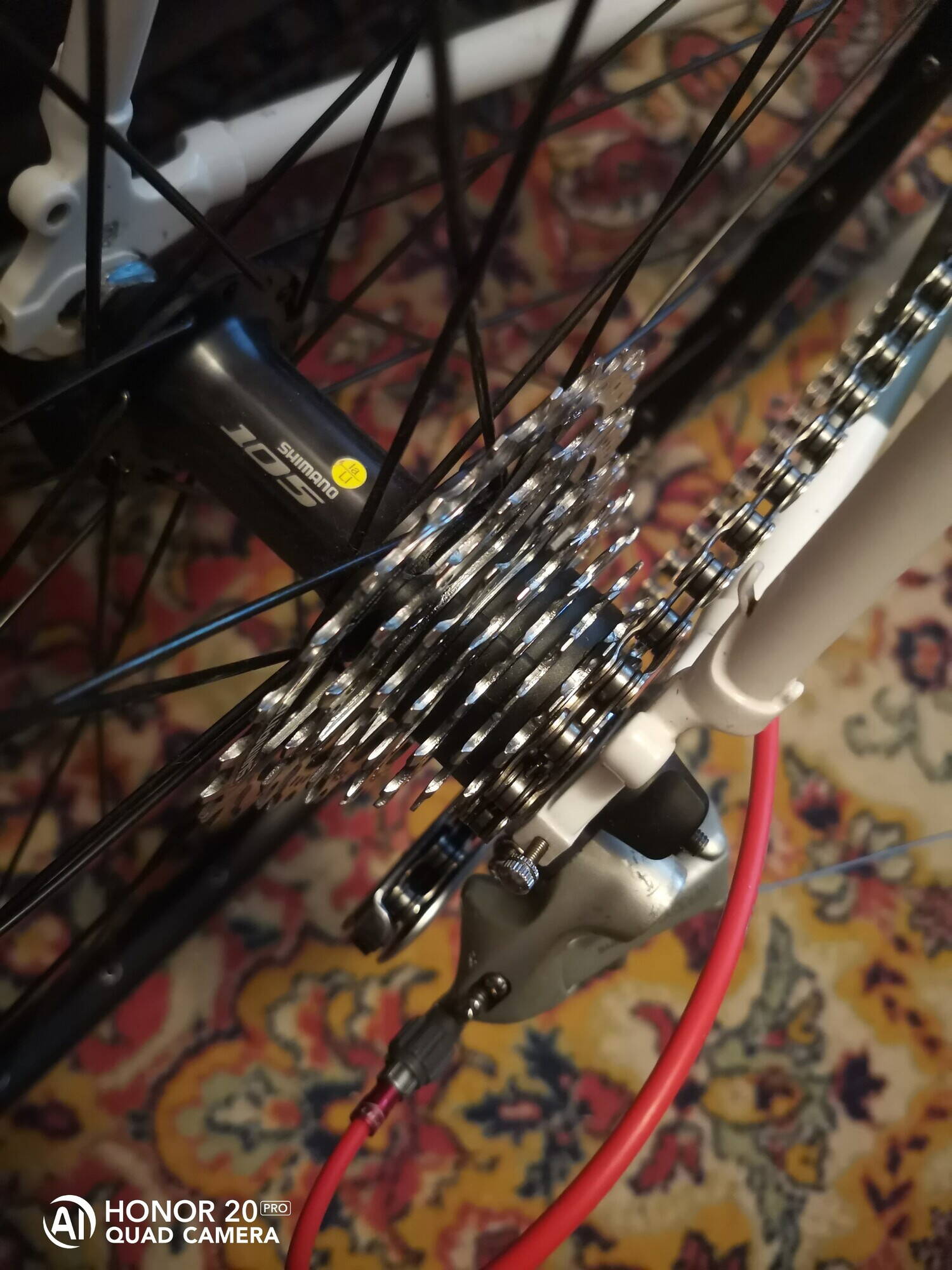

Комментарий к файлу: Втулки 105-е, хотел взять на промах, но все-таки...
IMG_20200527_120141.jpg [ 933.15 КБ | Просмотров: 2052 ]
Комментарий к файлу: Долго пришлось искать эту приблуду, взял два комплекта, одни пластиковые, другие алюминиевые.
IMG_20200527_115543.jpg [ 625.78 КБ | Просмотров: 2052 ]

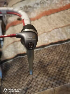

Комментарий к файлу: Даже не верится, что дуалы начала 90-х могут так чётко работать.
IMG_20200527_115508.jpg [ 696.32 КБ | Просмотров: 2052 ]

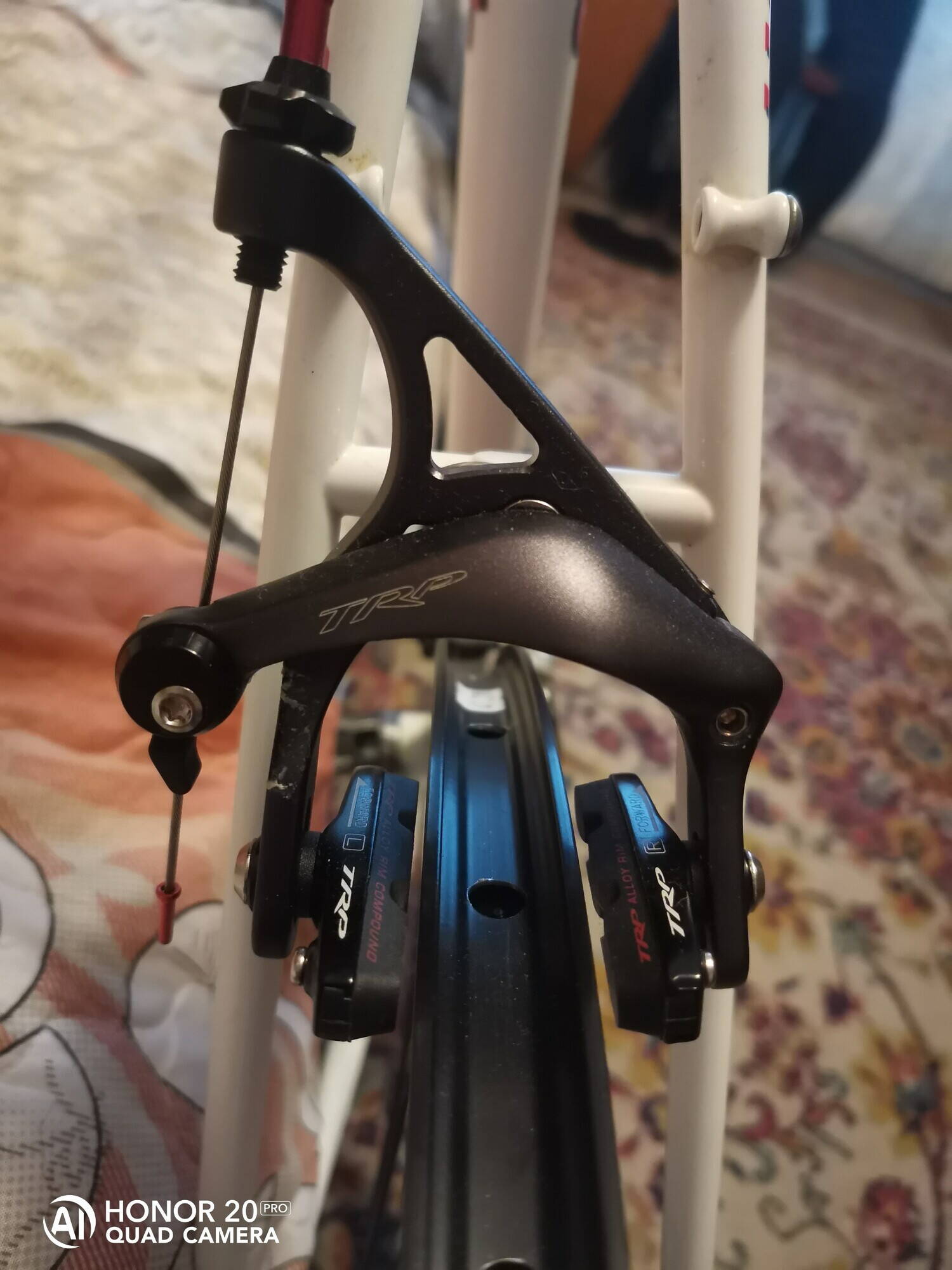

Комментарий к файлу: TRP RG957
IMG_20200527_115335.jpg [ 744.33 КБ | Просмотров: 2052 ]

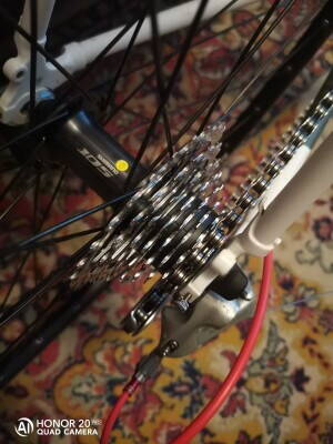

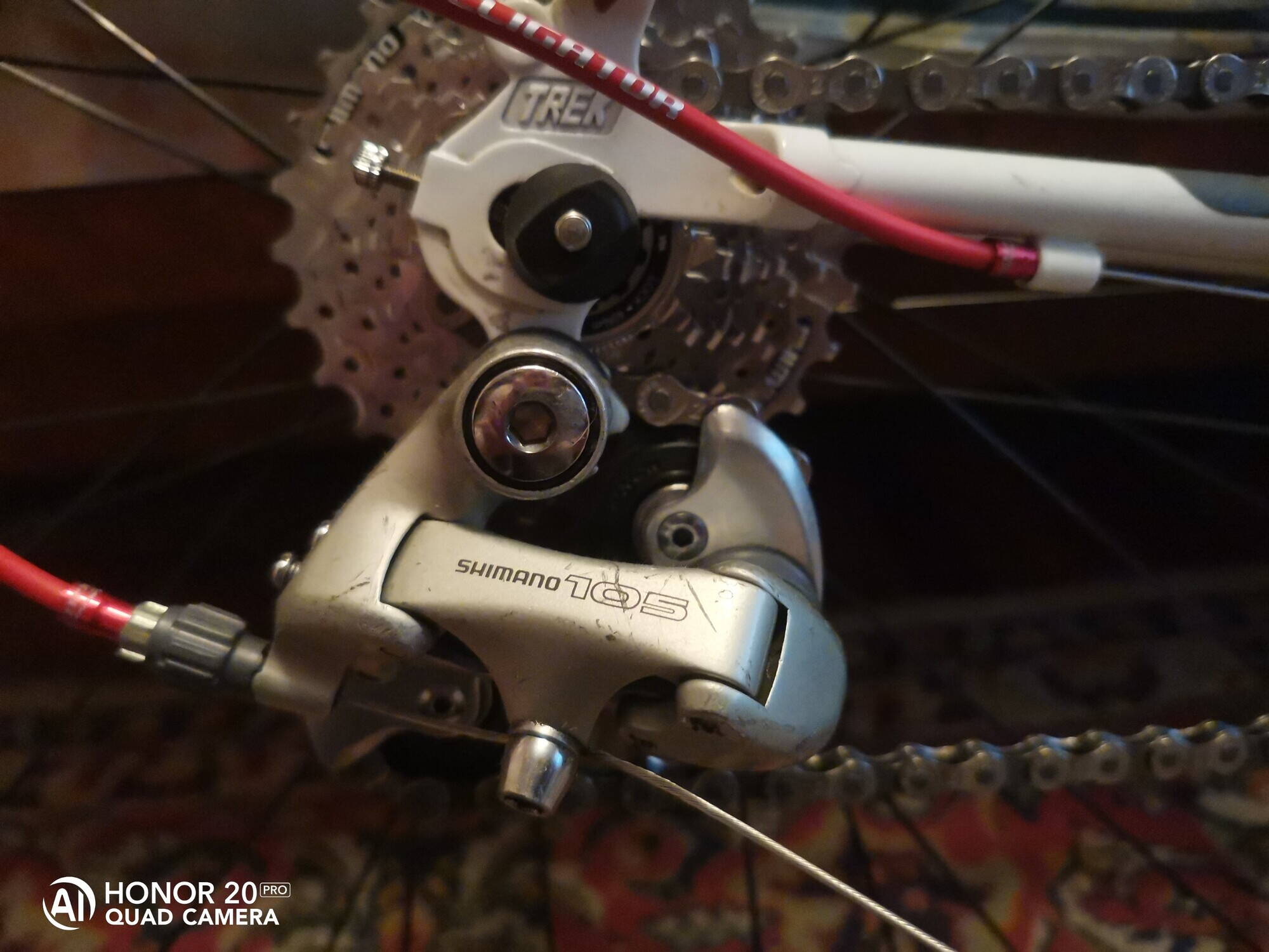

Комментарий к файлу: Shimano 105 RD1056
IMG_20200527_114108.jpg [ 894.89 КБ | Просмотров: 2052 ]
IMG_20200527_113934.jpg [ 787.58 КБ | Просмотров: 2052 ]

Rost писал(а):
Вот-вот и я о том же, красота да и только.
 Заголовок сообщения: Re: Trek 400
СообщениеДобавлено: 27.05.2020 19:32
Сообщения: 11240
ожидаемо неочень выглядят рули 31,8 в ахэд-выносах на резьбовой вилке. на стали.
СообщениеДобавлено: 27.05.2020 19:49
Сообщения: 117
Город: Запорожье
Зарегистрирован:24.05.2020
Согласен, в свое время упустил баран ITM 440мм, а руль уже мне будет неудобен.
СообщениеДобавлено: 27.05.2020 20:48
Сообщения: 11240
Вы такой плечистый дядько?
СообщениеДобавлено: 27.05.2020 21:04
Сообщения: 6400
Город: Київ, неКиїв
Зарегистрирован:29.08.2009
Я тоже в последнее время более широкие рули предпочитаю, хотя в плечах не прибавил. Как-то мне лично удобней (аэродинамика и железоматериал все-равно намного дальше со своим потолком, чем затык по собственной форме). И еще эмпирическим путем для себя вывел, что форма руля и его рич-дроп гораздо больше влияния оказывают на удобство/неудобство чем ширина.
СообщениеДобавлено: 27.05.2020 22:10
Сообщения: 117
Город: Запорожье
Нет, у меня грудная клетка широкая, дышать неудобно. :D
СообщениеДобавлено: 27.05.2020 22:17
Сообщения: 117
Город: Запорожье
Полностью с Вами согласен, даже если и удастся найти руль, классический, широкий, то он все равно останется "классическим". Прогресс то ведь шагнул не только в обвесе и аэродинамических свойствах фреймсетов, но и рули снабдили анатомической составляющей, что уже является большим плюсом в плане удобства. А вот жертвовать последним, в угоду классической эстетичнос ти, это сродни мазохизму. Конечно, можно приобрести современный шоссер и не "крокодилить", но не мне форумчанам рассказывать, о свойствах материалов используемых в строительстве фреймов, а также о ценах на эти изделия. Да и не каждому заходят современные формы байков. Можно пойти ещё одним путем, взять фрейм Colnago Master Light, но чуть-чуть денег не хватает. :wink:

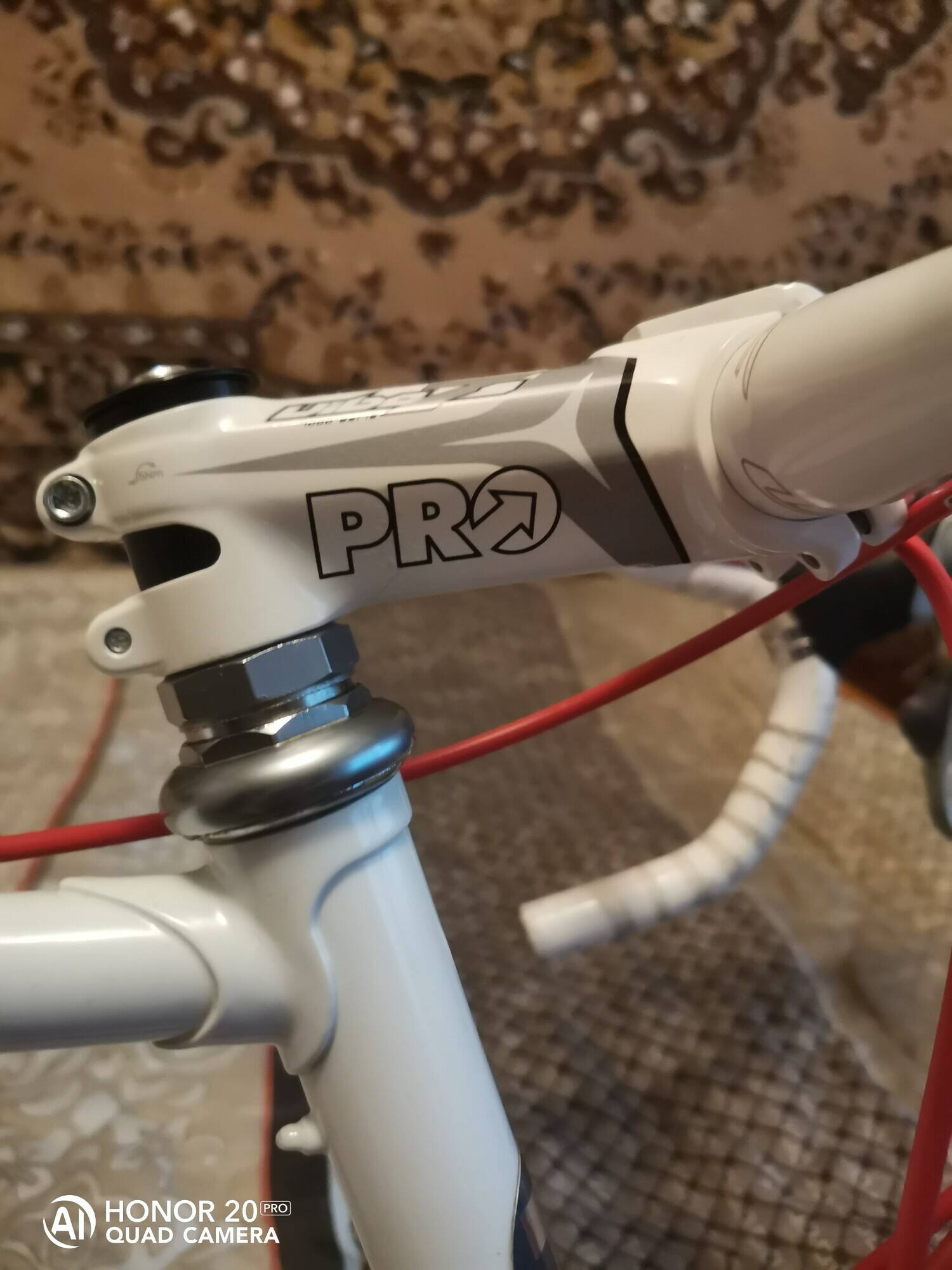

СообщениеДобавлено: 28.05.2020 13:41
Сообщения: 6400
Город: Київ, неКиїв
Сверху выноса еще спейсер нужен, крышка рулевой (адаптера) "висит в воздухе" и не прижимает вынос. В случае адаптера это, конечно, не влияет ни настройку рулевой, но выглядит неэстетично. Серебристый алюминиевый поставить бы. Адаптер ("граната") какой именно у вас там? Судя по тому как вы его поставили и как на нем стоит вынос- там нет этого плавного перехода диаметров, сделан "ступенькой"?
СообщениеДобавлено: 28.05.2020 17:11
Сообщения: 117
Город: Запорожье

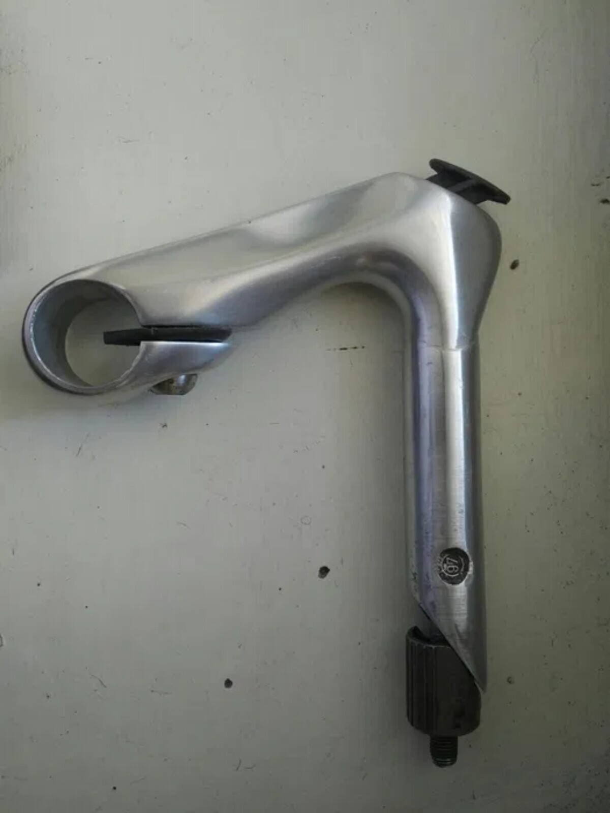

В точку, нет ступеньки. Это не конечное положение руля, до посадки ещё не добрался.

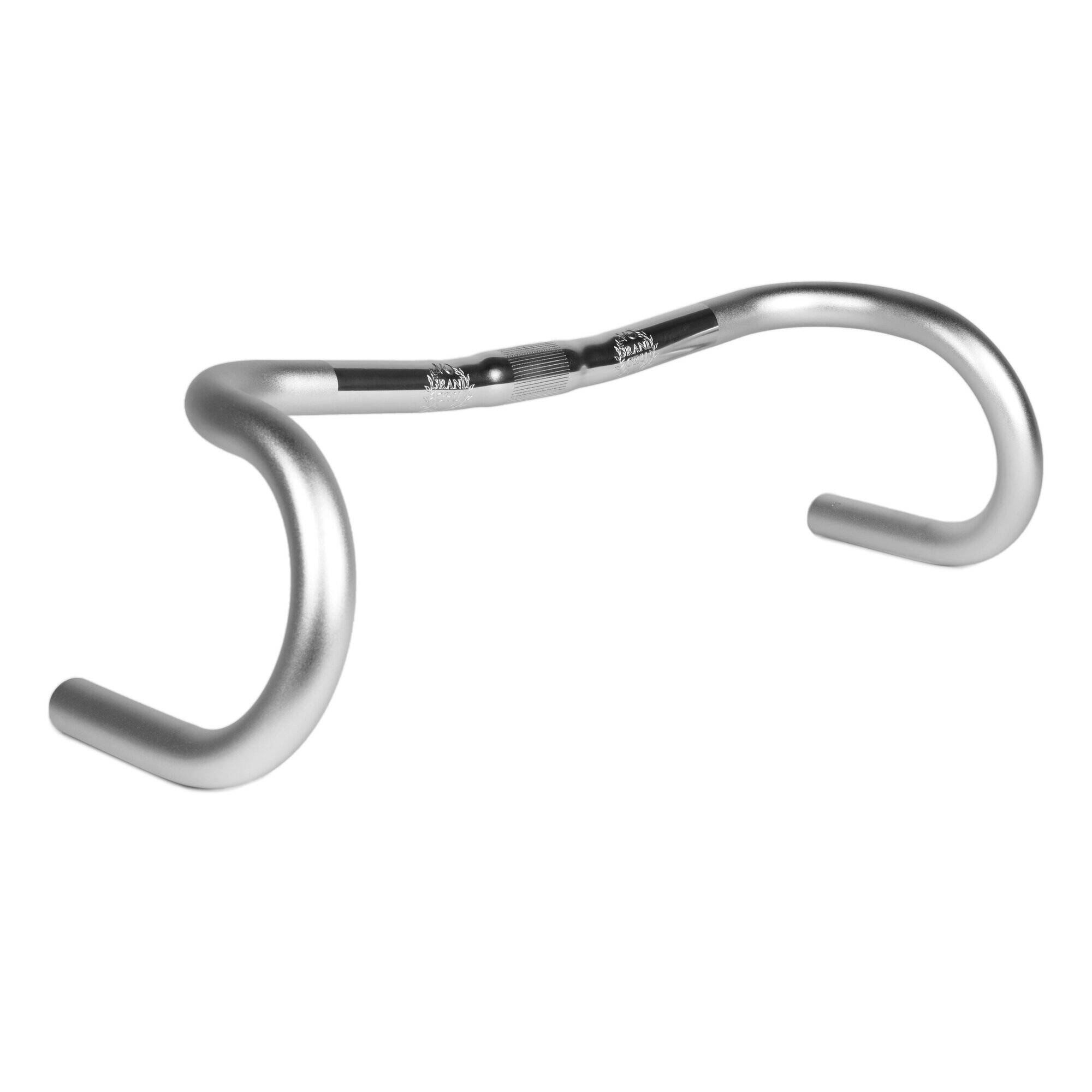

Есть у меня вынос Colnago и баран Nitto Randoneur... Может их прикрутить?
a43b94ff6310beb8a3df178534328929.jpg [ 199.46 КБ | Просмотров: 1959 ]
image1.jpeg [ 119.54 КБ | Просмотров: 1959 ]
