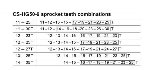

Так 12-2х шоссейные девятки вроде как есть, только где?
расчеты шоссейных 9ск кассет.jpg [ 36.76 КБ | Просмотров: 2584 ]

Да, кстати Aleksei Dmytren кассеты с крайней 13 круче, чем 12 - передаточные еще ближе выходят в самом напряжном месте.
В смысле, где купить?
Тут на ХТ вроде были.
