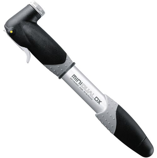

Купил мини насос Topeak Master Blaster DX. Компактный, легкий. 180г. Крепится на раму. Качает в обе стороны. Система смены шредер-преста типичная - открутить колпачок, перекинуть внутренности. Теперь есть минимальная автономность и в паре с запасной покрышкой можно выезжать за город.

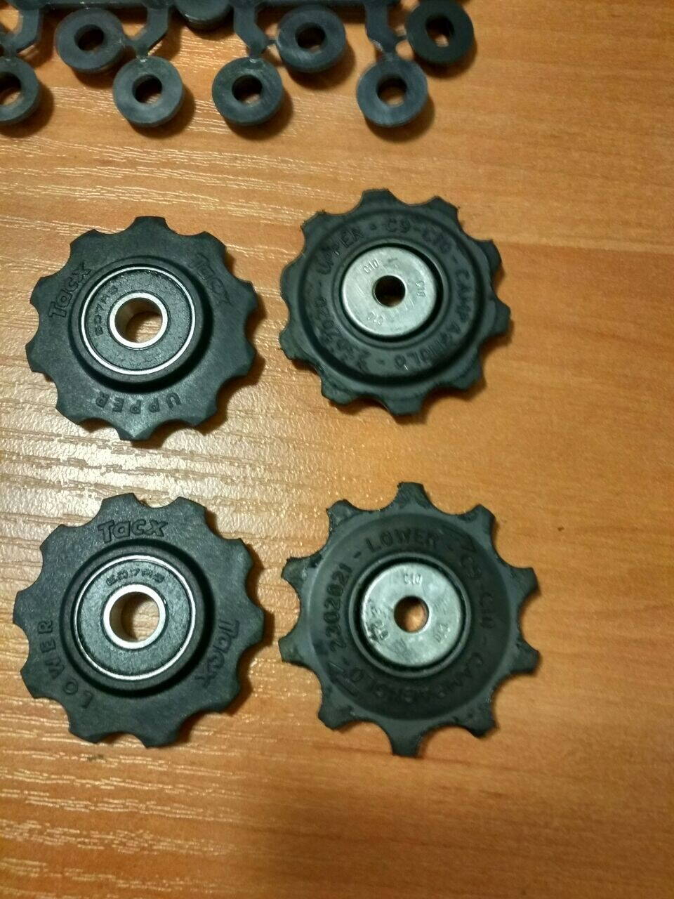

И последнее, но не наименее важное. В процессе чистки цепи снял ролики и...уххх. На верхнем съелся один зуб, еще несколько умирают. Поставил новые от Тасх с кодом t4000. Интересно, что ролики универсальные, а в комплекте идет набор пластиковых накладок на подшипники, из которых нужно выбрать подходящие вашей системе переключения.

Ролики такие тоже на одном ЗП есть.
