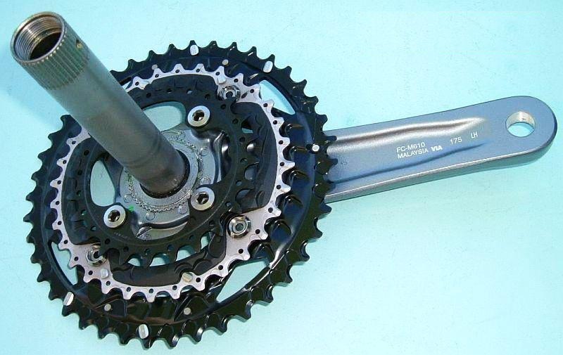

Еще раз про Hollowtech. Это слово придумало Shimano, чтоб обозначить шимановские кривошипы, внутри которых замкнутая пустота. Когда-то был еще и Hollowtech I под квадратный вал и под окталинк. А интегрированная в правый шатун ось и внешние подшипники сами по себе - не Hollowtech. Это слово относится к телу шатуна, а не к оси.
Скажем, Shimano Deore FC-M610 - не Hollowtech II, и такой надписи там нигде нет, потому что в шатуне нет замкнутой пустоты.

Нет. Я только что об этом написал в абзаце про Deore FC-M610. С картинками.
А кареточный вал у окталинка тоже очень даже полый (аж свистит), как и у некоторых моделей под квадрат (бывают со сквозной дыркой).
