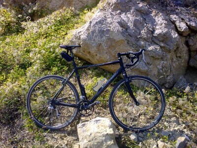

На МТБ у меня руль на высоте седла и я вот этого тоже боялся. Как оказалось — зря. За первые же ~100 км пробега руль опустил пониже. Причина — это удобно. Более того, нижний хват "лёжа" с почти прямой спиной я использую для отдыха от верхнего, на пистолетах.
cyclocross.jpg [ 209.08 КБ | Просмотров: 6371 ]
Я говорю о том, что, если была правильная посадка с прямым рулем, то, скорее всего, под баранку придется ставить вынос короче. Угол наклона выноса (при его переворачивании) и убирание/добавление проставочных колец может помочь, но неправильной длины вынос это не компенсирует. Можно даже седло подвигать вперед/назад в глаголе, но потом окажется, что педалировать как-то неудобно.
А то, что с баранкой и ее всевозможными хватами УДОБНО, я и спорить не буду :)
