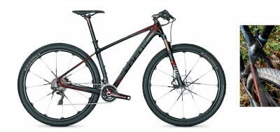

andr писал(а):
Это, конечно, не шоссе, зато удары сглаживает ~2" резина с низким давлением, а земля мягкая и края ямок не такие острые, как на асфальте. Так что у шоссейников должно быть не хуже.
У этого Focus Raven конструкция интересная. Тонкие, горизонтально-плоские перья под меньшим углом.
Шоссейники, большинство, так не делают. Наоборот, большой угол и продольно-плоские перья, для максимальной передачи ощущений.
На свой я могу сверху навалится, могу попрыгать, там видимых деформаций нет.
К чему это: выше по теме было, что алюминий отбивает ж, а карбон как-то волшебным образом сглаживает неровности дороги.
Не верю. Нечему там сглаживать на обычном карбоновом шоссейнике. Точно так же будет ж отбивать. Лечится это не карбоновой рамой, а временем в седле.
