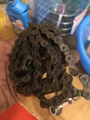

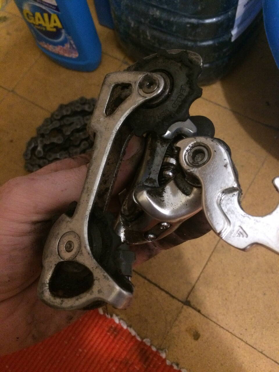

Решил включить голову и разобраться, почему трансмиссия капризничает.
Дуал барахлит то само собой, его нужно сдать в ремонт.
А вот со всем остальным вопрос, почему так шумно, иногда перескакивает не с первого раза, или обратно норовит соскочить.
Ответ прост: за велосипедом нужно следить.
Сейчас загружу фото
D09AD7AC-BCBB-497D-830F-B702CA7A9047.jpeg [ 276.63 КБ | Просмотров: 2827 ]
Коментарии излишни)

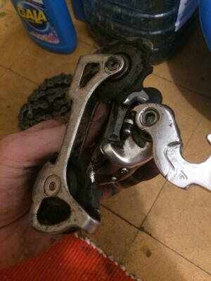

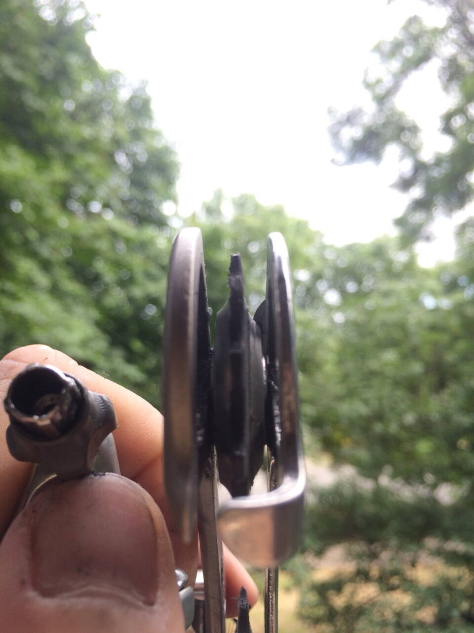

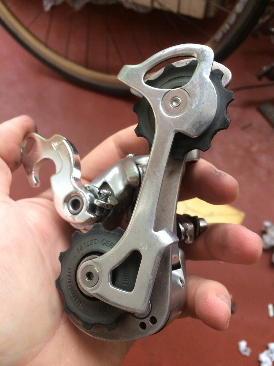

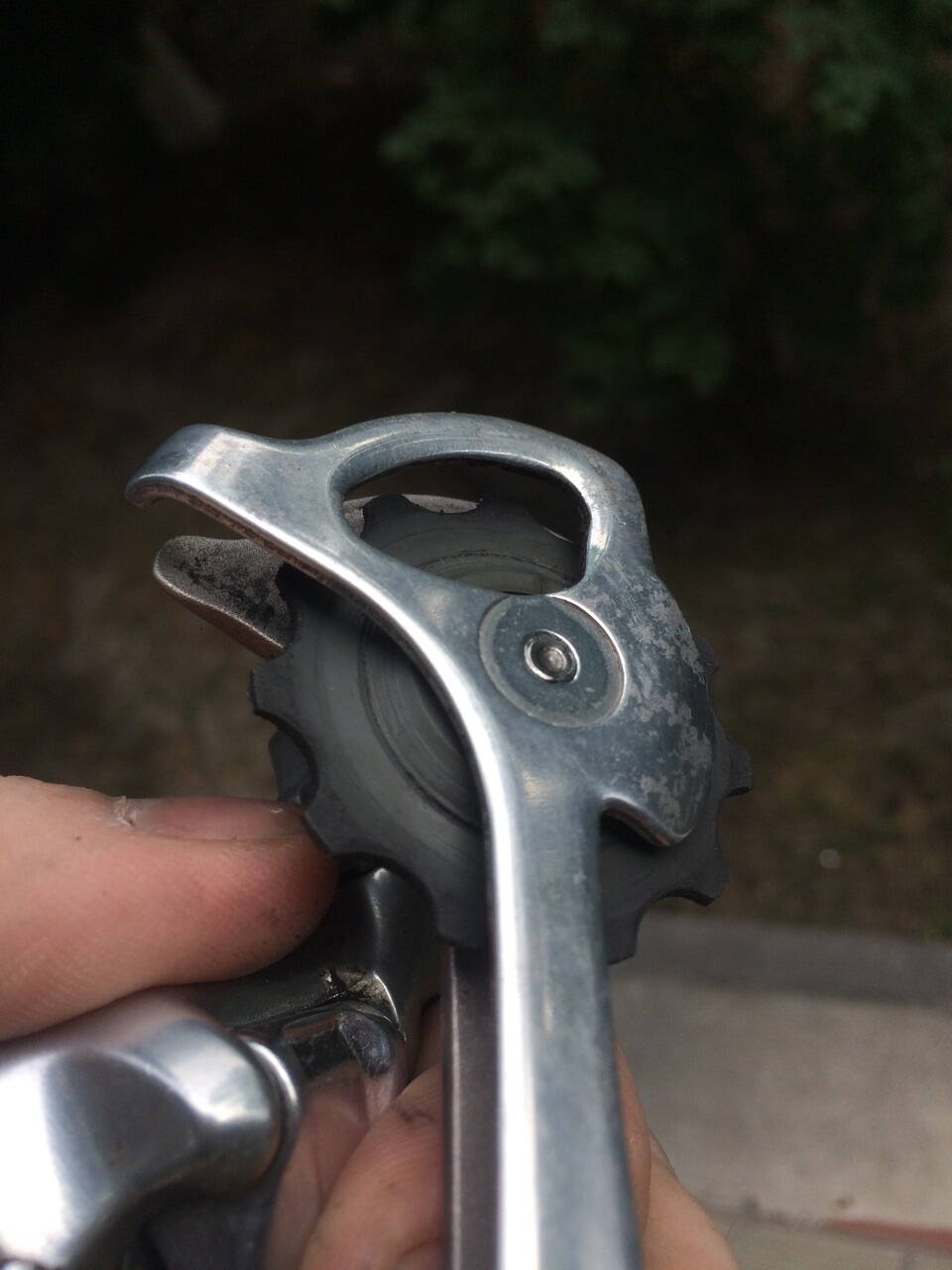

Отмыл перекидку.
Заметил, что выгрызло одно из колесиков с одной стороны. Я так понимаю, колесиуо под замену.
40983E59-EE6B-49E1-939D-902F960021F9.jpeg [ 196.99 КБ | Просмотров: 2827 ]
Тут отлично видно, что колесико с одной стороны выгрызло

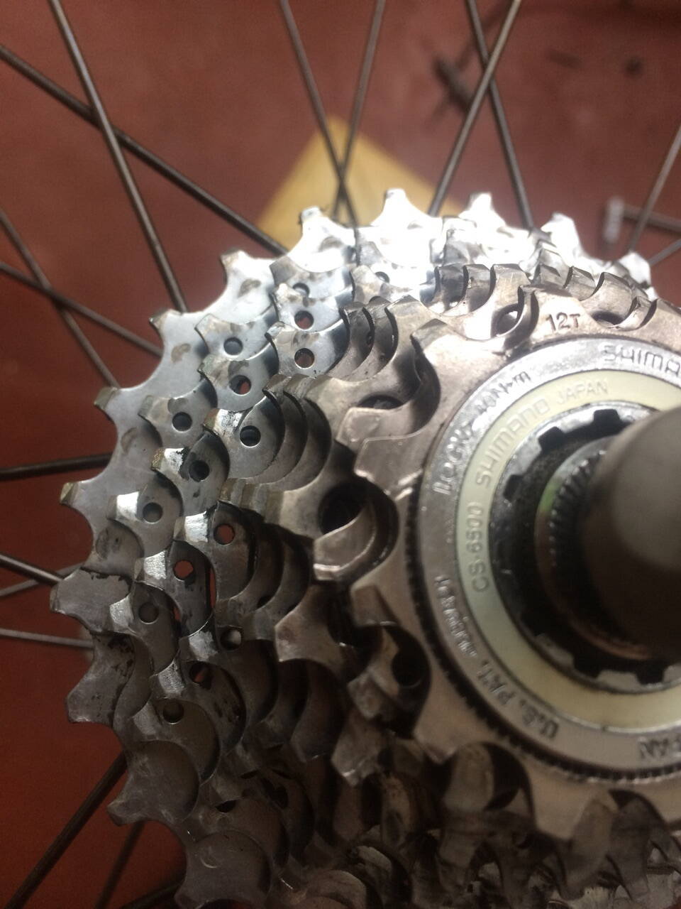

Большие звезды кассеты тоже уже видавшие виды
4C6AC5E5-F96A-47B3-BB22-BA8F08DEFD89.jpeg [ 246.12 КБ | Просмотров: 2827 ]

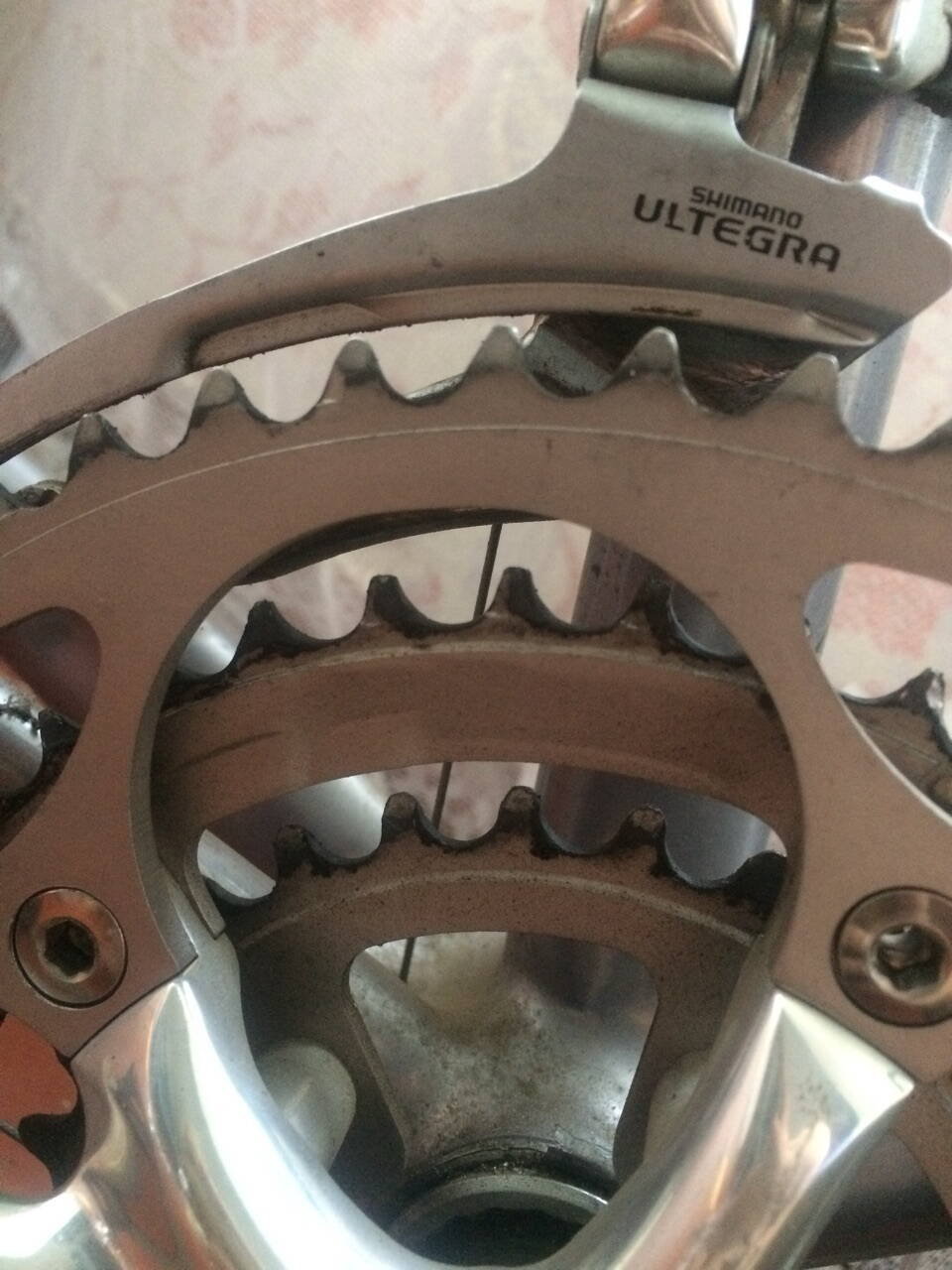

Ну и зубья системы на десерт.
528FE78B-B049-4522-AF40-627AEDD2175E.jpeg [ 269.83 КБ | Просмотров: 2827 ]

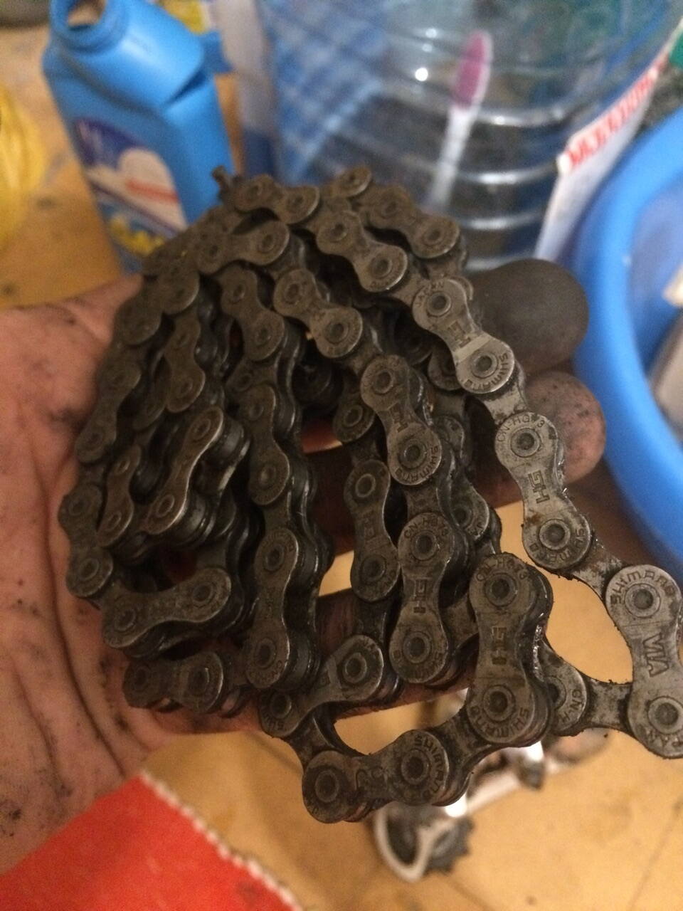

Цепь, конечно, тоже под замену.
Пока я ее отчистил, смазал, буду ездить на ней, пока не куплю весь комплект под замену, который нужен.
Потом все сразу поставлю, и цепь заменю.
Вдруг кто что продает, неспешно ищу)
нет

Rost писал(а):
нет
Вы хотите сказать, что колесико так и должно быть, с двух сторон разным?
 Заголовок сообщения: Re: Мой шоссейник Musing Monte Cayo
СообщениеДобавлено: 03.07.2019 14:48
Сообщения: 3824
Город: Cro-Moly
Зарегистрирован:11.11.2008
не знаю чем там его могло выгрызть, но колесико совсем не под замену, зубья у него в порядке. Вот колёсики под замену:

Rost Большое спасибо за то, что обьяснили!
подскажите пожалуйста так же по износу системы и кассеты... форма зубьев у всех разная, не пойму, это износ, или зубья и должны быть разные по ширине?

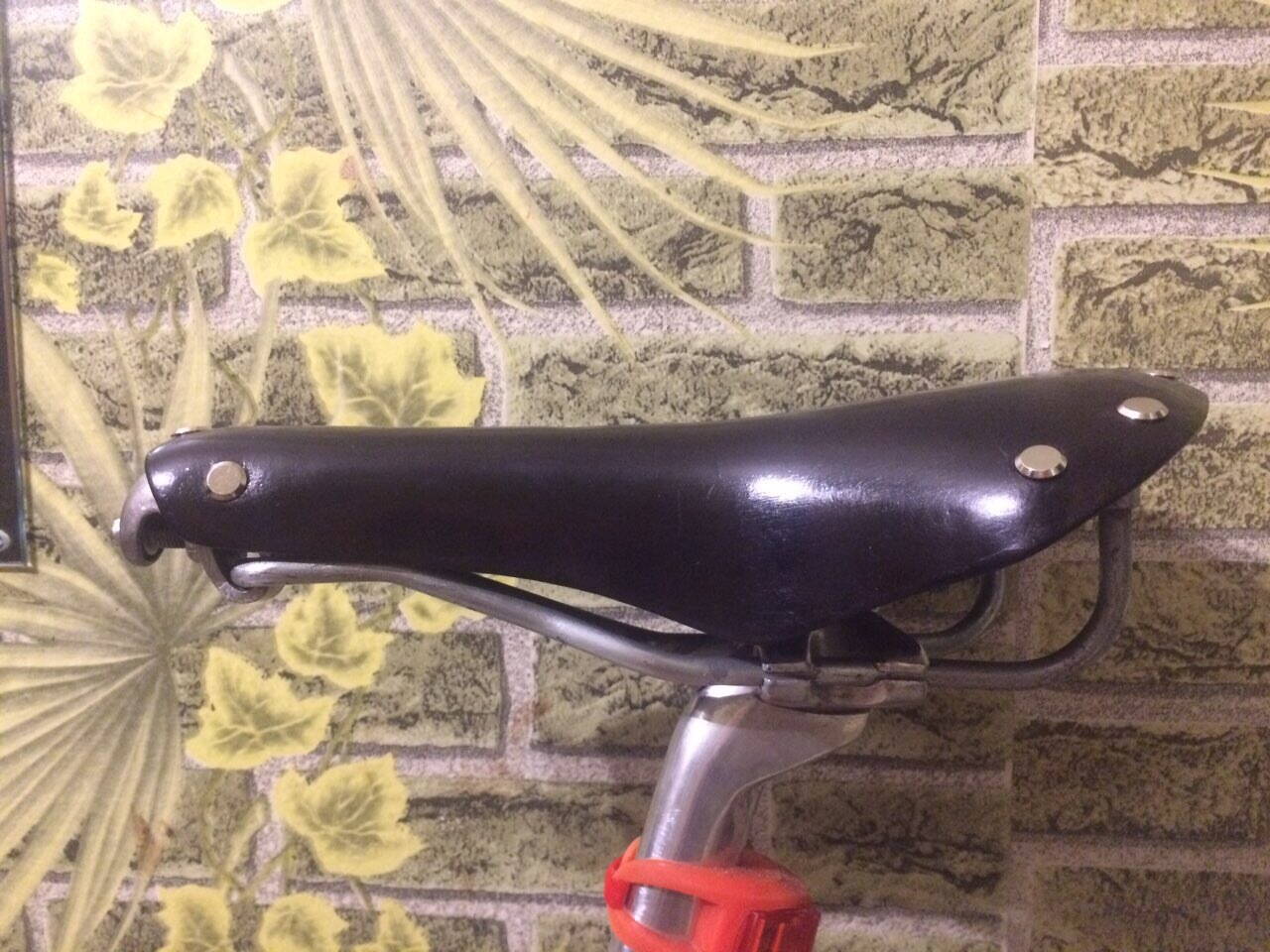

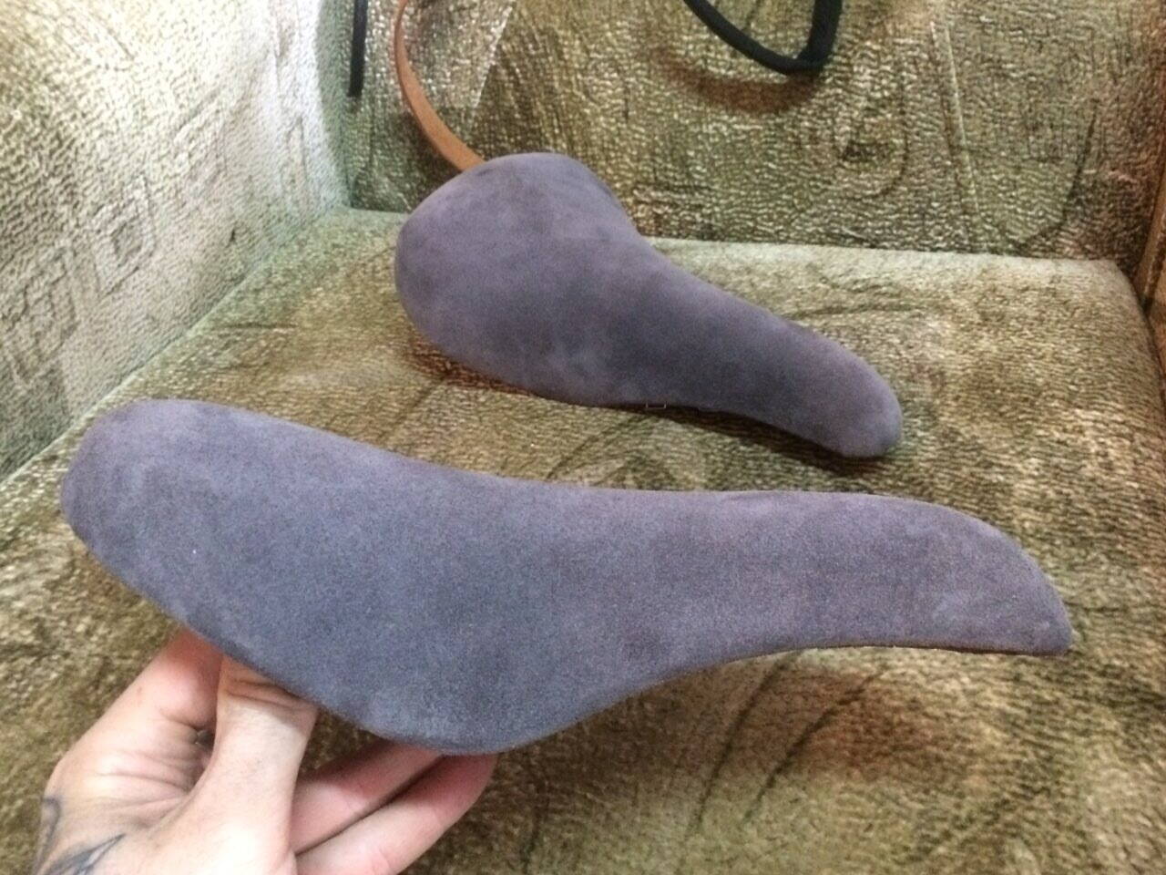

F03D364F-D64D-4170-B3FE-5BFA19109BA4.jpeg [ 322.24 КБ | Просмотров: 2705 ]
Парочка винтажных замшевых диванчиков на пробу. ширина 15см. Мне нужно 14.5, судя по замерам
Слышал о их «нереальном» комфорте
Попробую, что оно такое)
Внешний вид их мне безумно нравится
разные зубья не являются износом, так изготавливает Shimano и другие производители (система переключения). На ваших ещё ездить и ездить.

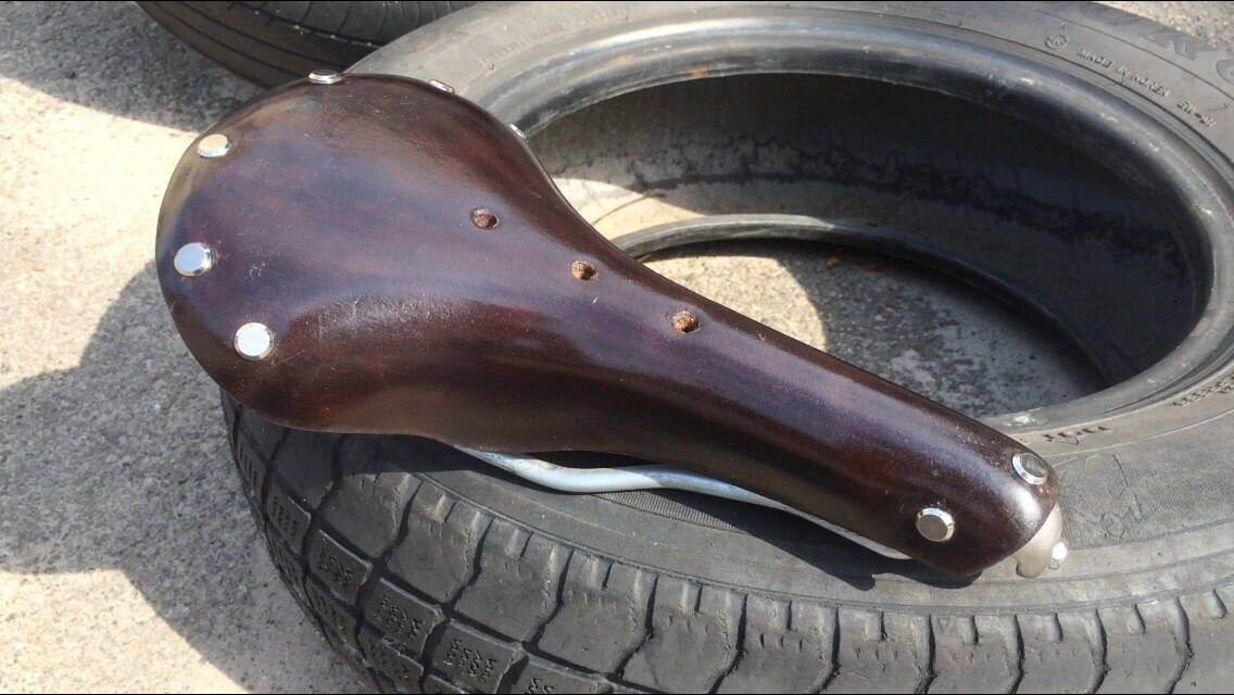

Мусинг сейчас служит каждодневным транспортом на работу.
20-25 километров каждый день.
Понемногу разрабатывается правый дуал, все нет времени его искупать в солярке))

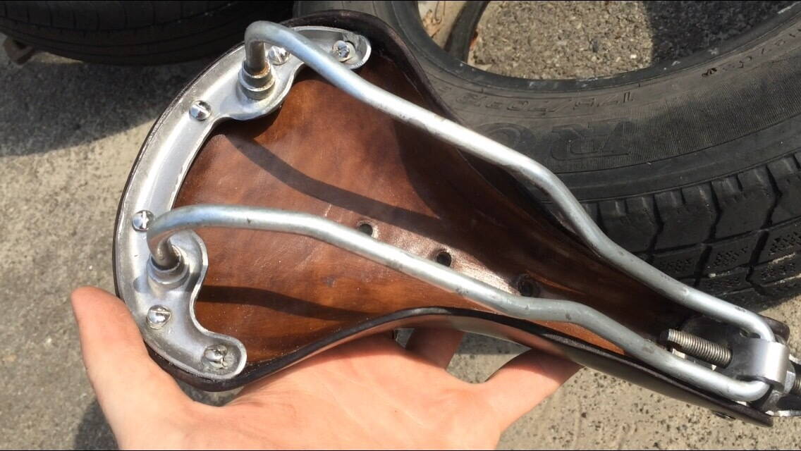

Вчера наконец поставил восстановленое седло ХВЗ, сейчас попробую доьавить фото
По удобству, седло вышло жесткое, но думаю так и должно быть.
Дискомфорта и онемеия в паховой зоне больше не чувствую. А вот костяшки потерпают от жесткости)) думаю привыкну, с учетом каждодневного использования велосипеда. Выглядит седло бомбически)
По восстановлению седла скоро смонтирую видео, пока что нет компа, негде смонтировать
Весит селло, конечно, знатно...

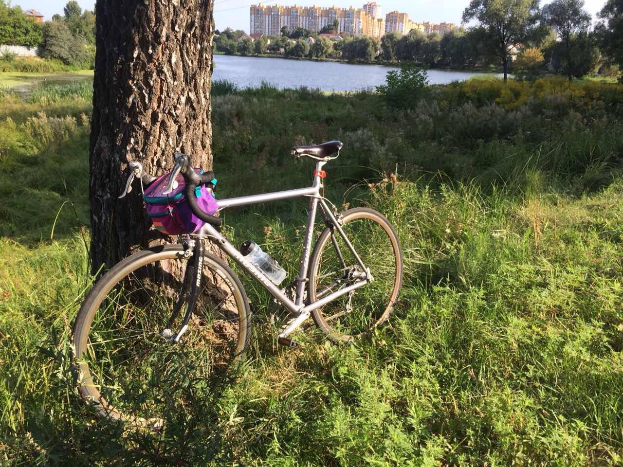

еще и сумку нацепил на руль, ато с портфелем ездить не захотел каждый день.
Нашел на секонде за 60грн винтажную сумку на руль, цвета любимые, счастлив как слон)))
Но маловата, нужно еще медду горизонтальных труб сумку повесить, дождевик и ветровку туда складывать.
C499C41B-280A-45B5-8BE2-75EACF3EBF5B.jpeg [ 185 КБ | Просмотров: 2615 ]
90B38025-0D91-421F-988A-F69D9999F531.jpeg [ 189.87 КБ | Просмотров: 2612 ]
По удобству, седло вышло жесткое, но при этом, через 2-3км становится так комфортно, что забываешь о нем.
Дискомфорта и онемеия в паховой зоне больше не чувствую. А вот костяшки потерпают на следующее утро. думаю привыкну, с учетом каждодневного использования велосипеда. Выглядит седло бомбически)
Еще вопрос знатокам, насколько сильно нужно натягивать чепрак натяжным болтом? После 30км чуть провисло, хочу подтянуть
D3E1F1B1-77DB-4A33-ABBE-76B4C4E17A99.jpeg [ 314.96 КБ | Просмотров: 2615 ]

Может, лучше что-то под седло? Или аккуратный багажник без платформы сверху, он и под сумку "оффисного" типа от Ortlieb и под бэкроллер от них же прекрасно идет.
СообщениеДобавлено: 02.09.2019 16:42
Сообщения: 77
Возраст: 30
Зарегистрирован:04.05.2014
тут еще вопрос бюджета... сумка эта мне обошлась в космические 60грн))
багажник+нормальная сумка будут в районе 100долл... нет такой возможности сейчас, попросту(
да и багажник крепить мне тут некуда. колеса на эксцентриках, крепежей под багажник нет.
в сумку под седло 2 судочка с едой не влезет....)))
