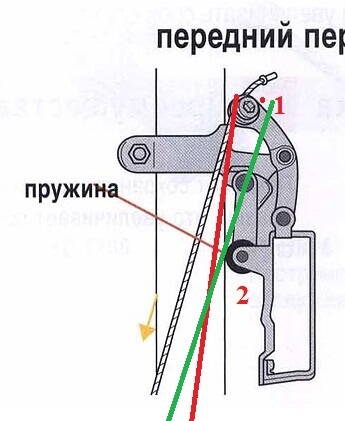

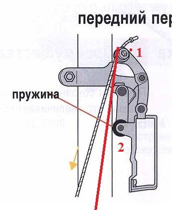

Посмотрел я на "это все дело" еще в тысячный раз. Красным мой подвод тросика . Когда перекидка находится на малой звезде, то место крепления тросика (1) расположено относительно подседельной трубы дальше, чем ось пружины. Тоесть фактически, трос тянеться не в сторону-вниз, а тупо вниз. Очень острый угол, условно "усилие идет не на перемещение рамки, а на стяжку перекидки вниз по подседельной трубе". Как-то так.

Если точнее, то вот так заходит трос. Зелененьким.
