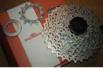

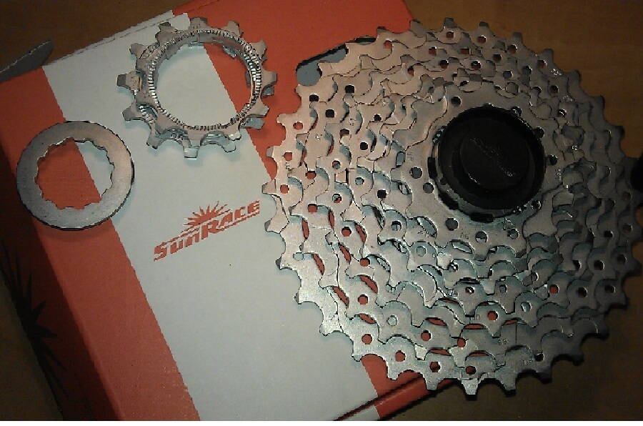

Всім привіт! Купив ще парочку деталей, сьодні прийшли, ось похвалюсь ...
Комментарий к файлу: SunRun 9 зірок 11-32
IMAG0552.jpg [ 207.3 КБ | Просмотров: 1930 ]

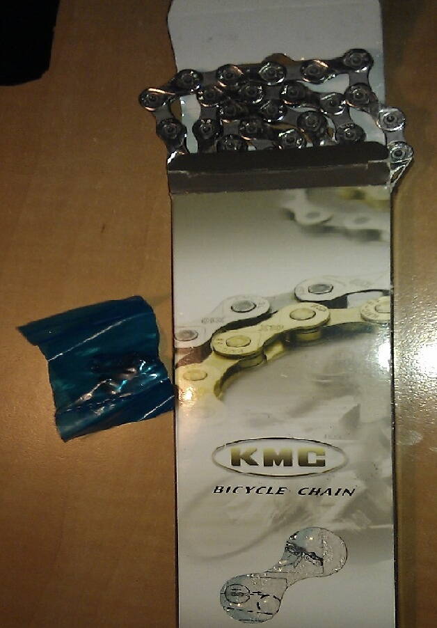

Комментарий к файлу: KMC X10
IMAG0548.jpg [ 165.39 КБ | Просмотров: 1930 ]

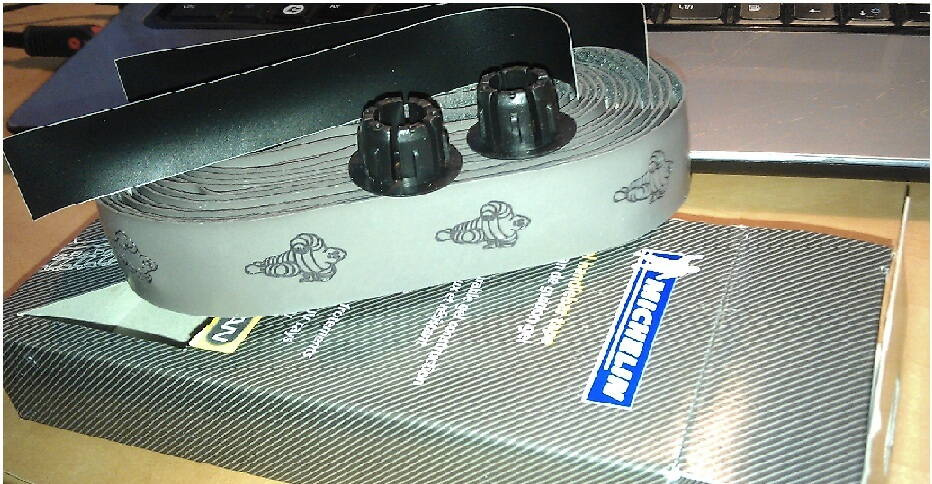

Комментарий к файлу: Обмотка Michelin
IMAG0550.jpg [ 241.56 КБ | Просмотров: 1930 ]

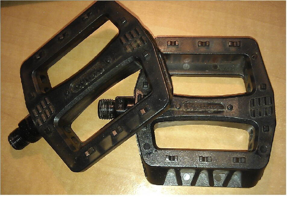

Комментарий к файлу: Бюджетні педалки
IMAG0551.jpg [ 243.89 КБ | Просмотров: 1930 ]

Хто мотав руль? то складно як то робити? я цього ніколи не робив, може варто завести до майстра ?

Обмотка это самое простое что есть в шосере-вот тут

то може і нема нічого складного, але не хочеться запороти нову лєнту за 90 грн )

К мастеру не надо, способов намотать есть много, я пользуюсь вот этим:
[youtube]http://www.youtube.com/watch?v=P7KwGCDWlUk[/youtube]
Запороть можно, только если обмотка с самоклейкой, но такие лучше просто не покупать. В отличии от фрикционных, они, при попытке их размотать, рвутся.

Дякою за відос, в мене лента з самоклеючою лінією, а ще там 4 куски тої лєнти, буду ще щось шукати, докупив колодки, і маєже все попідключав, ввечері фотки, біжу на баскетбол !

Я сейчас присмотрелся, у меня была такая же, но чёрная. Так что действительно, с ней нужно аккуратней — легко рвётся при попытке перемотать. Те, что идут двумя кусками и без клея, приятнее в обслуживании. Единственное зыбкое преимущество самоклейки в том, что её можно прилепить вообще как попало и она не будет проскальзывать.

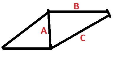

поясніть хто в курсі, по який буквах (див. рис.) вимірюється рама у шосейних велосипедів A B чи C, і яка та довжина має бути при рості 179 см.
1.jpg [ 13.42 КБ | Просмотров: 1851 ]

Для классики чаще всего измеряется А (рост, длина подседельной трубы) и В (верхняя труба). Для слоупинговой рамы важнее ЕТТ (легко найти объяснения с примерами в инете), вместе с ней верхняя труба и рулевой стакан.
На 179 смотри таблицы, ну например http://ru.wikipedia.org/wiki/%D0%92%D0% ... 0%BC%D0%B0
Но это грубый метод, который не учитывает индивидуальную антропометрию. Для более точных результатов можно использовать комплексные калькуляторы, например http://www.competitivecyclist.com/za/CC ... ATOR_INTRO
