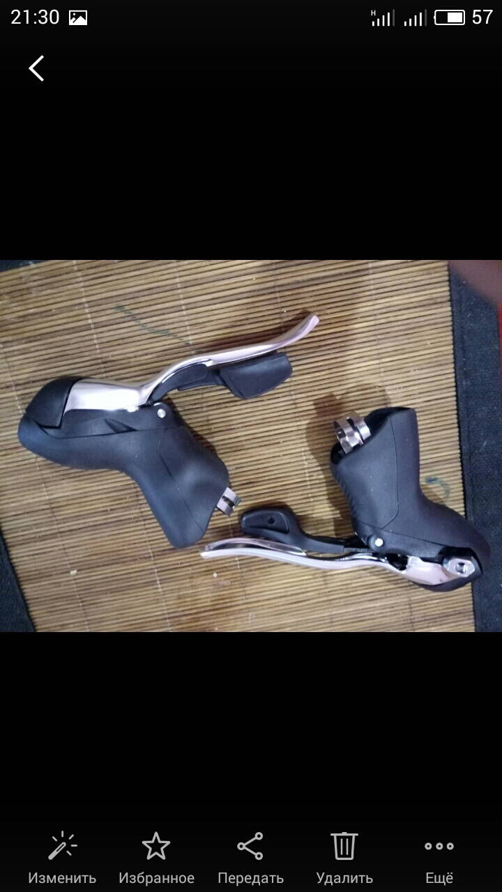

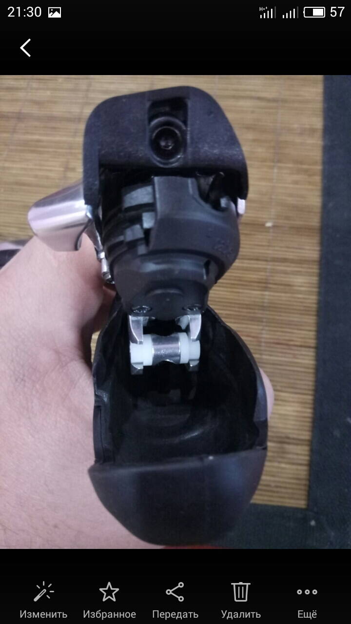

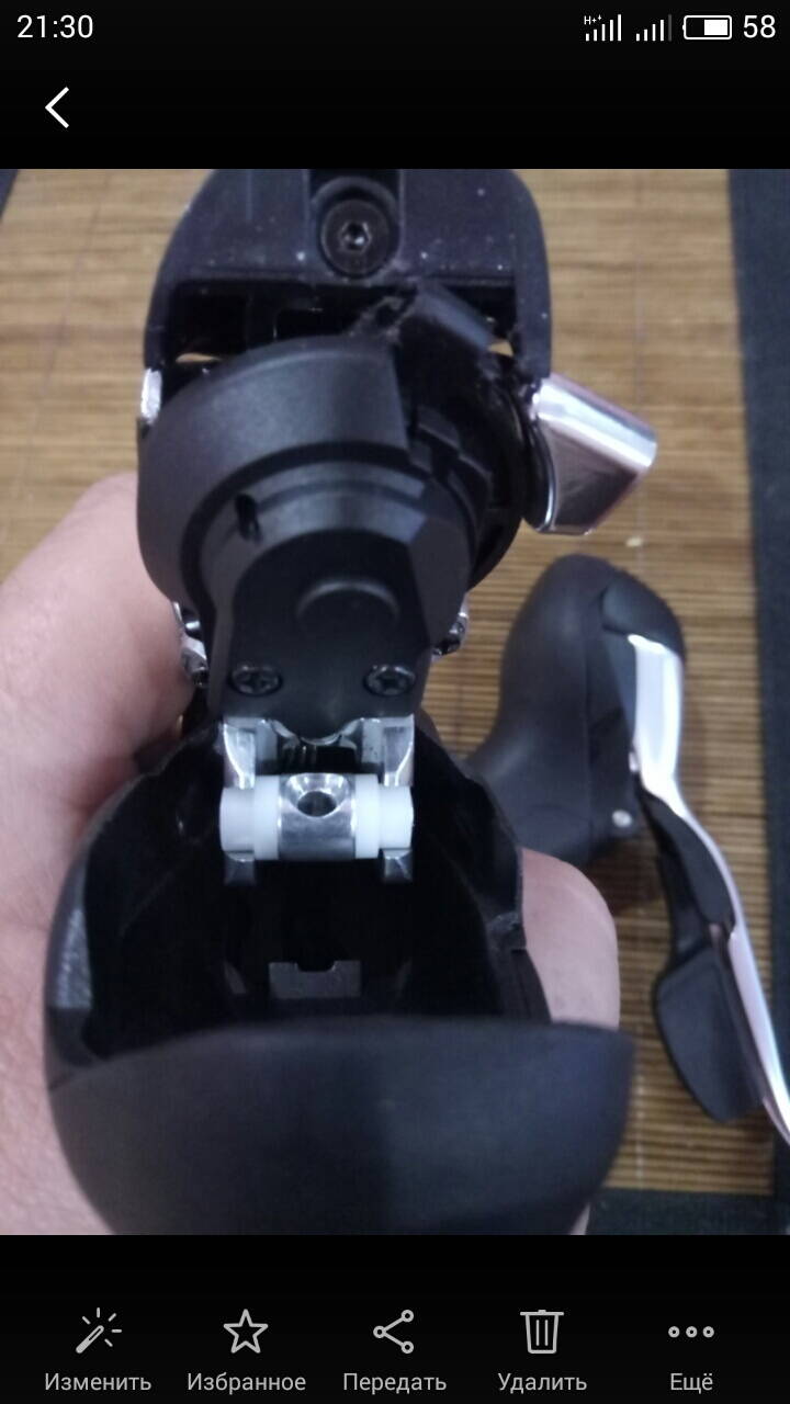

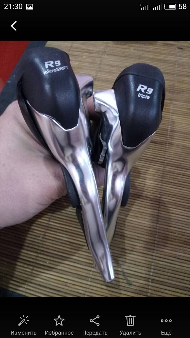

Вот
S70423-213034.jpg [ 172.35 КБ | Просмотров: 2340 ]
S70423-213027.jpg [ 188.93 КБ | Просмотров: 2340 ]
S70423-213022.jpg [ 219.9 КБ | Просмотров: 2340 ]
S70423-213017.jpg [ 164.02 КБ | Просмотров: 2340 ]

На последней фотографии, место посадки бонки троса. Его вырвало на мтв манетке. Вот откуда и тема появилась. Трос нержавейка, рубашки новые, тефлон. Ну, завтра буду пробывать.

меня именно посадочное троса и интересовало...
хлипенько, как по мне, но там и нагрузки не запредельные.
Проконтролируй винт ограничительный на переключателе, чтоб не было такого, что шифтер еще не счелкнул, а переклюк уже на упоре в винт застопорился.

Хлипенькое и на мой взгляд. Про винты вкурсе, повыкручивал.
У кого-то дуалы стоят? Как посмотреть посадку бонки тросика у шимано: метал или пластик, или суперпластик?
