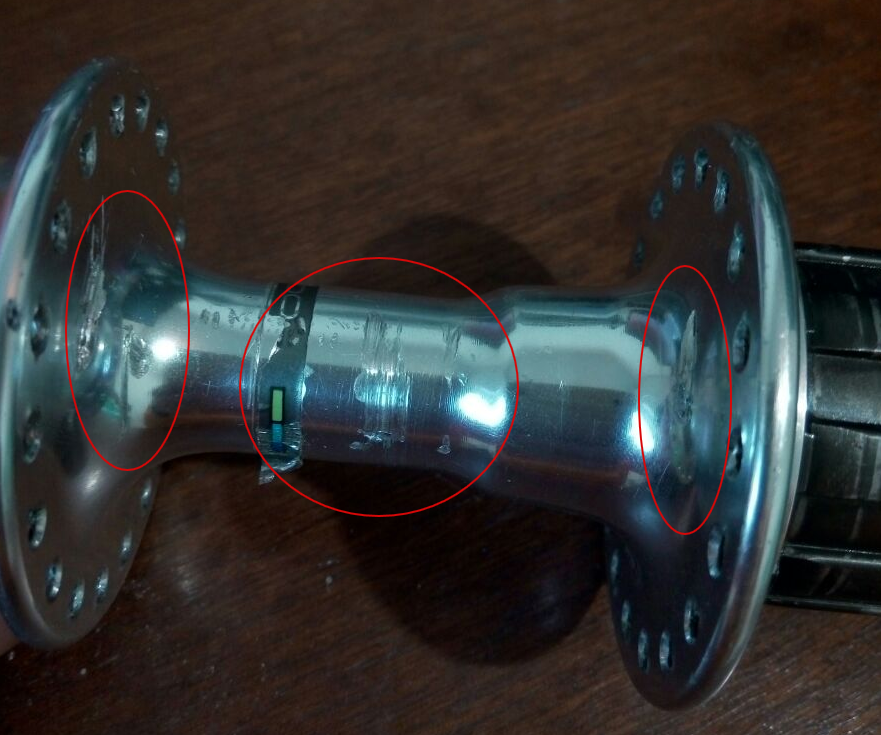

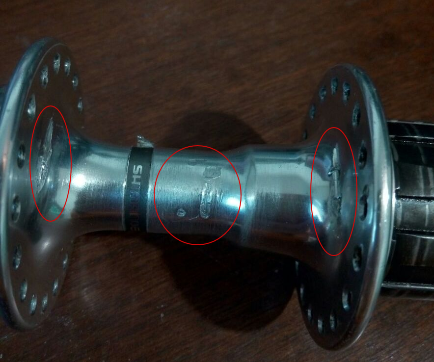

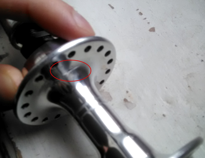

Пока обсуждали тут актуальность идеи мне в мастерской покалечили втулку(((
Специально отдавал в мастерскую ибо не хотел покалечить, и главное что когда забирал не осмотрел толком (не первый раз там компоненты обслуживаю).
:cry: :cry: :cry:
С одной стороны
1.png [ 758.69 КБ | Просмотров: 2756 ]
и с другой стороны, видимо в тиски зажимали.
2.png [ 785.02 КБ | Просмотров: 2756 ]

Roman Schenko
Вот уроды. А какая работа должна была быть выполнена?

Rost писал(а):
Roman Schenko
переборка и смазка барабана.
Я ж еще и прозвонил. спросил возьмутся ли за втулку снятую с колеса. - Да, да. возьмемся . все ок.

ПС. С колесом в сборе отдавали? Если так - то вообще алес.
нет, отдавал без колеса, поэтому и уточнял по телефону возьмутся ли...
Да, блин, даже кусок резины заткнуть между тисками и втулкой и все было бы нормально. :facepalm:

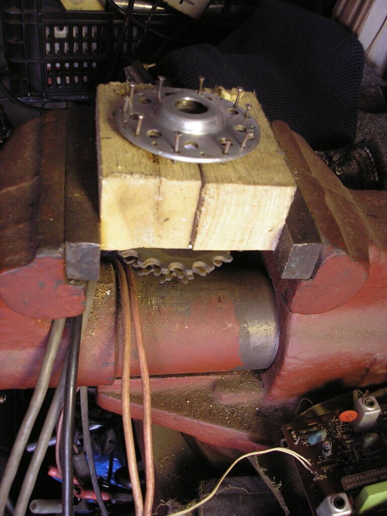

понял. Им не за что было ухватится при раскрутке барабана. Я бы не поленился примитивно заспицевать на любом убитом ободе, либо есть вот такой способ:
Zadniaia_vtulka.jpg [ 160.3 КБ | Просмотров: 1923 ]
но в мастерской на такое не пойдут.

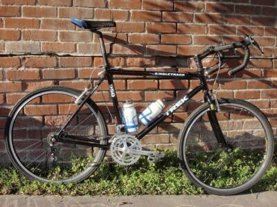

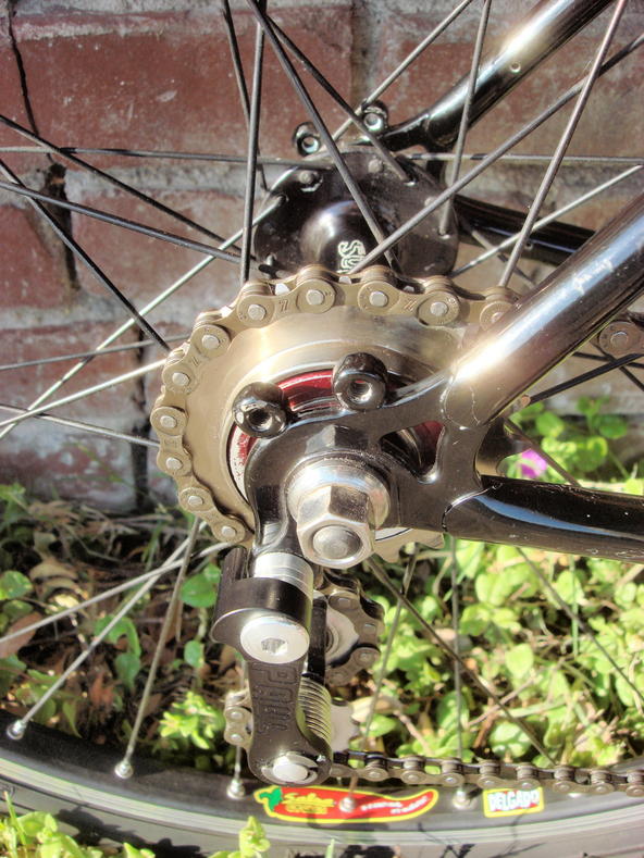

Если не видно фото, значит они видны только зарегистрированным. Продублирую:
92TREK950side3x1.jpg [ 104.36 КБ | Просмотров: 2215 ]
92TREK950Melvin3x1.jpg [ 102.82 КБ | Просмотров: 2215 ]
The gear ratios in this set up are great... 48/20 (2.4:1), 38/20 (1.9:1), and 28/20 (1.4:1), a very forgiving drivetrain for street or trail riding!

Rost писал(а):
Roman Schenko
я нашёл то что ты хочешь:
Да, как раз то. что я и думал. За исключением того, что человек использовал фривил, а не втулку с барабаном. У нас фривилом под 11/128 нигде не видео. А на Амазоне они под 100$ стоят.
Да и натяжитель у него таки двух роликовый, но конструкция самобытная) И цена под 90$)

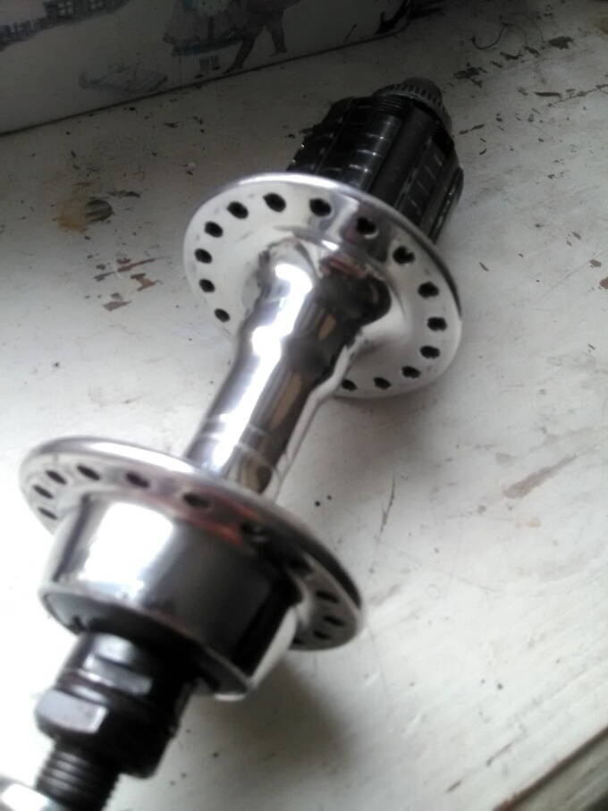

Администрация вышла на связь и пригласила на место событий. Был сегодня в этом магазине/мастерской. Начальник примерил канавы на втулке к тискам в мастерской и предложил втулку зашлифовать дабы устранить повреждения. Я естественно согласился.
Что при этом говорил сам мастер упоминать не буду)
Подождем и увидим результат шлифовки.
UPDATE-2
Справились за часа 2. Зашлифовали и заполировали. Слегка остались видны следы от глубоких рытвин, но это меньше общих потертостей чем было до передачи в мастерскую. То есть, по сути, теперь втулка не в общем потертая как была ранее, а блестит как бошка Стетхема с малюсенькими шрамами напоминающими о былых победах))) Меня такое решение устраивает.
