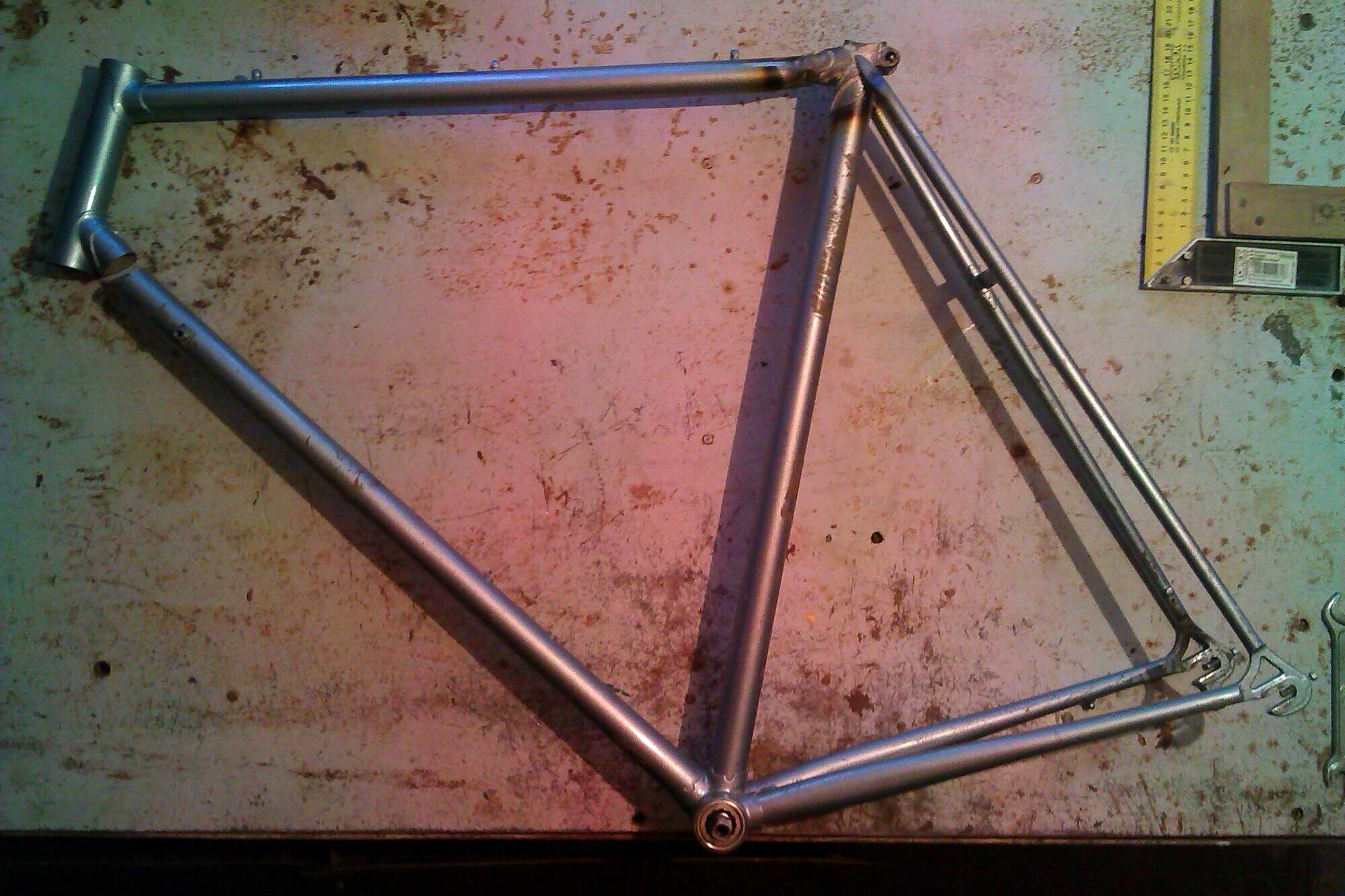

kotter

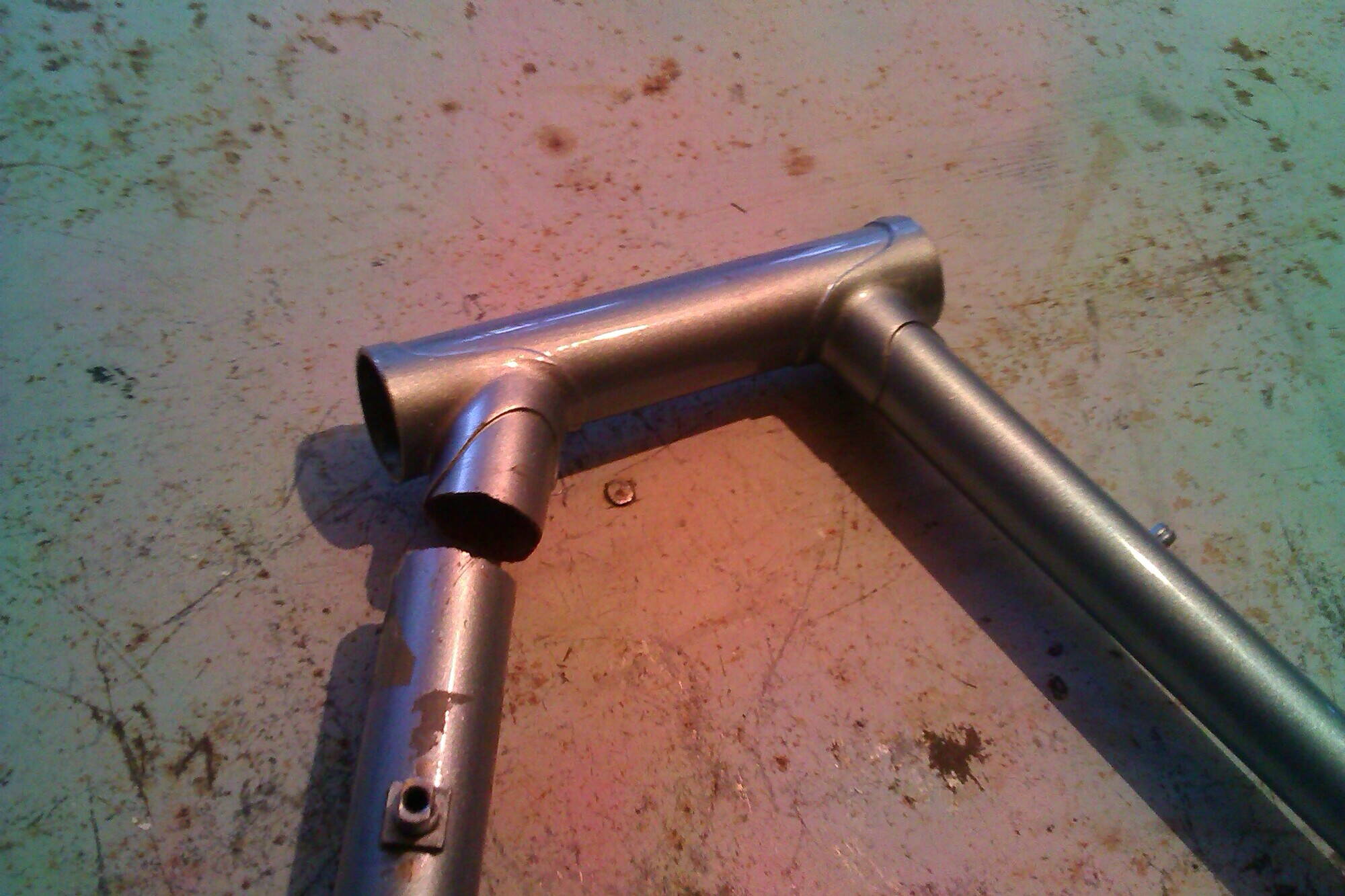

нижняя труба

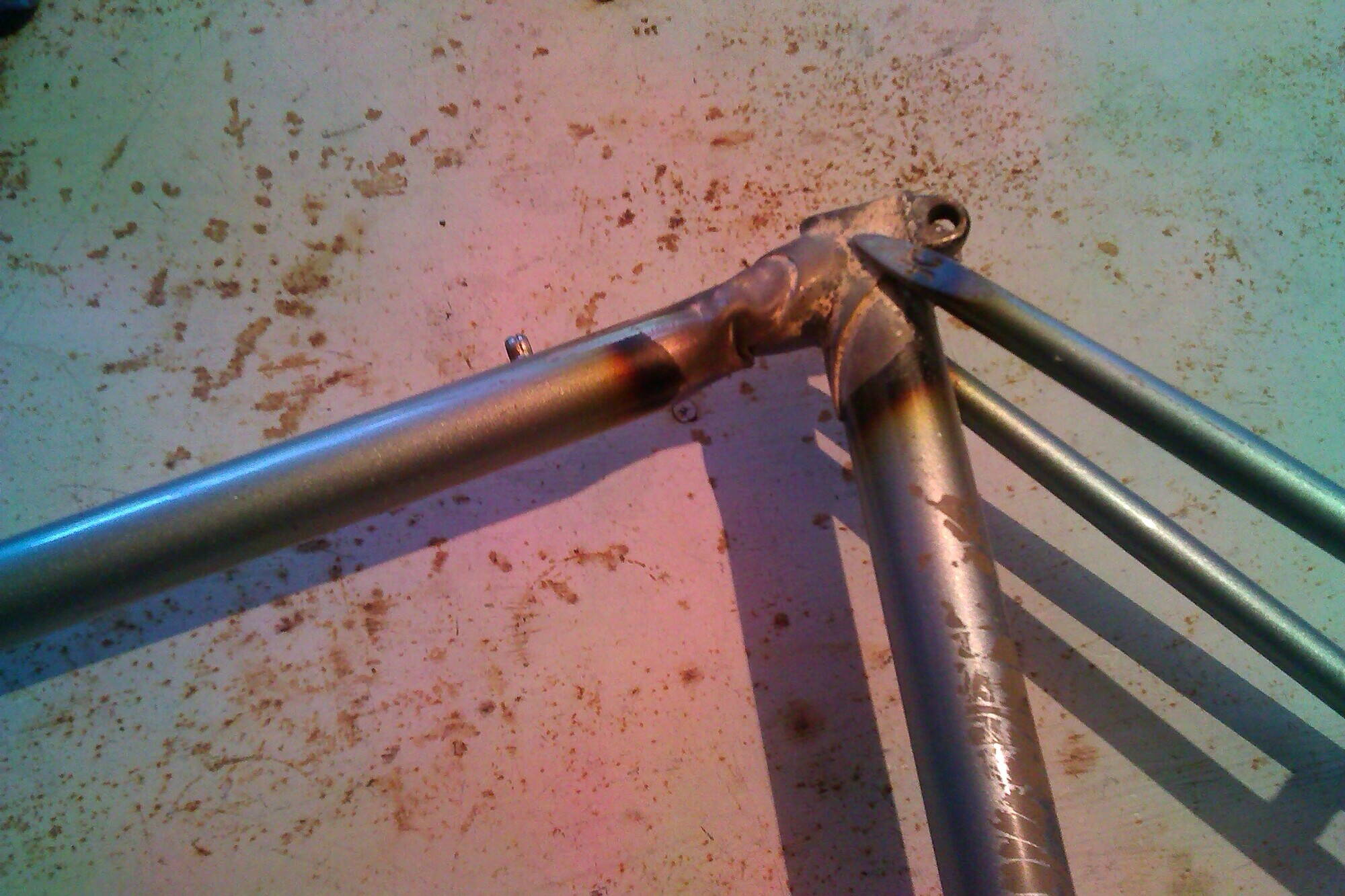

место где грел

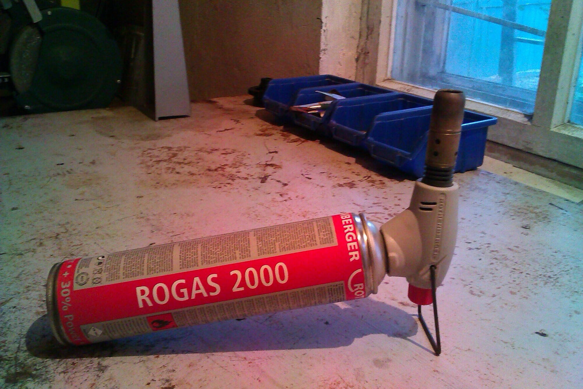

Rothenberger Rogas 2000

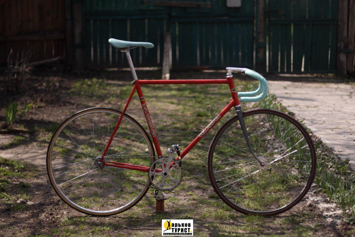

VELOSUPER

Этим дихлофосным балончиком только порося палить,там припой после 1200 тока шкварчать начинает,что ли,и вообще,такое на коленке не делают это не водопровод,станину нада,серьезный аппарат,припой правельный,развалится на ходу,будет больно и обидно,но поздно :)
