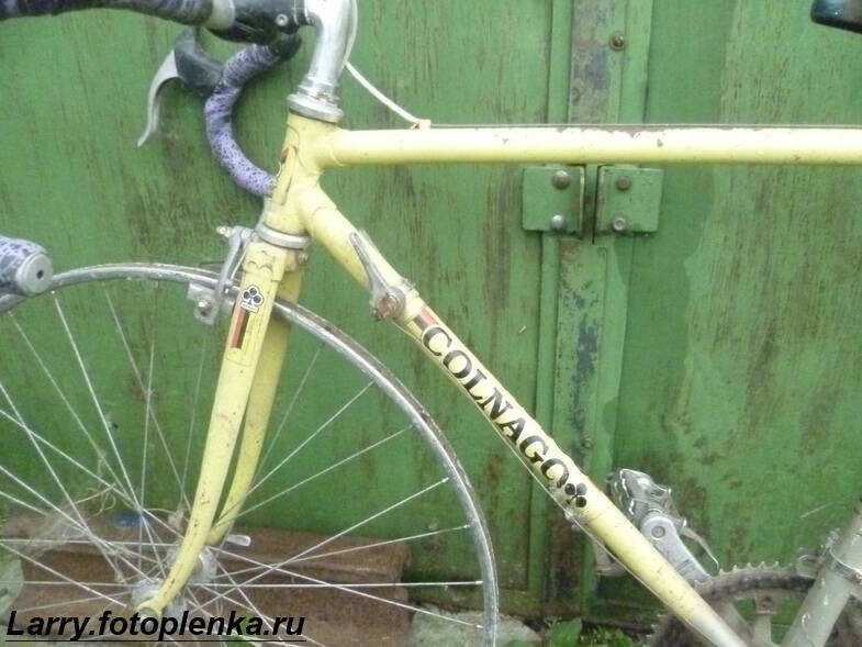

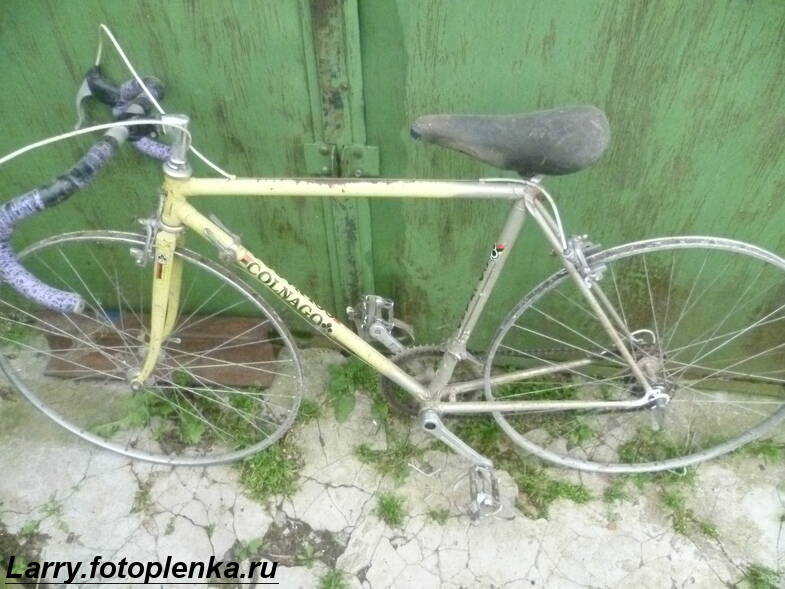

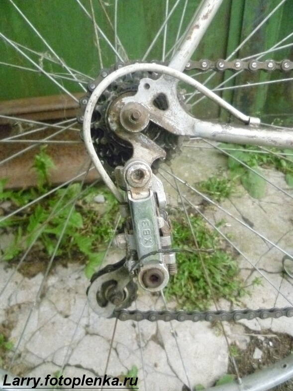

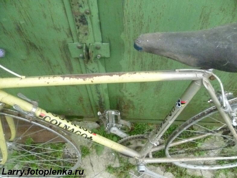

Здравствуйте. Может кто-нибудь встречался с подобными кентаврами. Помогите опознать, что за рама? Вроде бы не ХВЗ. Заранее спасибо.
Кольнаго4.jpg [ 212.46 КБ | Просмотров: 1578 ]
Кольнаго2.jpg [ 205.91 КБ | Просмотров: 1578 ]
Кольнаго3.jpg [ 201.12 КБ | Просмотров: 1578 ]
Кольнаго1.jpg [ 218.58 КБ | Просмотров: 1578 ]

Извиняюсь за неудобные ракурсы. Фото не мои.

Какоето Хэвэзяко -Солнаго,с битой вилкой(неродной) . Это всё что можно сказать по этим прекрасным фотографиям,сделанным дебилом с мыльницей. :)

это скорее ХВЗ, чем нет...
рама визуально больше потрёпана, чем наклейки, её покрывающие.
действительно не оч. похожая вилка, непривычно, что не припаяно ухо для переднего переключателя...
странные дропауты. не думаю, чтоб кольнаги унижали креплениями под багажник или крылья
очень помогут в идентификации фотки кареточного, рулевого и прочих узлов с более близкого расстояния, фото номера рамы.
также часто Кольнаго штамповала своё имя на нижних перьях, на каретке, на срезе верхних перьев (не говоря уже про мостик между перьями и вилку).
На Турист или Спутник вроде бы не похожа, у них трос проходит сбоку верхней трубы и стыки другие. Да и Турист сгнил бы от долгого хранения в гараже или в подвале. А этот явно давно не использовался и хранился скорее всего в том же гараже, на фоне которого сфоткан, а ржавчины не так уж и много. Других фото пока нет, но обещали.
То, что это не Кольнаго, а народное творчество, даже не обсуждается :D

А какой вообще смысл в точной идентификации? Рама не из ценных или коллекционных. Так какая разница?
Кстати, ХВЗ это или нет- намного однозначней скажут замеры резьб и посадочных диаметров, чем сотня фото.
