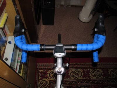

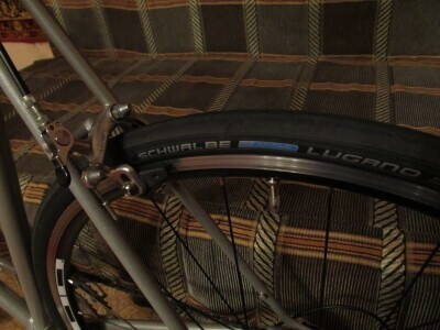

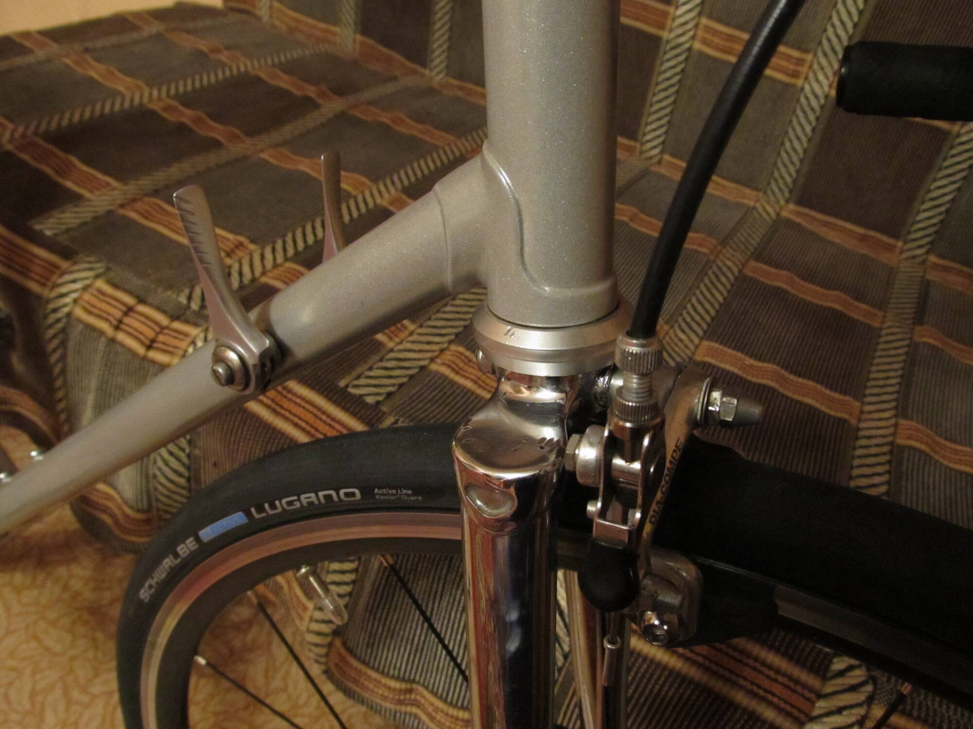

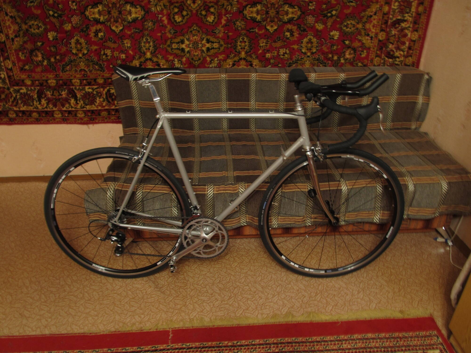

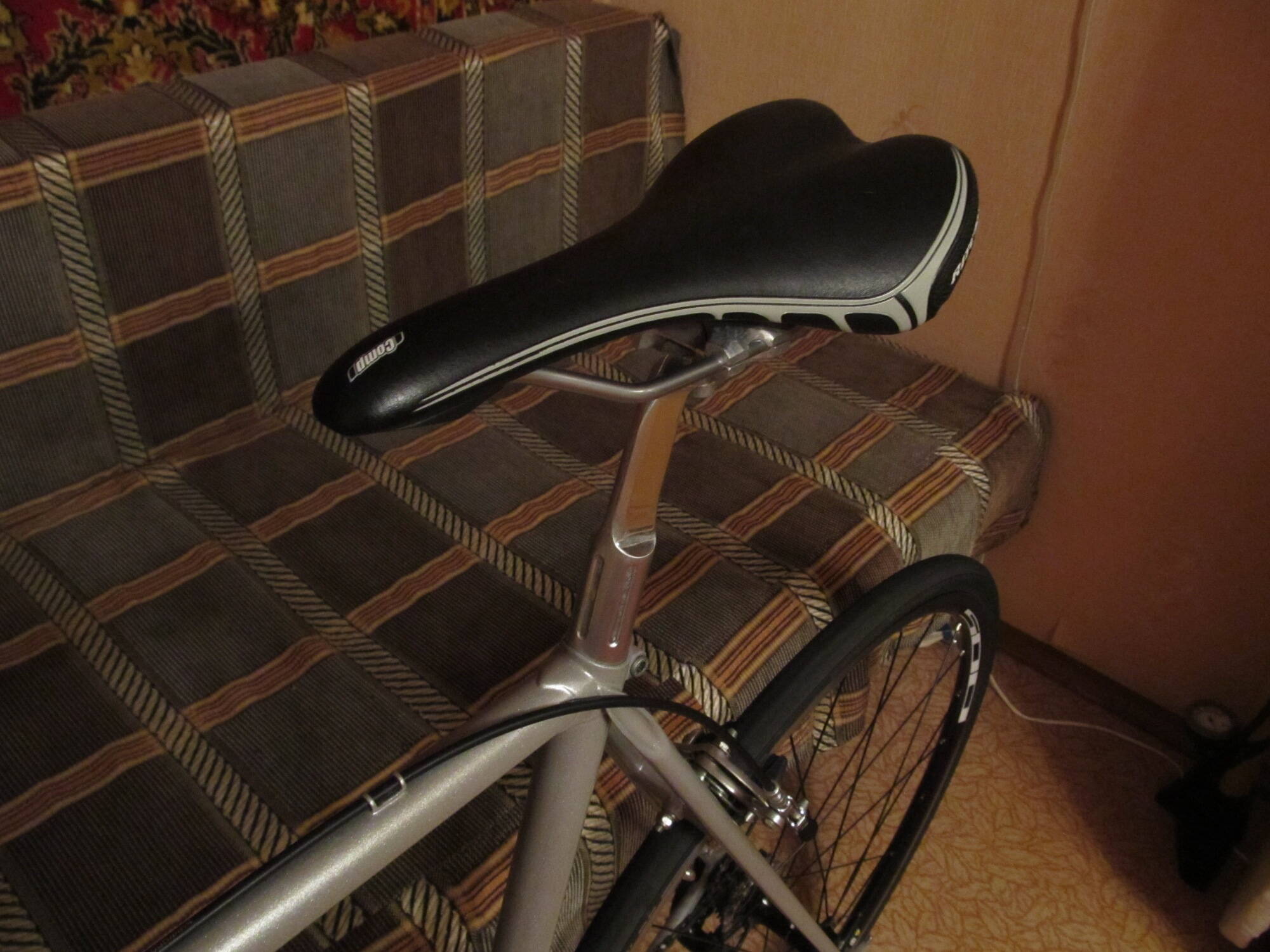

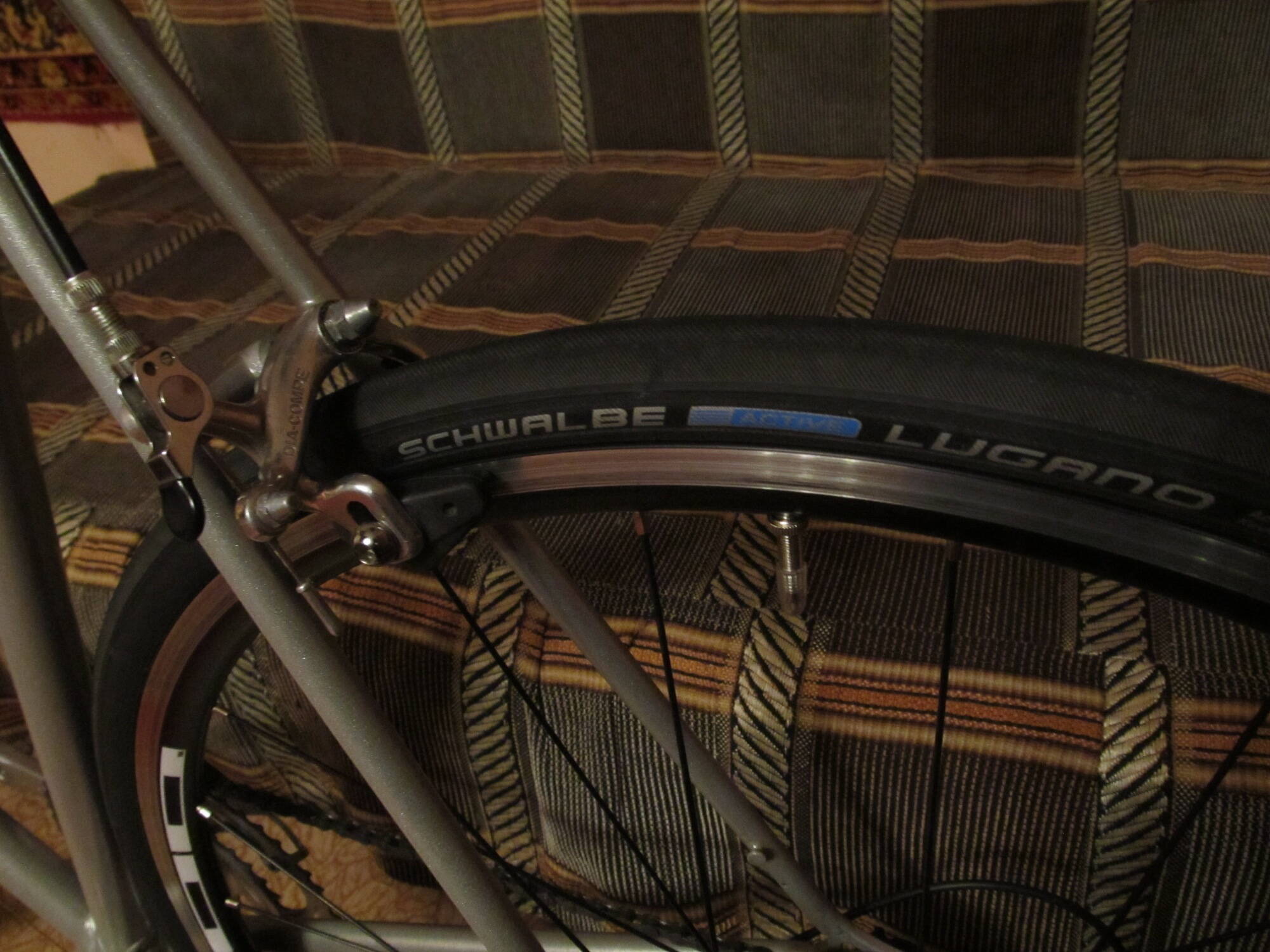

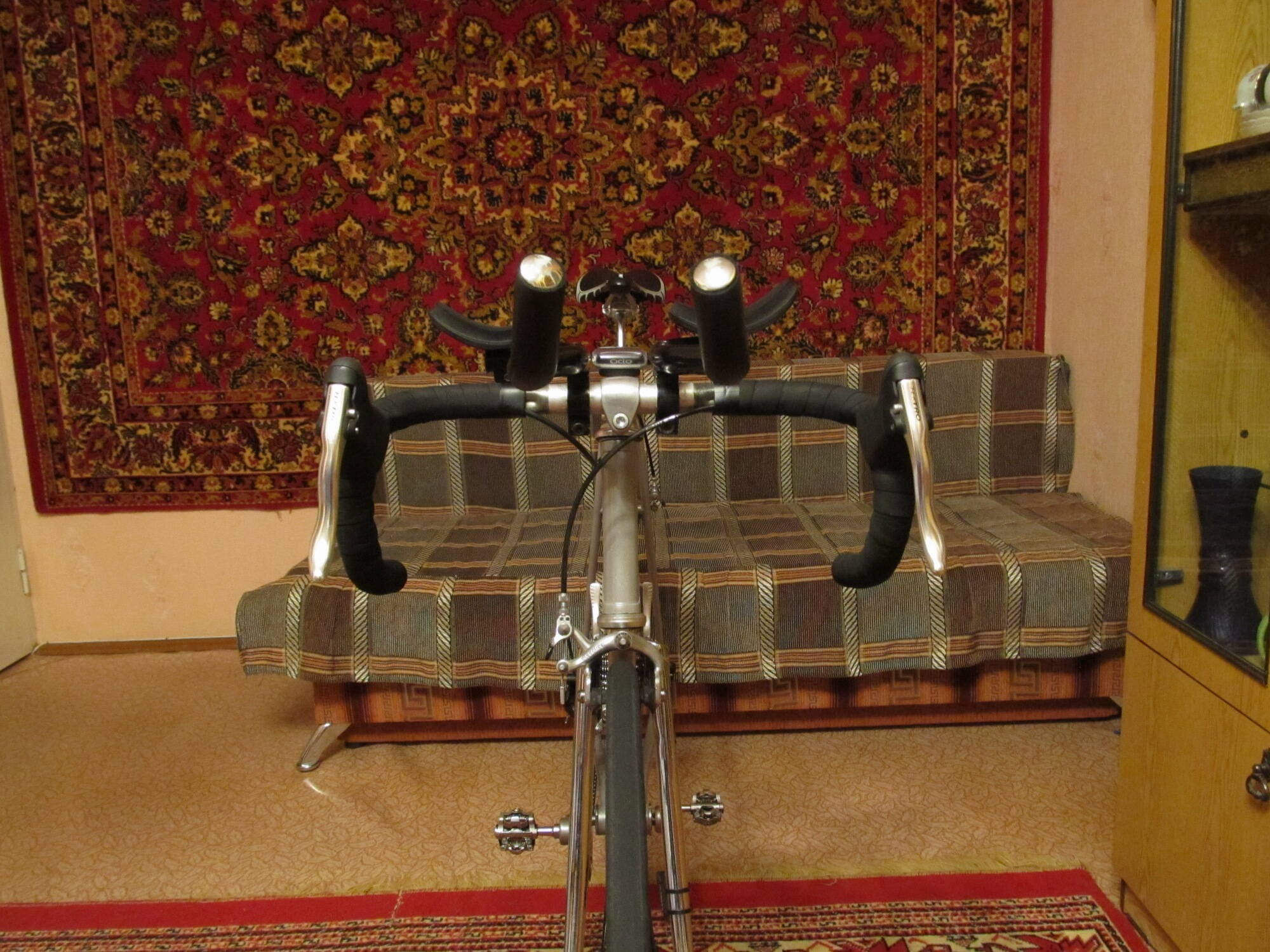

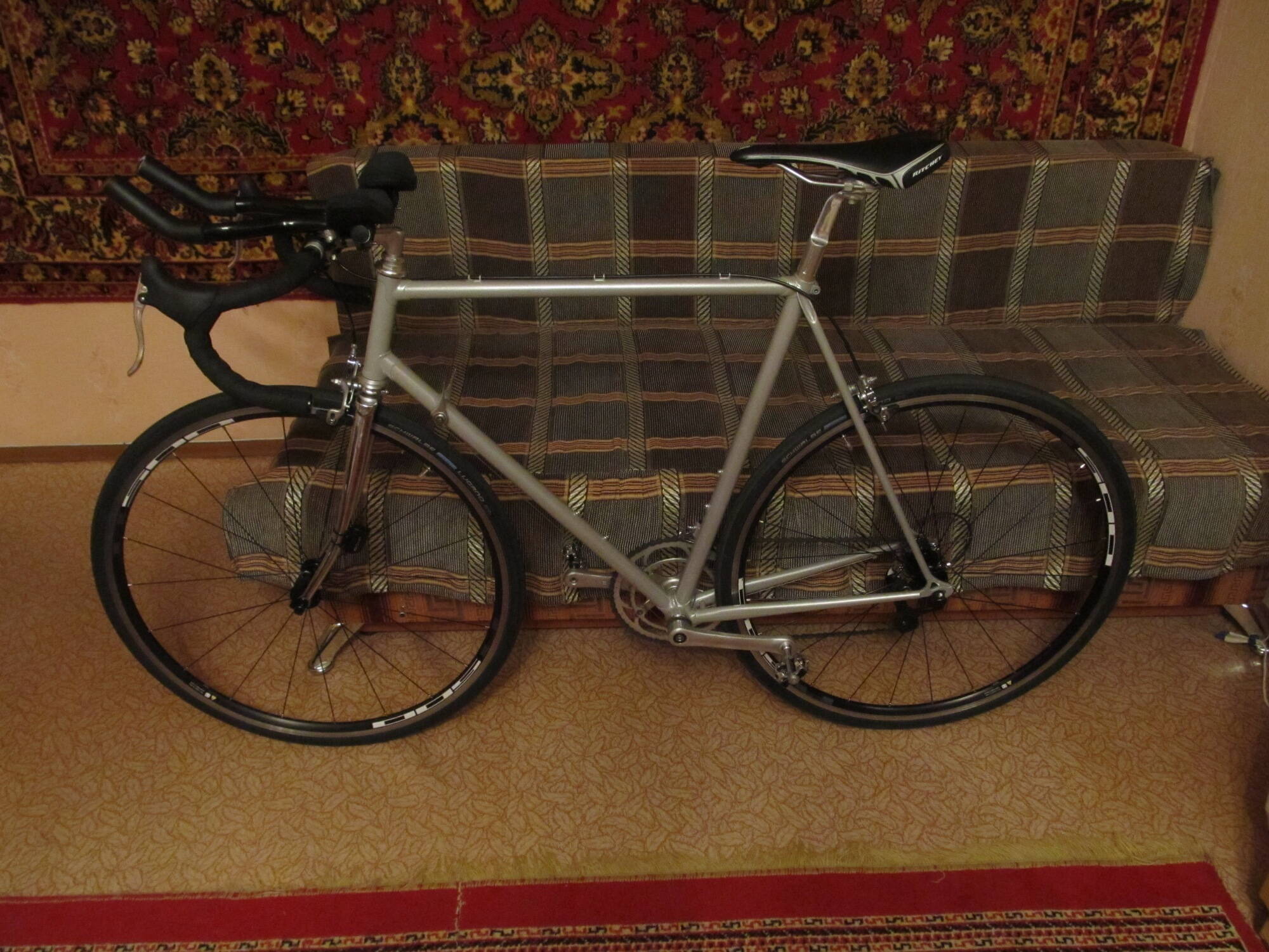

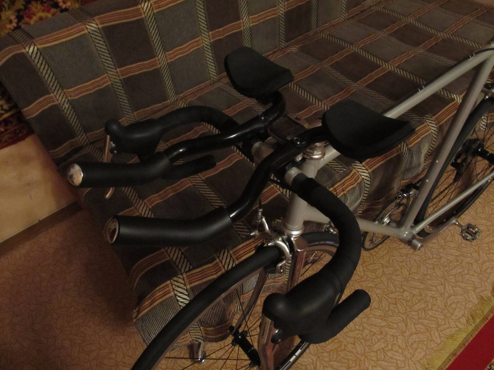

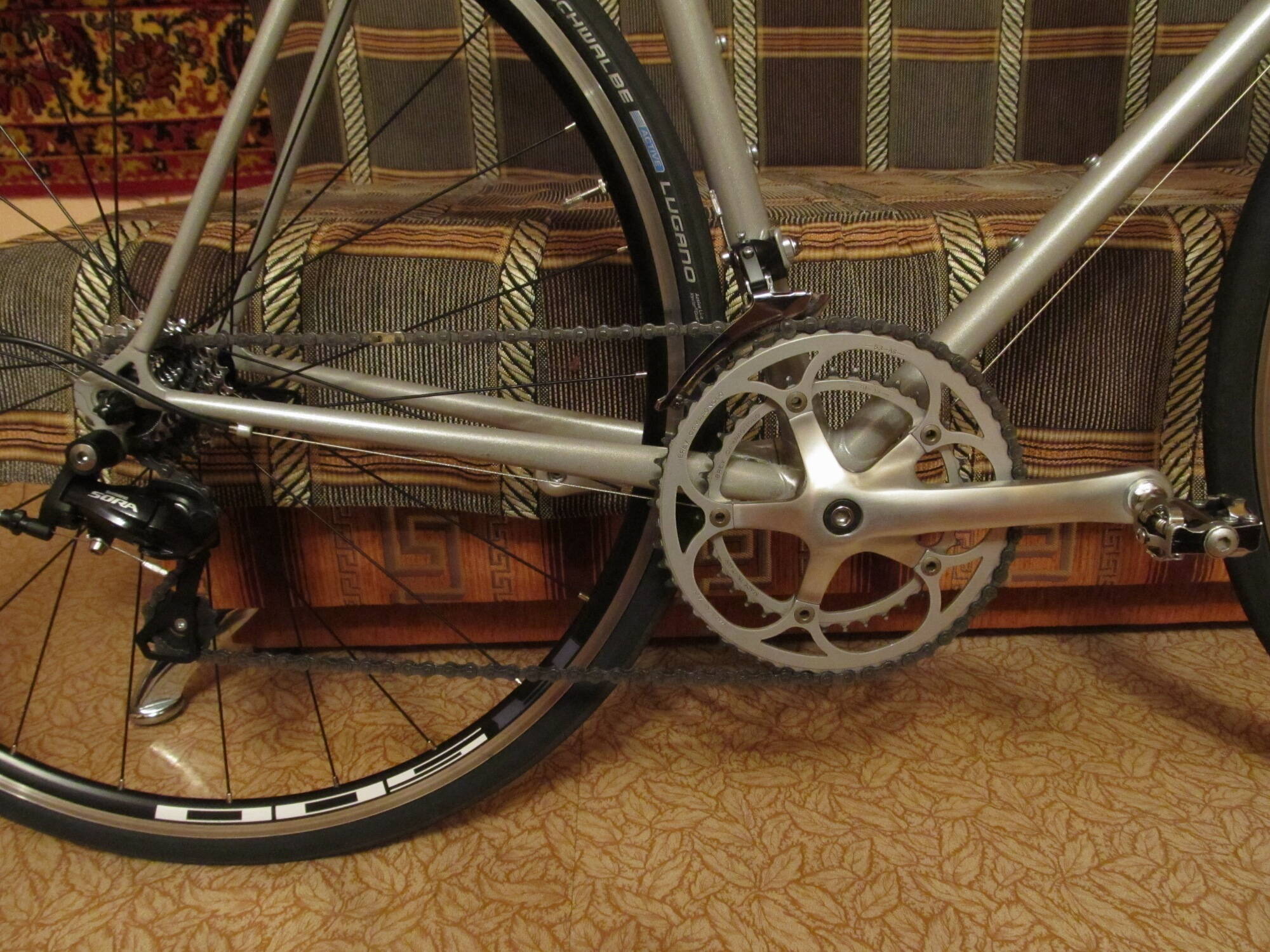

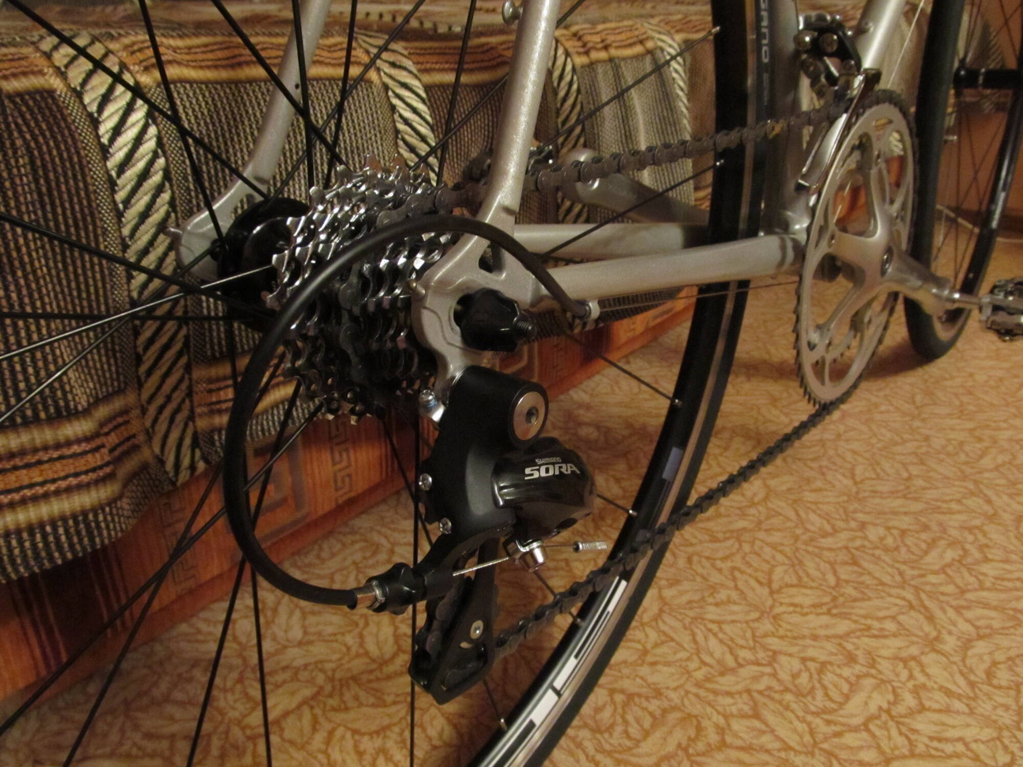

Дабы оживить раздел :) да показать вел не только завсегдатаям раздела "Крокодиловодство" :oops: выкладываю свой вел сюда.
Вкратце - ориентирован на гонки "в одного".
Комплит:
Рама, вилка, рулевая - "Т" '86 (номер рамы трехзначный - 13*), досталась покрашенной порошковой краской.
Вынос - Raleigh, 100 мм
Подседел - 27,2, без опознавательных знаков, аэро
Седло - Ritchey Marathon
Руль - олдовый анатомический Тайвань - Live Chin с обмоткой Easton
Колеса - Shimano R500
Покрышки - Schwalbe Lugano 25 мм, камеры Schwalbe SV15
Каретка - Gipiemme 109,5 мм, 36х24, ISO
Система - Campagnolo Athena 53/39T
Педали - Wellgo M19, SPD
Кассета - Sram PG950 12-23T
Цепь Sram PC951 110 звеньев
Задний переклюк Shimano Sora SS
Передний - Shimano 2200 Braze-on
Тормоза Dia-compe с колодками Ashima.
Ручки - Tektro R200
Манетки - рычажки от "С-ш", чуток облагороженные (временное явление, денег на дуалы не хватило, ибо покупок было много...)
Тросики, рубашки - Shimano SIS и SLR
Комп - Ciclosport CM 4.1
Лежак - туристический, подвергнутый напилингу и перестроенный под свои цели и посадку

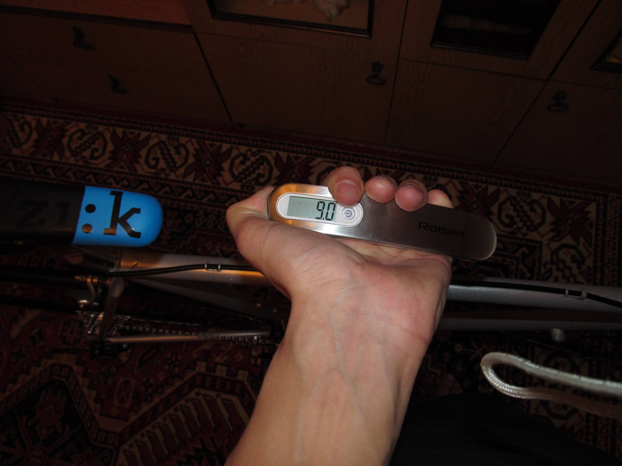

По кухонным весам все вместе - 9710 г.
Рама жесткая, послушная. В сочетании со стальным рулем дает отличную обратную связь и управляемость.
Вел работает, и работает отлично, что собственно, и хотелось.
Сделал более-менее подробный фотосет.
Понимаю что нужна Кампа по кругу, сейчас - в поисках. :digger:

Спасибо за оживление раздела)) Действительно, много велов, которые реанимируют именно в расчёте на шоссейное использование, остаются почему-то в разделе Крокодиловодство......
Положение седла как-то в глаза бросается, оно сдвинуто до упора рамки. Слишком длинная посадка получилась?

Хороший вес.
Правда освобождает.

i'm paget
Перекинь манетки,на концы рогов лежака,забудеш о дуалах,на время,а если найдеш туда индексные,навсегда.
Посадка без лежака была хорошей. Но вот на лежаке - получилось длинновато. Сначала решил подвинуть седло (допустимый максимум), было не очень.
Потом занялся напилингом)) и приспособил лежак чтобы тот был ниже и ближе к седлу. Теперь - замечательно.
Когда приходится дотягиваться до лежака - жуть как неудобно. Вот и решил сделать так :smile:
Готлиб писал(а):
Хороший вес.
Да, сам немного удивлен. Думаю потом руль сменить на алюминиевый, чтобы сбросить лишний вес.
Хотя стальной руль - вещь хорошая. Он очень жесткий, и форма хорошая. Собственно, из-за этого сталь и поставил.
pitbrit писал(а):
i'm paget
pitbrit
Просто читаешь мои мысли :)
чтобы поменять переднюю звезду (чаще меняю ее, в зависимости от скорости) нужно раскрываться, что долго. А менять передачу из аэро-позиции опасно и трудно - лежак одной рукой трудно удержать - вел становится вертлявым из за жесткости.
Думаю купить на Ебэе манетки Shimano SL-BS77 на 9 ск, дешевле не нашел :sad:
Так что решаюсь отдать сотню баксов за два куска топового алюминия :D

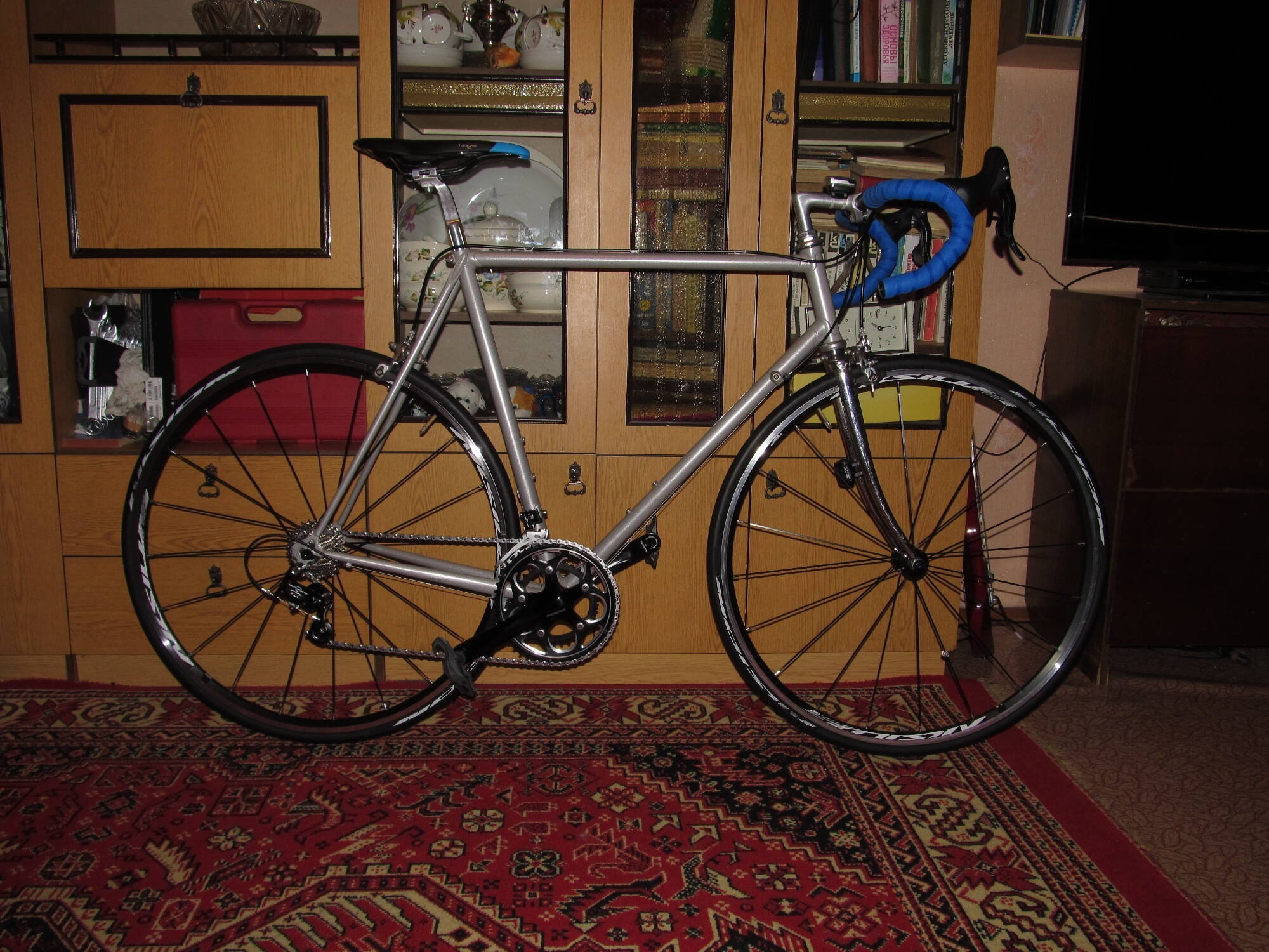

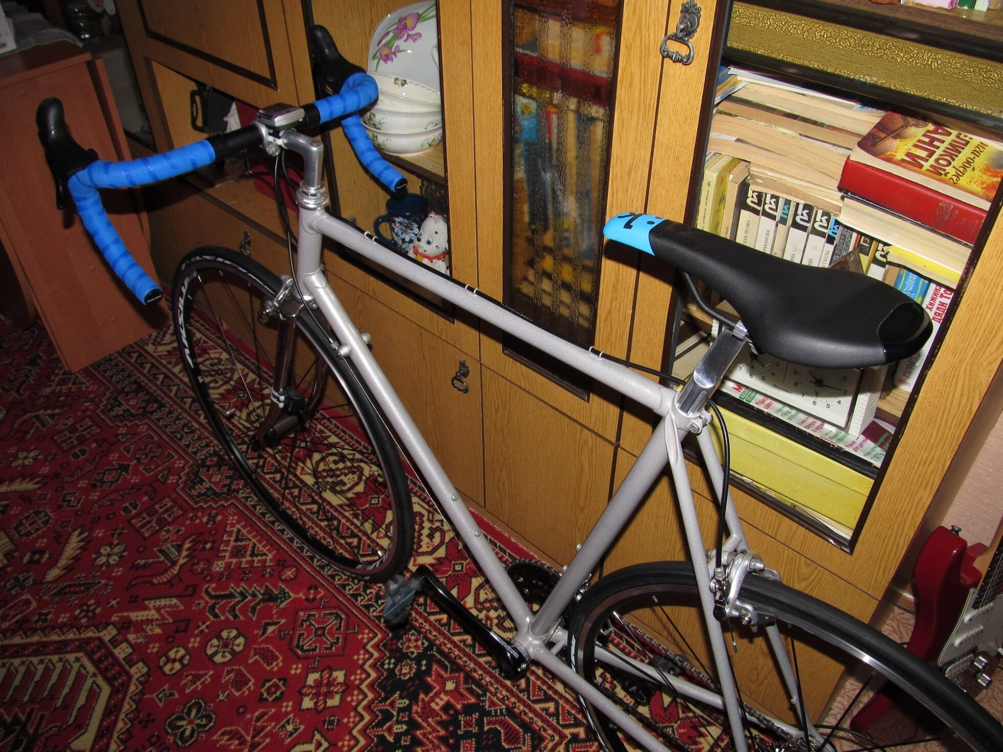

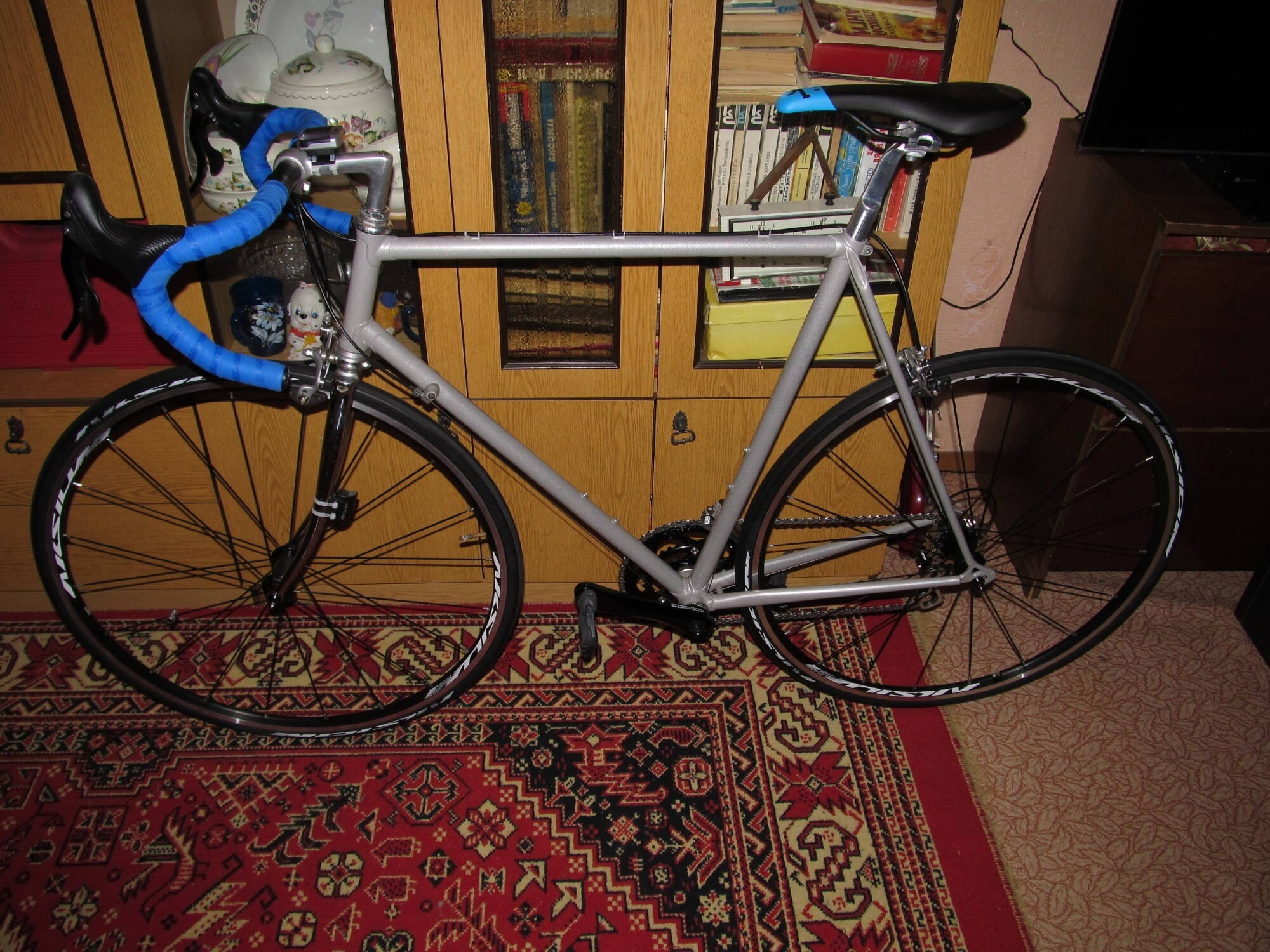

Парочка шпионских фоток:
IMG_2780.JPG [ 925.67 КБ | Просмотров: 2358 ]
IMG_2783.JPG [ 883.75 КБ | Просмотров: 2358 ]
IMG_2785.JPG [ 911.73 КБ | Просмотров: 2358 ]
IMG_2788.JPG [ 661.83 КБ | Просмотров: 2358 ]
IMG_2756.JPG [ 487.35 КБ | Просмотров: 2357 ]
 Заголовок сообщения: Re: Шоссейник "Тахион"
СообщениеДобавлено: 26.04.2014 06:12
Сообщения: 2415
Город: brooklyn
Зарегистрирован:07.01.2011
ЗаДуалился ты,как видим , уволил оленя :) велочу десяточку стерористил где то,велик смотрится классно и очень гармонично в цвет,все сделано очень профессионально,даже тросики оставлены,наконцах,правильной длинны,единственный микро-косяк - рубашку заднего тормоза перекинь за рулевую. Как ощущения на правильной хромольке? на алюминьку не тянет :) ?
СообщениеДобавлено: 26.04.2014 10:45
Сообщения: 359
Город: Нижний Новгород
Зарегистрирован:09.08.2012
pitbrit писал(а):
уволил оленя :)
Есть немного :)
Чето поездив на олене почувствовал тягу к классической компоновке шосЫра.
А за рубаху заднего тормоза не знал, попробую переставить.
Хотя и так тормоз норм пашет :)
Очучения превосходные :)
Тянет :)
Надо бы расширять гараж :D
Спсибо за оценку :smile:
П.С.: перекинул рубаху :) И правда получше стало

Через некоторое время должны придти тормоза Хорус, тогда картинка будет полной.
А еще подумываю о фуллкарбовилке...поэтому не спеша буду подбирать подходящую к раме рулевую, а затем - вилку.
вот это правильно.
а цвет обмотки мне не нравится. :smile:

Да бог с ней, с обмоткой, меня пока устраивает :smile:
Потом думаю белую попробовать.
СообщениеДобавлено: 27.04.2014 00:58
Сообщения: 2415
Город: brooklyn
насчет рубашек простое правило как можно меньше изгибов,2 оптимально. Обмотка играет с седлом,достаточно хорошо ,не парься,если всеже будеш брать белую ,должна иметь твердую корку на внешней стороне,нечего не впитывать и быть моющейся.
