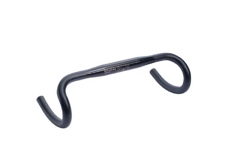

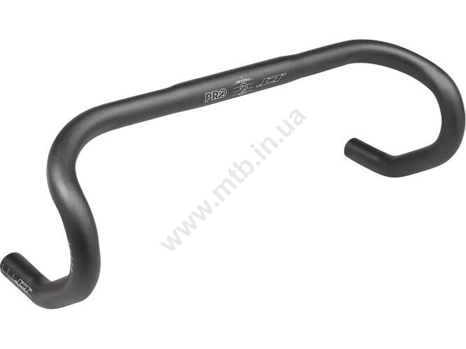

Которая форма руля будет более удобной?
Комментарий к файлу: 1
rul reparto corse alu 2014 blk c2305562-61_enl.jpg [ 37.25 КБ | Просмотров: 2521 ]
Комментарий к файлу: 2
4773.jpg [ 47 КБ | Просмотров: 2521 ]

Мне - вторая, а Вам - кто ж кроме Вас знает. Зайти в магазин и подержаться - долго ли?

у меня в городе нету веломагазинов, а руль скорее всего буду в интернете искать, вот и спрашиваю какой будет более комфортен

Привет судя по фото у первого с верхнего на нижний глубина меньше чем у второго первый больше циклокросс (укороченная посадка) второй глубокий в растянутой посадке удобен в нижнем хвате при переключении большая глубина улучшает аэродинамику при встречном ветре Так же рули могут отличаться длиной вылета до слоников

привет, настолько я понял на руле с второго фото посадка туловища будет более низкой, чем от руля с первого. И не будут ли слижком короткие для хвата концы руля?

Из общих соображений: мне, с широкой кистью, удобнее руль со спрямленными участками, чем равномерно закругленный. При высоком росте и длинных руках удобнее и эффективнее руль с глубокими дропами, для невысокого и короткорукого - наоборот. И ширина - тоже немаловажно, уже - лучше обтекаемость и тяжелее дышать - шире - наоборот.

в любом случае плоский эргономический руль удобнее, а там компакт не компкат дело личное
я с "круглыми" вообще ездить не могу

Тебе 19 у тебя будет еще много рулей и велосипедов дерзай вперед купи тот что дешевле так как слоники дуалы тоже отличаются вылетом до этого вела что сейчас у меня был круглый руль и большие слоники ( 10ск 105)а сейчас второй вид ( 10ск велоче) слоники поменьше мне удобнее второй но то что удобно мне может быть неудобно тебе главное что ты правильной дорогой идеш ( шоссейный велосипед ) и напоследок немного теории. http://alkatrion.com/?p=25387

Все познается в сравнении, когда покупал себе шоссер, на нем стоял руль как на втором фото так называемый эргономический, в нижнем хвате вообще было неудобно, ладонь, по сравнению из концами руля широкая, и все время пыталась сползти вниз. Как я не пробовал изменить посадку, ни чего не получалось. На этот сезон поставил руль как на первой фотке, проблемы с хватом исчезли, ни чего не сползает, держатся удобно, так как нет больших углов изгиба руля. Переключатся более- менее удобно, но обычно когда крутишь в нижнем хвате, там не до переключений. Изменения аэродинамики из-за уменьшения дропа на 20 мм не заметил, я пока не езжу на таких скоростях где она начинает играть очень важную роль.
