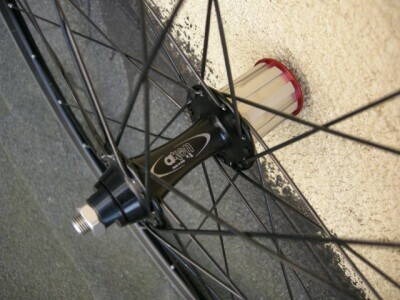

позволю себе не согласиться. тут конечно еще зависит и от веса ездока и от стиля езды. я себе покупал итальянские колеса Акен на промах. в эти 200 долларов вписываються. прекрасные колеса. и втулки там очень хорошие
1515956931e9.jpg [ 71.08 КБ | Просмотров: 2189 ]

rexikk71
судя из того, что я вижу, объясните мне, чем это Акен отличается от самосбора?

Heitaver писал(а):
rexikk71
тем что это заводские колеса. у меня они уже 3 года. наездил около 3000 пока что. но ежжу не только на них. все в прекрасном состоянии. позавчера решил разобрать заднее для интереса. все отлично. там 4 прома стоит. несколько раз попадал в большие ямы. восьмерок, овальностей нет. вес не скажу. не взвешивал :oops: но конечно уточняю. вешу я 56 кг. может Вам они и не подойдут. это всего лишь имхо. говорю исходя только из своего опыта. :oops: ну и я их покупал дешевле чем 200 баков.
