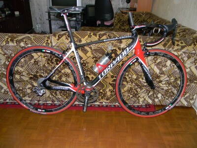

Каким способом можно обрезать карбоновый шток вилки, чтобы получить ровный и гладкий срез?
DSCN1383[1].JPG [ 780.36 КБ | Просмотров: 3287 ]
