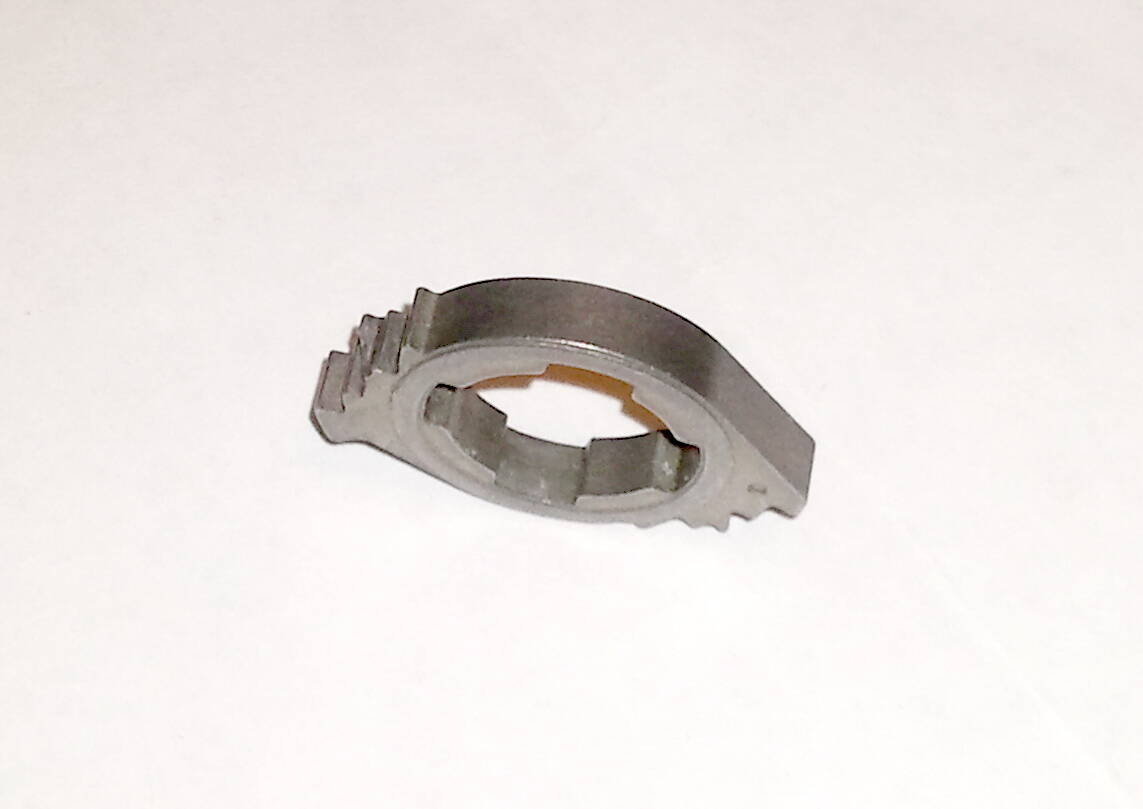

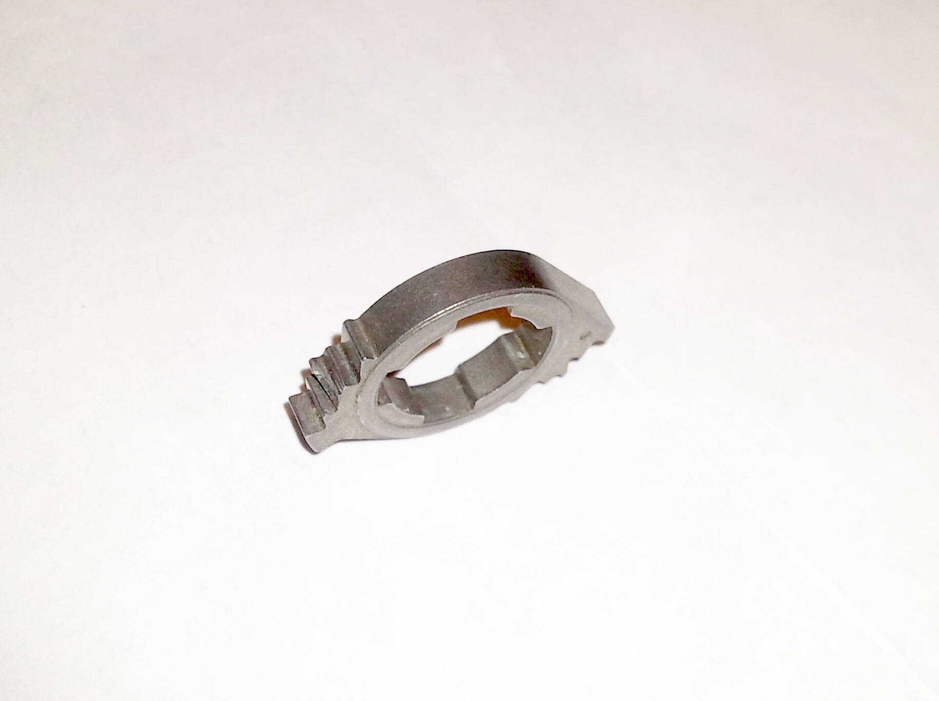

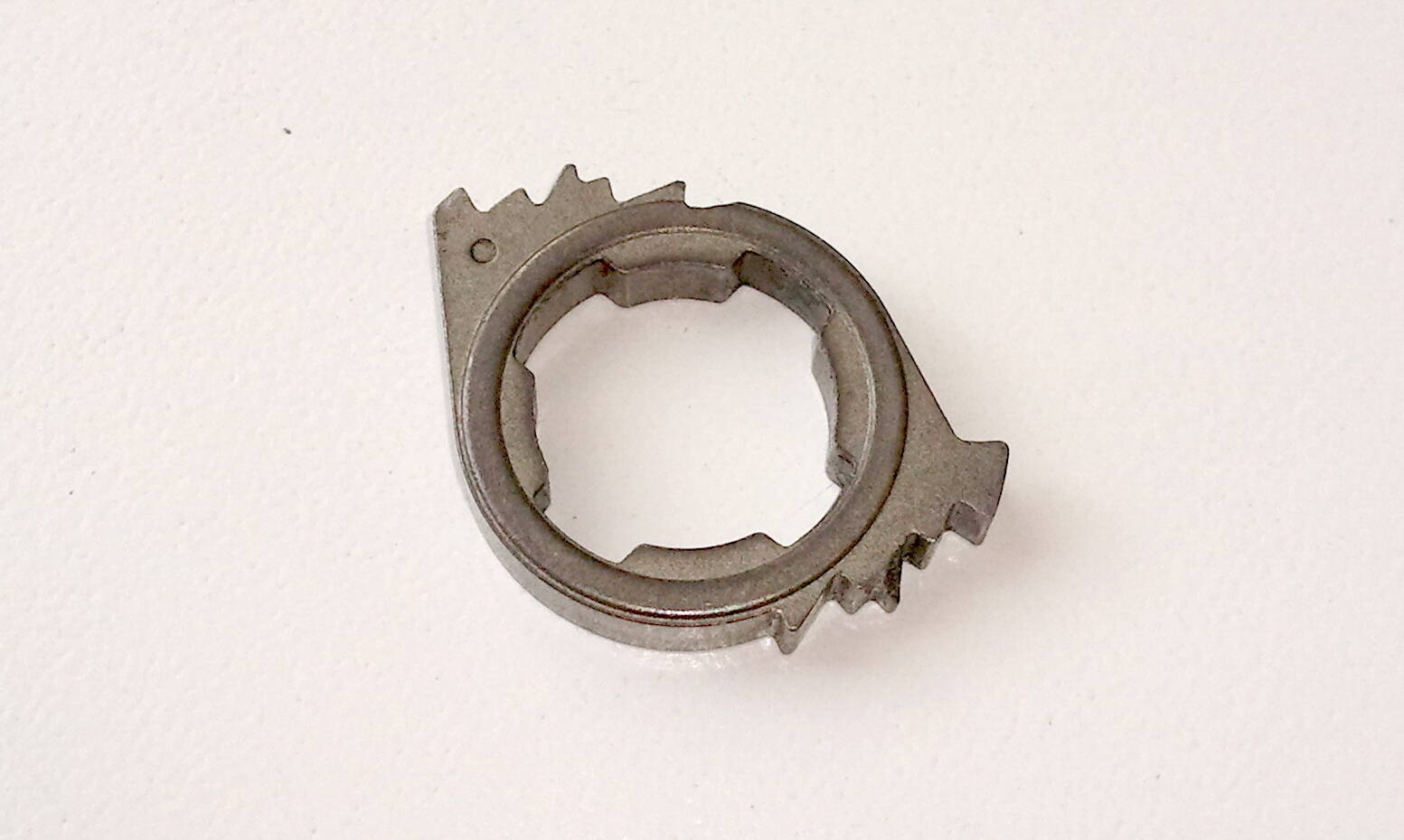

Есть дуалы Ultegra ST-6510 левый стал барахлить - разобрал и обнаружил на храповике сломанный зуб.
обращался через знакомых к сварщикам на двух предприятиях - не берутся, боятся испортить т.к. не знают что за металл и слишком ювелирная работа. Узнавал на 3 предприятиях изготовить новый - дешевле БУшные дуалы купить (а то и новые). Обращался к стоматологам отлить по образцу - тоже отказали.
пока еще вижу два варианта - напаять латуни и доработать надфилем (болгаркой) или вырезать лазерной резкой по металлу. Узнавал - в принципе возможно, но нужно чертеж в автокаде сделать.
В общем хочу востановить дуалы, может кто что посоветует, наверняка не я первый с такой проблемой.

Наверняка не ты первый с такой проблемой, это да. Но наверняка именно на таких проблемах и создалась репутация дуалов Shimano как "неремонтопригодных".
Ищи донора, всё остальное - проще купить другие будет.

Да ладно, у кампы подобная побрикуха 17-25 евро + доставка, но она есть и ее можно при желание купить, а так да дуалы от шимано "неремонтопригодны" или купить бу на замену.

Ну, собственно, я об этом и говорил. А не о том, что их невозможно раскрутить и поэтому невозможно поремонтировать. Кампа - это ж для людей сделано….
