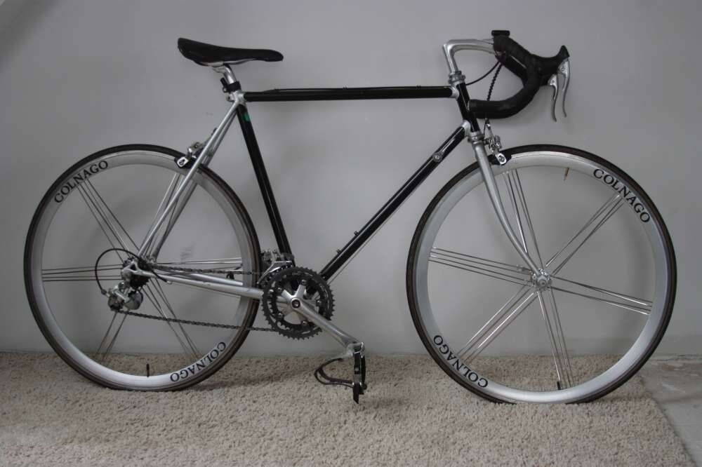

Доброго всім. знайшовся ось такий лісапєд, але я не зовсім впевнений у ціні цього чуда. Хто зустрічався з схожими, скільки може коштувати це щастя? (переплачувати не охота :)) ). Більше фоток поки не маю, але описати можу - Colnago tange 5, весь обвіс наскільки я зрозумів dura-ace, рама хромоль, рульова фірмова.

фотки, к сожалению, понадобятся - часто по номеру рамы про неё можно сказать больше, чем по фотке 100х100 пикселей.
чем более детально будут сфотканы узлы, тем лучше.
по трубам: из Танге знаю нормальные только №1, №2 и Престиж.
если ваш велосипед собран аж на 5 категории, то.... :sad:
хотя судя по отсутствию наклеек - там может быть что угодно.
так что цены на это чудо не сложить.
p.s. а вот колёса - таки да, весьма кошерные.

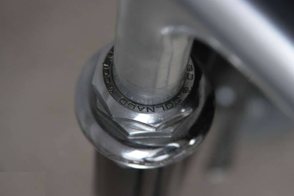

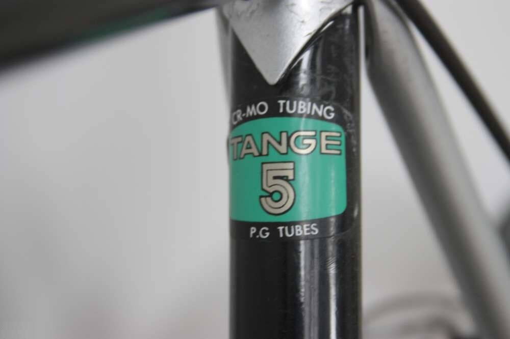

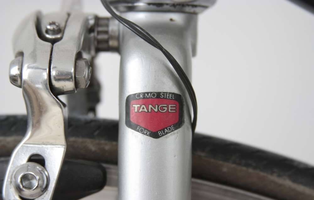

viking_sys
тобто найкрутіший був танге 1, потім 2 і так далі до бюджета? зараз чекаю на фотки, як тільки будуть - сюди залию. а колеса таааак), щось в них є)

та там того дюрейсу...
давайте подумаем логически:
рама странной раскраски без опознавательных знаков. черные велы с минимумом наклеек делала японская Нишики
трубы японские - смысл кальнаге делать рамы из японского проката, если под боком валом коламбуса, дедаччаи и кучи еще всего.
на фотке мы видим обозначание труб Танге 5 ПГ - это прямые трубы без баттирования. состав непонятен. даже если легированые - весить будет как холодильник. рама - килограмма два (может с хвостиком).
вел полностью оборудован японским дюрэйсом, смысл калнаге делать такую подлянку своему соотечественнику кампаньйоле - непонятно.
колеса скорее всего под шиману, потому как переключатели наверняка шимовские, и переключалось бы в противном случае фиговенько. тем не менее обклеены наклейками кальнаго как затюненая копейка ковриками спарко. если на них нет инфы об размере обода, эртро и проч - это просто наклейки от фонаря.
сверловка ободов - здравствуй ямы. после двух правок обода на таких ободах, механик попросил меня больше его не беспокоить, потому как вытягивать восьмерки нечем.
вывод - стартон. (если не ниже)
ради пруфа можно разобрать до голой рамы и взвесить.
ценность имеет только дюрэйс, и то только для любителей старины.
Да ну, у стартонов никогда не было таких узлов на рулевом стакане и возле подседельного штыря, рулевой стакан похож на стакан тахиона, но подседельная инкрустация узла у тахиона совсем не такая. И крепления под бутылочку присутствует, чего на советских рамах не было.

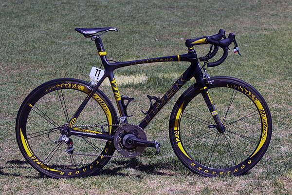

насчет дисков - что за стремная спицовка
Почему стремная, доволно прикольная, я бы сказал не для наших дорог. У Ленса Армстронга на веле были подобные колеса, ездил как то бедняга.

эта рама лучше хвз или хуже
хвз делал много разных велосипедов.
я думаю, что в цене рамы можно отталкиваться от стоимости рамы старт-шоссе с хорошей покраской - гривен 250-300.
а вот оборудка явно дороговата для такой рамы и наверняка будет составлять бОльшую часть озвученной цены.
вобщем, всё решит процедура взвешивания рамы. два кило - грош цена
колёса лучше собирать с обычной спицовкой - практичнее. в случае восьмерки обода на фото - одноразовые.
у него в запасе всегда есть камаз новых колёс, новый вел для каждого этапа турдефранс и машина поддержки.
