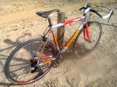

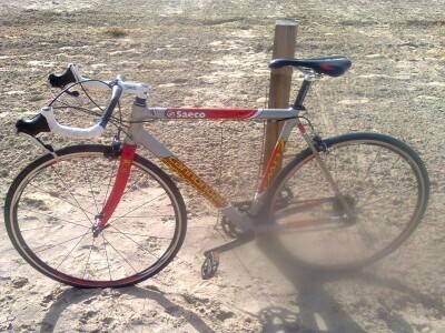

Хочу поставить на этот руль разделочные тормозные ручки чтоб смотрелось не так грубо. А вот куда деть переключатели.....????

Где контакты?

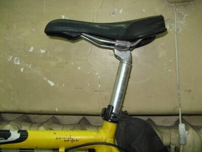

Подсидел надо развернуть(поменять)
А вообще кто как хочет так и строит, непонятно что ты строишь?

Понятно что кто как хочет так и строит. Но просто хочется послушать мнения советы предложения. За подседел не понял как развернуть? За ранее спасибо!

Не надо подседел разворачивать, а вообще как по мне - 2 совета
1. Как уже выше написано контакты и велотуфли (хотя бы МТБ-ные)
2. Руль поменять на нормальный баран и установить дуалы на место

Руль искал такой долго и нашел зачем его менять, велосипед используется в основном для езды по городу. А руль баран не очень удобен для таких целей ну по крайней мере для меня. Педали стоят временно, пока не куплю нормальные контакты. Спасибо большое за отзывы!!!

На фото развёрнутый подсидел. Только для этого, подсидел надо сточить, что бы изменить угол наклона седла и потом нарезать фиксирующие зубцы, т.е. геморрой. Такой фигнёй приходиться заниматься только, если седло сильно далеко от педалей стоит дабы исправить посадку велосипедиста. Но не вижу смысла вам этим заниматься, седло у вас стоит верно по отношению к педалям.

Там всё в порядке . Ничего не надо менять ( по класике) .
Хіба що хочеш щось такого
або таке
есть разделочные в торец руля (будут торчать опасны для глаз), есть дешёвка байковская на руль возле выноса ставится на небольшое количество передач (вроде7) .
я бы эти ручки поставил выше и не заморачивался . С таким рулём катать удобнее и чувствуешь себя увереннее .
Ого!!! Такое вижу в первый раз. да вы правы наверное мне этого делать не стоит. Но зато понял что и такое сделать возможно. Спасибо!!!

Или может руль подрезать концы имею в виду.....?

Именно выше ручки . В идеале верхняя часть должна быть горизонтальная . Появляется возможность нового хвата . Я похожий руль использовал на циклокросовом велосипеде (несколько раз участвовал в чемпионате Украины ). Использовал обрезаный баран .

В смысле верхняя часть??? Вы имеете в виду руль нужно поменять на другой?
Комментарий к файлу: Типа такой???

Поднять максимально ручки вверх по рулю и сам руль завалить вверх чтоб появился хват на "слонах" чтоб руки лежали на резинках корпусов дуалов. Наверно это имелось ввиду, вот только позволит ли данный руль такое проделать...

Руль не надо трогать . Вержняя часть ручки , за которую держат , должна быть горизонтальной , или чуть вверх .
Левый нижний угол .
