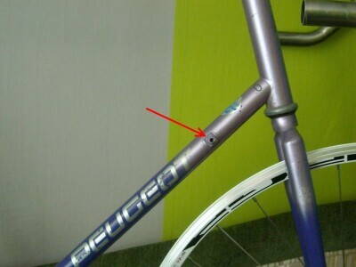

добрый день
дело идет к прокладке тормозных и троса переключателей и я так понимаю на раме должны быть упоры для рубашек, но их нет.вопрос такой: они отдельно продаются?и как лучше и аккуратно все это дело на раме уложить?буду цеплять дуалы, фото прикладываю ниже
http://cs620825.vk.me/v620825096/d17/4vSuaMjdX60.jpg
http://cs620825.vk.me/v620825096/d21/ow9-JdTb7KM.jpg
солнце и сталь

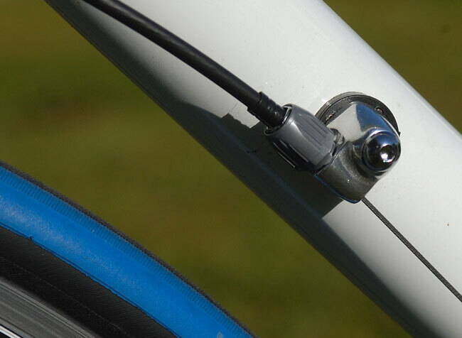

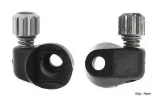

Да есть в продаже, выглядят вот как на фото.
Упоры ДюраЭйс.jpeg [ 22.91 КБ | Просмотров: 1976 ]
Упоры Сора.jpeg [ 16.32 КБ | Просмотров: 1976 ]
Все такие разные, но так одинаково за€быв@ют

а как их крепить к трубе? только на бонки?

Сюда
Camp.jpg [ 100.08 КБ | Просмотров: 1964 ]

Kirill Yevtushenko писал(а):
vi thrtn
Сюда
когда я писал про бонки я их и имел в виду :) а дальше?
солнце и сталь
 Заголовок сообщения: Re: установка тросиков
СообщениеДобавлено: 22.03.2014 13:30
Сообщения: 6025
Зарегистрирован:23.05.2013
vi thrtn
А дальше так
cablestop.jpg [ 37.73 КБ | Просмотров: 1955 ]

не, я имею в виду дальше уже к переключателям как выходить?тросами без рубашек?

vi thrtn
Зависит от рамы, или над кареткой, или под, через специальную пластиковую направляющую

А в горизонтальной трубе под низом вроде есть отверстия для прокладки заднего тормозного троса .

Посмотрел ещё раз фотки, да, у вас прокладка тросиков под кареткой

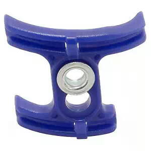

а можно если не трудно дать ссылки на все это дело, ну где это можно купить?а то даже понятия не имею как это даже называется

То что на фото выше - это "упоры для троса", а под кареткой ставиться "сухарь" (по народному) или "направляющая троса". Производит Shimano, SM-SP18-М5 - сухарь и Сора...Дюра Эйс - упоры. На велорынках попадаются комплекты дешевых Шимано, Такс, ... стоимостью около 80 грн, естественно чем выше группа - тем дороже, только сухарь у Шиманы по-моему один вышеуказаный стоимостью 25-30 грн. Ищите в Вам удобных магазинах :)
prod33951_IMGSET_$detailImage$.jpg [ 33.57 КБ | Просмотров: 1870 ]
благодарю!буду искать :)

vi thrtn
Что у вас под кареткой? Возможно эта деталь вам не нужна
СообщениеДобавлено: 24.03.2014 10:07
Сообщения: 121
Город: bgd
Зарегистрирован:04.02.2012
по центру отверстие примерно 8мм, без резьбы
