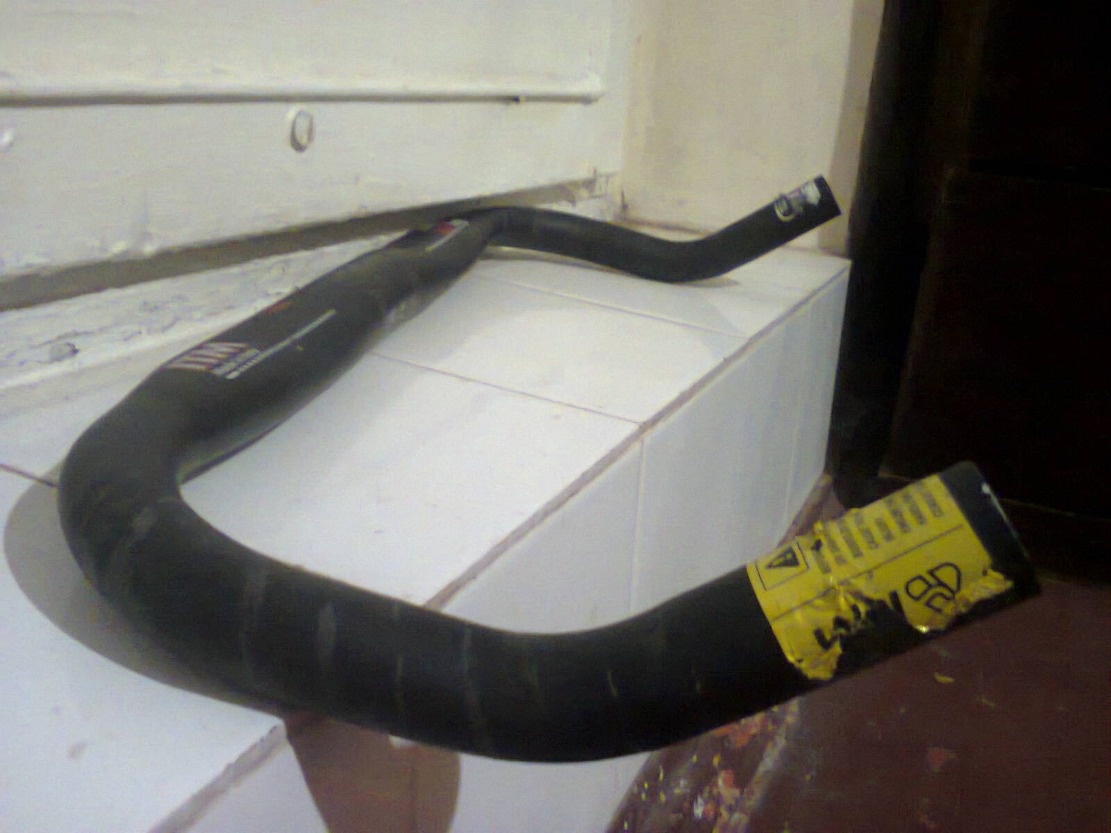

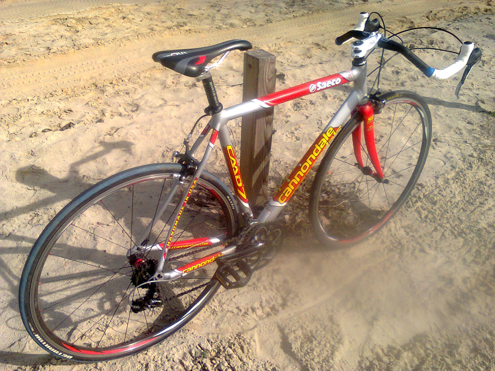

Хочу поставить на этот руль разделочные тормозные ручки чтоб смотрелось не так грубо. А вот куда деть переключатели.....????
Фото0071.jpg [ 400.51 КБ | Просмотров: 2315 ]
Фото0069.jpg [ 496.26 КБ | Просмотров: 2315 ]

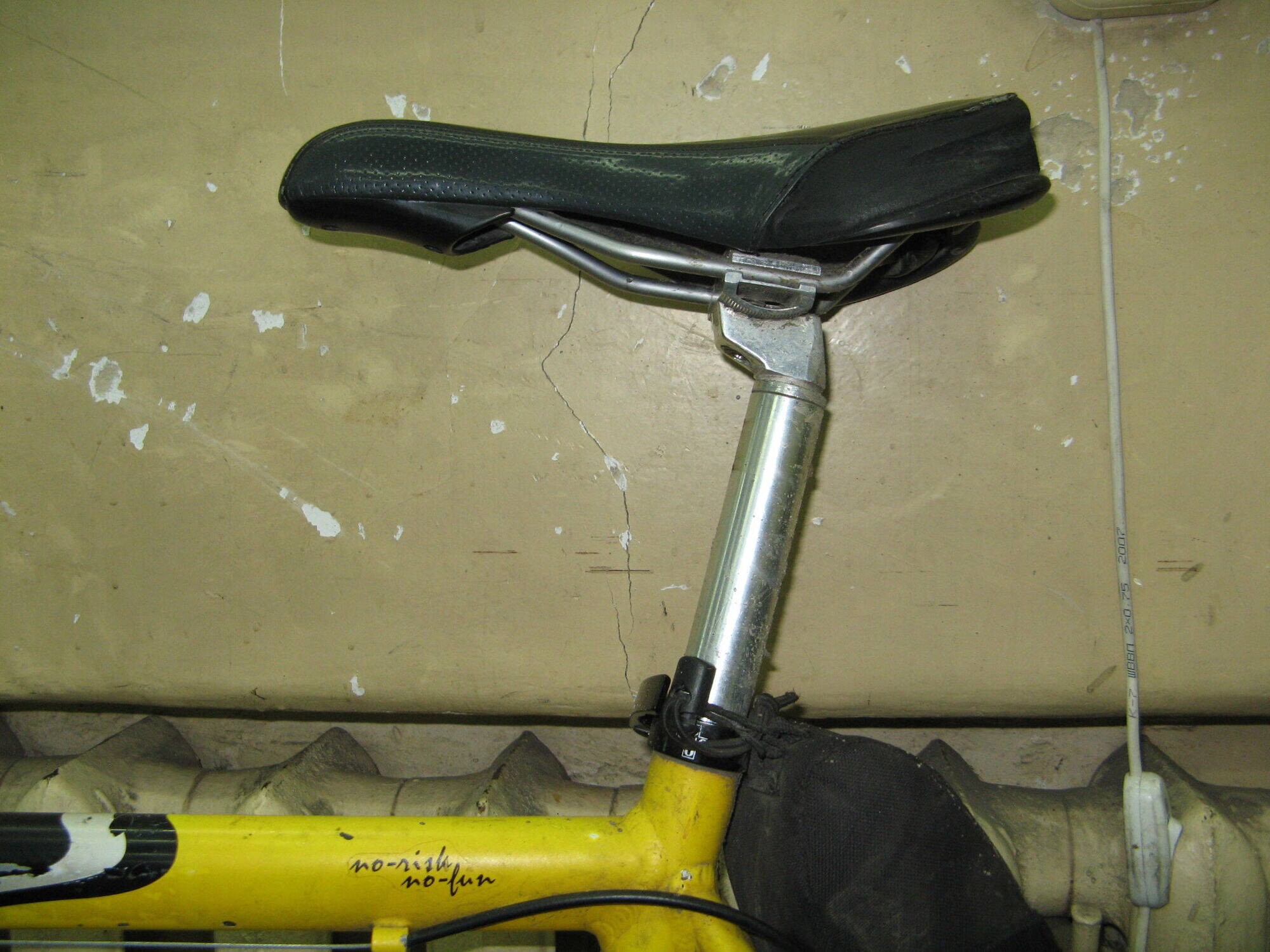

На фото развёрнутый подсидел. Только для этого, подсидел надо сточить, что бы изменить угол наклона седла и потом нарезать фиксирующие зубцы, т.е. геморрой. Такой фигнёй приходиться заниматься только, если седло сильно далеко от педалей стоит дабы исправить посадку велосипедиста. Но не вижу смысла вам этим заниматься, седло у вас стоит верно по отношению к педалям.
IMG_1899.jpg [ 489.72 КБ | Просмотров: 2241 ]

Там всё в порядке . Ничего не надо менять ( по класике) .
Хіба що хочеш щось такого
або таке
есть разделочные в торец руля (будут торчать опасны для глаз), есть дешёвка байковская на руль возле выноса ставится на небольшое количество передач (вроде7) .
я бы эти ручки поставил выше и не заморачивался . С таким рулём катать удобнее и чувствуешь себя увереннее .
Ого!!! Такое вижу в первый раз. да вы правы наверное мне этого делать не стоит. Но зато понял что и такое сделать возможно. Спасибо!!!

Именно выше ручки . В идеале верхняя часть должна быть горизонтальная . Появляется возможность нового хвата . Я похожий руль использовал на циклокросовом велосипеде (несколько раз участвовал в чемпионате Украины ). Использовал обрезаный баран .
СообщениеДобавлено: 11.04.2014 22:45
Сообщения: 117
Зарегистрирован:21.05.2013
В смысле верхняя часть??? Вы имеете в виду руль нужно поменять на другой?
Комментарий к файлу: Типа такой???
Фото0065.jpg [ 138.54 КБ | Просмотров: 2164 ]

Руль не надо трогать . Вержняя часть ручки , за которую держат , должна быть горизонтальной , или чуть вверх .
Левый нижний угол .
