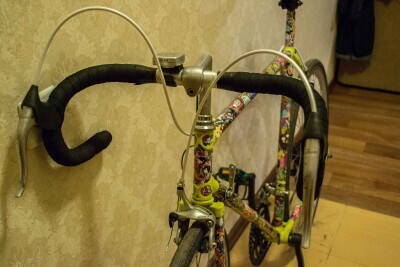

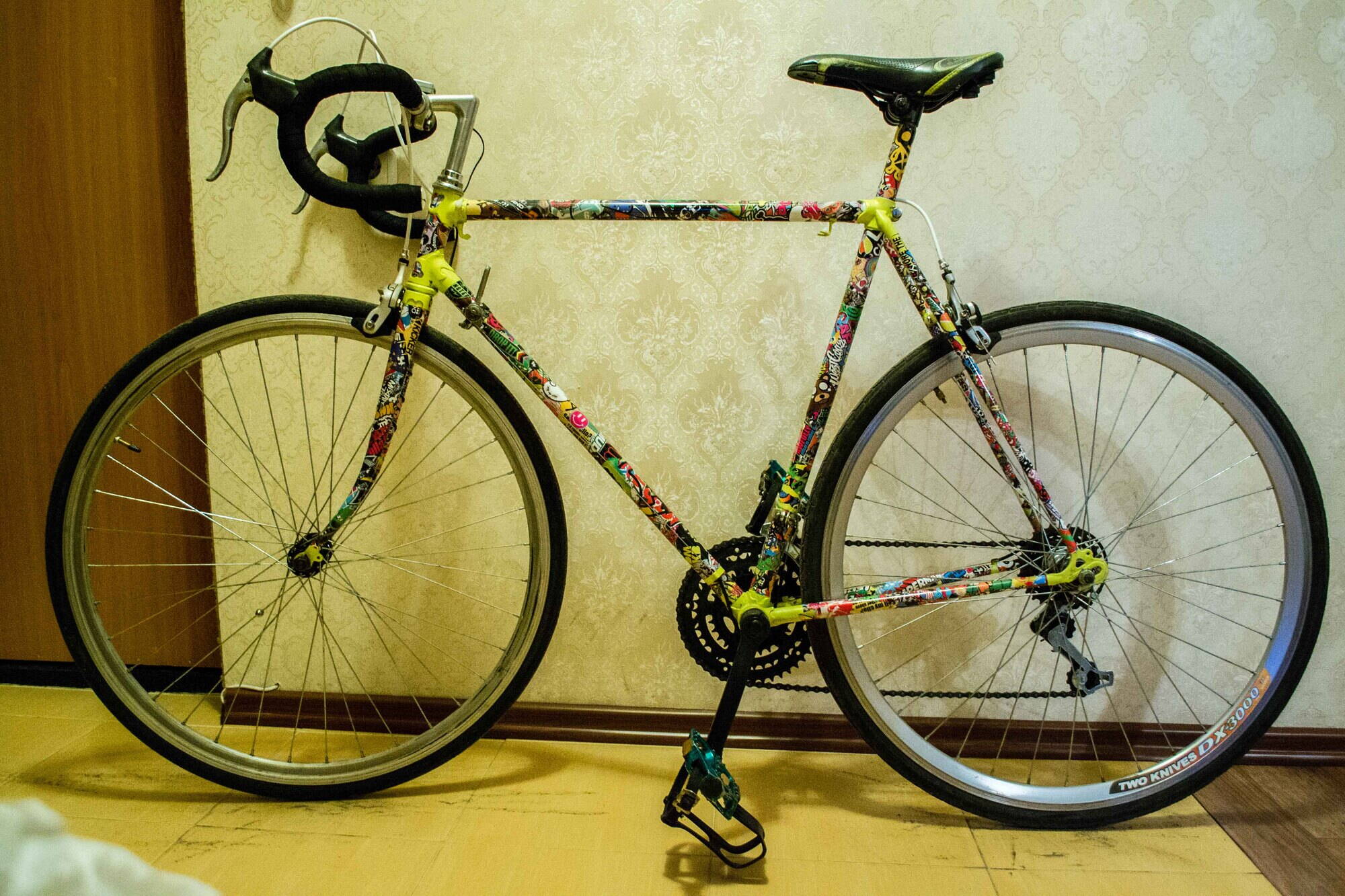

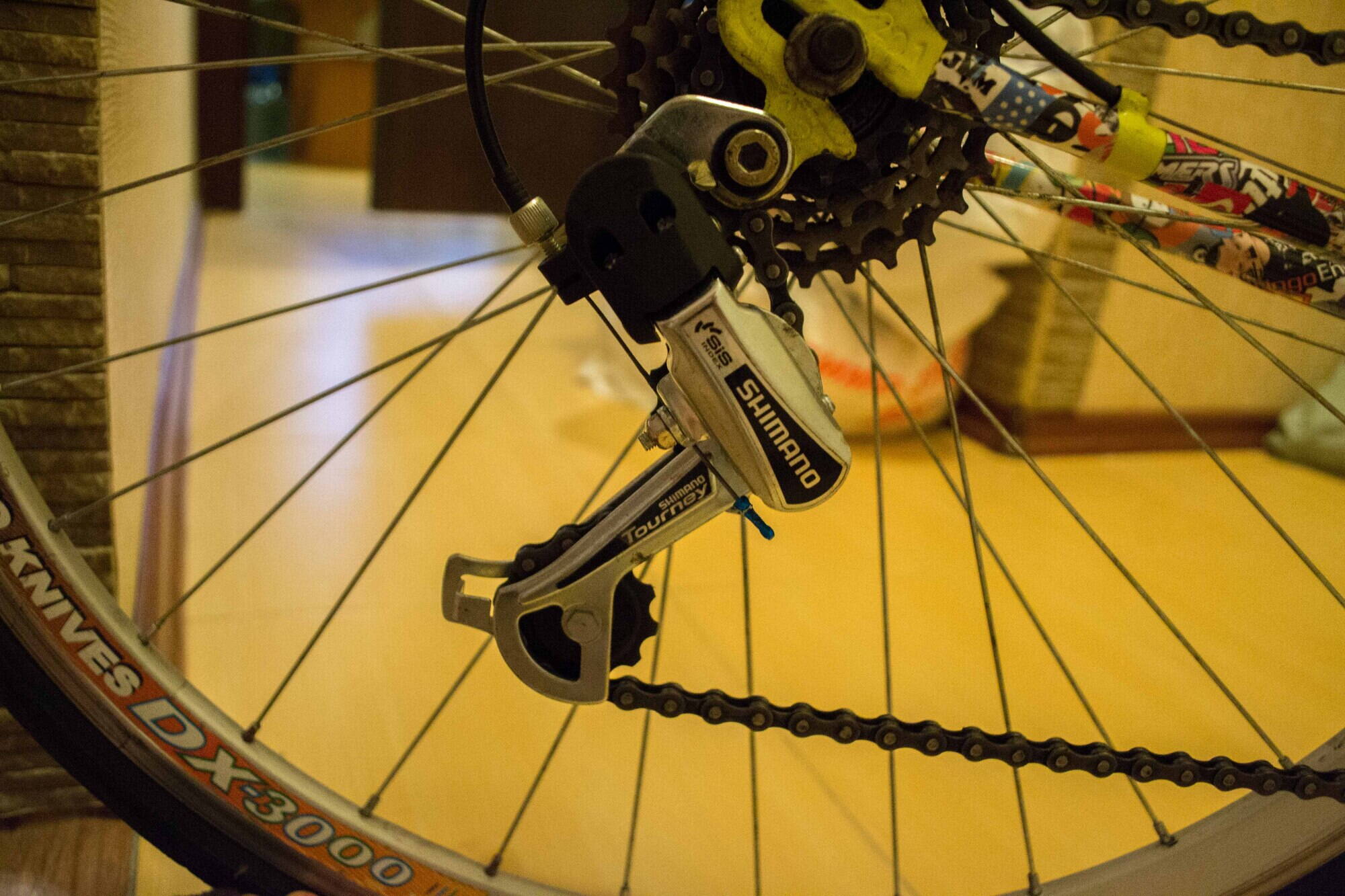

Достался мне вел осенью 2012 года от моего покойного тренера по настольному теннису, он увлекался и велоспортом. Был он собран не полностью, переднего переклюка не было,задний - родной, вилсет я оставил как был, руль без обмотки ручки тормозов и сами тормоза остались родные и еще туклипсы.
Когда я его более менее подготовил к езде( накачал колеса :D ) я удивился как он удобен и быстр, раньше ездя только на горном велосипеде Азимут, я о таком и не мечтал.

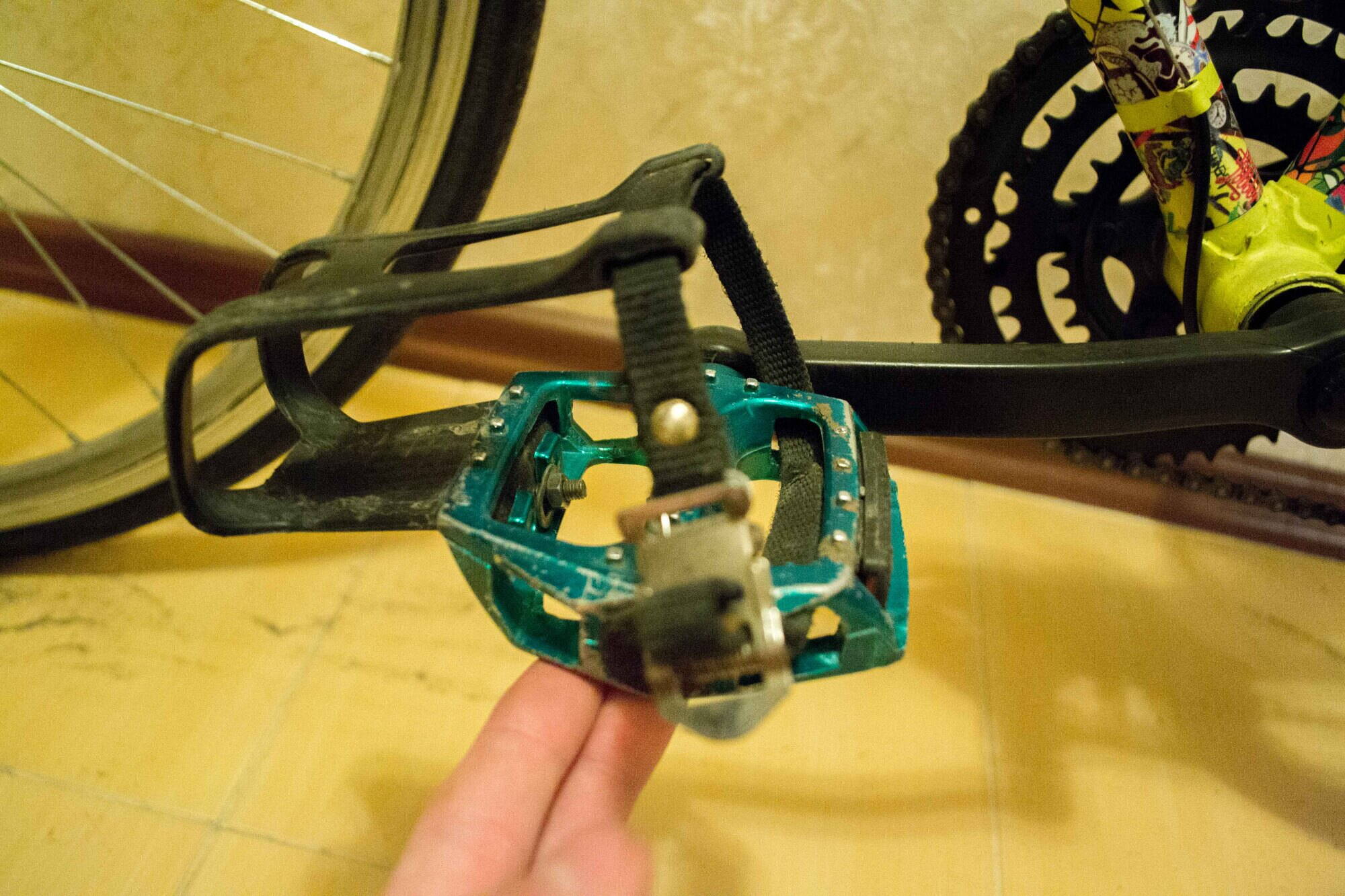

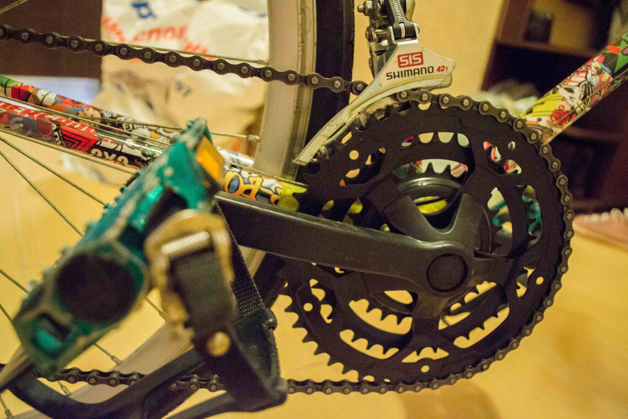

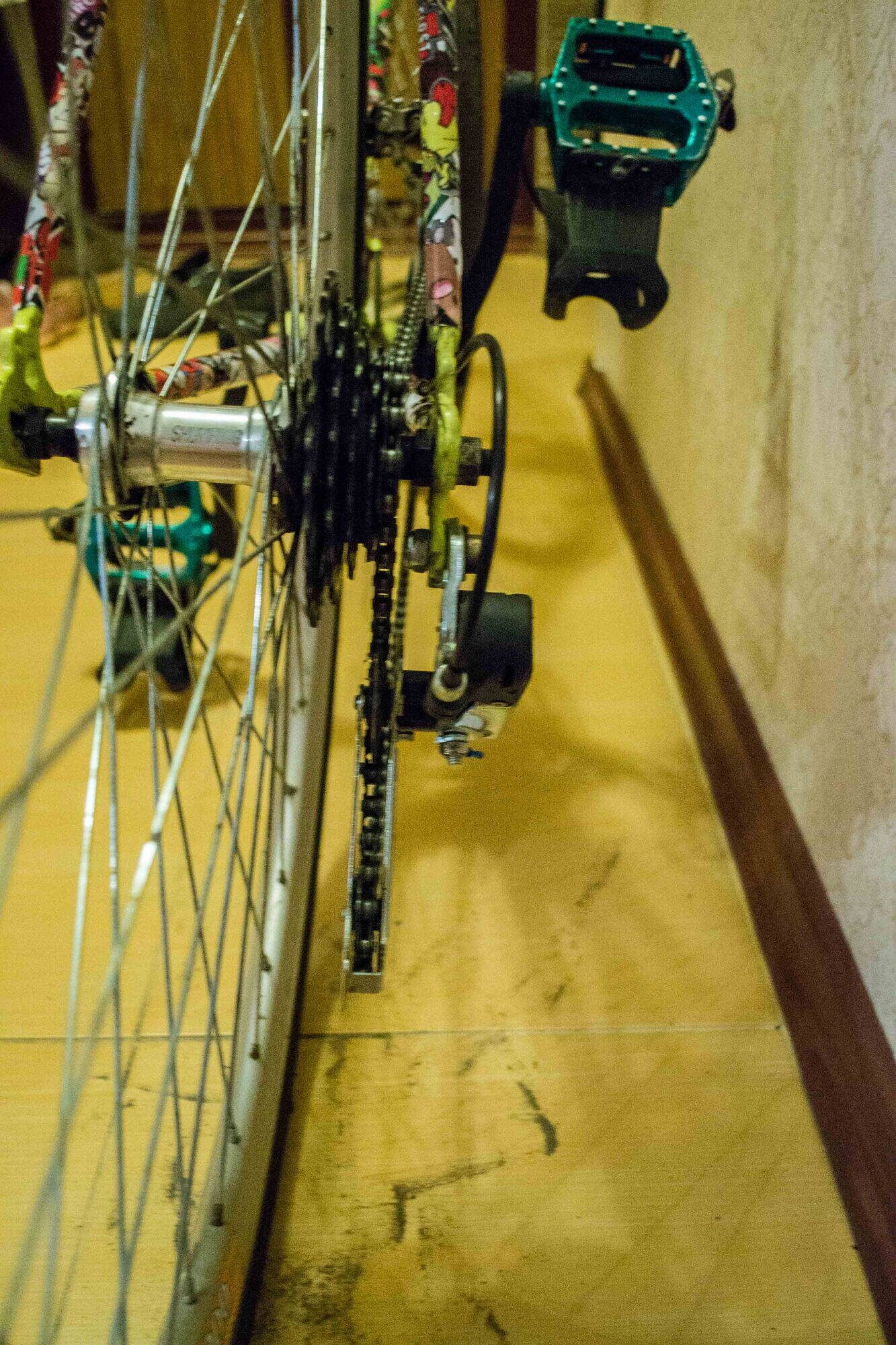

Летом было решено что я его доведу до ума. первым делом выбор цвета, родной красный цвет меня не устраивал, через два дня колебаний выбор пал на ярко желтый цвет, чтож сказано-сделано. Загрунтовав покрасил. Следующим шагом была замена педалей и установка туклипсов от старых. После были заменены/установлены передний и задние переклюки.
На этом я остался доволен, все лето я откатал на нем без единой поломки.

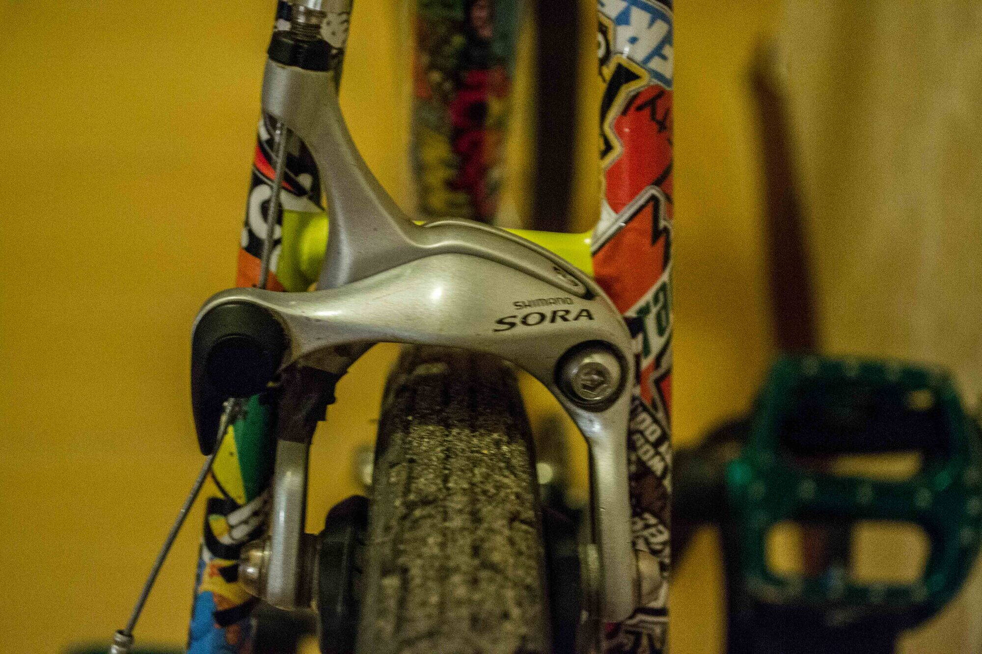

Лето прошло и с поступлением в университет я переехал с родного провинциального города в развитый Харьков. Всю осень и зиму я ездил на метро в универ, и иногда мне мозолили глаза всякие фиксы и шоссеры. с приходом ранней весны я опять запылал, идея ездить в университет на велосипеде овладела мной полностью. Опять таки, не долго думая, я, приехав на малую родину отправил велосипед в Харьков. Уже в Харькове было решено доделать его до конечного пользования. Пошарив не одну ночь и день по форуму я нарыл себе тормоза, Шимано Сора, купил, снял старые, установил. Далее меня поджидала беда, каретка была не до конца закручена поэтому я не мог нормально перекидывать цепь. Опять начался поиск на форуме хорошей мастерской в Харькове. Выбор пал на Bike Center. Договорились с Пашей, привёз вел. Все сделал качественно, да ещё и избавил меня от лишней нарезки резьбы. Проблема решена, далее замена тросов и рубашек на Jagwire l3. Плавности работы тормозов и переключения скоростей я был удивлен, тугой ход был полностью удален. С приходом отличной погоды я стал наконец-то выезжать, радости не было границ. Как то раз, проходя по улице я как-то наткнулся на интересную вещь - Стикербомбинг, меня это заинтересовало, потрусив немного гугл я понял что хочу себе обклеить этим весь велосипед. Опять начался поиск компонента, через неделю пленка была у меня на руках, два дня и готово, вел полностью обклеин. Сегодня купил и установил обмотку. Пока еще не выезжал так как пошел дождь, жду не дождусь когда погода нормализируется и я в полной мере наслажусь ездой.

А стикербомбинг - это разве не наклейками всякими-разными? Я чисто из названия и по тому, как это обычно делают из показанного на форумах. У тебя - "плёнка" какая-то…
Пы.Сы. Не хватает главного - фотографии с драйвовой стороны :D
 Заголовок сообщения: Re: Мой Спорт Шоссе
СообщениеДобавлено: 29.04.2014 20:42
Сообщения: 6
Зарегистрирован:25.02.2014
ну в оригинале да, стикербомбинг это наклейками на наклейки, но так как вел вещь помельче и поизящнее то пришлось брать пленку. Сам жду когда смогу с драйвовой стороны фотку сделать :)

Обклеил хренова, неужели нельзя было на концах труб вырезать по контуру "отдельных наклеек"?
И посадка странная, как для шоссейника
СообщениеДобавлено: 17.05.2014 22:10
Сообщения: 6
а что можете посоветовать по поводу посадки, а то я нуб, настраивал как на ютюбе показывали дядьки всякие :D
СообщениеДобавлено: 17.05.2014 22:20
Сообщения: 6400
Город: Київ, неКиїв
Зарегистрирован:29.08.2009
Посадку нужно смотреть с сидящим на веле человеком. И то, есть тонкости… А по фото велосипеда судить - это вообще "чисто для поговорить"...
СообщениеДобавлено: 17.05.2014 22:35
Сообщения: 6025
Зарегистрирован:23.05.2013
Denis Pakhomov
Руль высоко, как на прогулочном велосипеде

просто так взял тормоза, снял и установил? что тут не так..
Старт Шоссе, 86г
СообщениеДобавлено: 09.10.2014 17:33
Сообщения: 19
Возраст: 29
Зарегистрирован:02.04.2014
ах да, забыл, взял дрель и сделал дырки больше в диаметре)

а что за колёса ?
пойдут под трубки ?
shimano как понял покупали , тяжело настраивать перекидку ?
