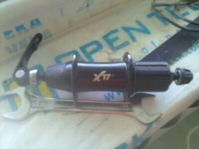

Купил втулку мтб ,сказали в магазине что вроде встанет кассета шоссейника.Так ли это я не знаю , хотелось бы услышать знающих людей.Втулка x - 17.Заранее спасибо .
Кассета станет...только эта втулка не станет в шоссейную раму ( шоссе-130 мм мтб- 135 мм)

Спасибо огромное это я буду Туриста шаманить ,оббегал магазины так и не нашёл шоссейных втулок...Пришлось брать эту.

Разогнешь перья до 135 мм и все будет гуд... :smile: Только аккуратно... :D
И не забывай,что дропауты у туриста тонкие,проверь,что бы эксцентрик зажимал правильно...

скоро будет разжим)правда нужно сделать наборку колеса
