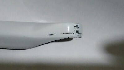

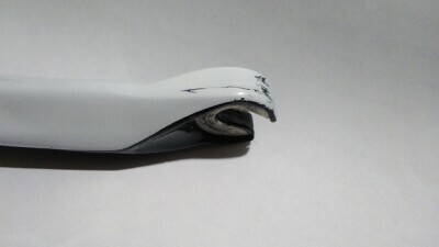

Поймал яму, и появилась неприятная трещина в карбоновой вилке.
Можно ли её просто хорошо заклеить "эпоксидкой", или нужен более проф.ремонт?
Трещина около 3 см, только с одной стороны, нагрузки вроде бы в этом месте нет, но трещина растёт от вибраций.
Буду очень благодарен!

Denis_Kiev писал(а):
Друзья, добрый день!
Нужен ваш совет!
Ну если Вы любитель искать острые ощущения на своё лицо ... то да ... надо просто заклеить "эпоксидкой" ... :D
