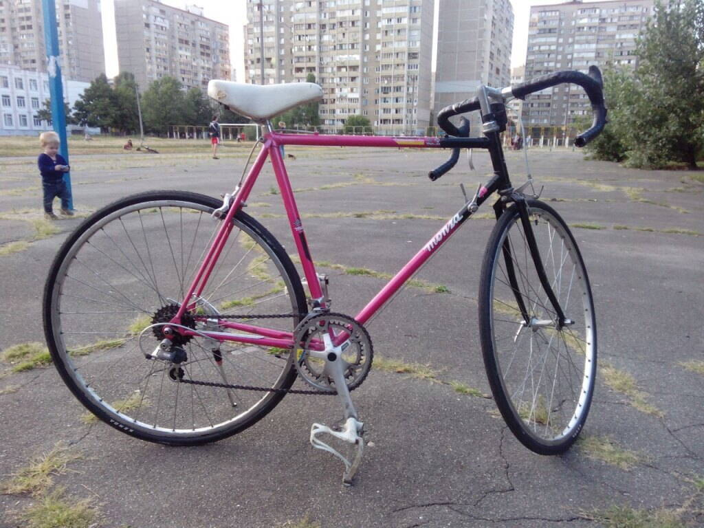

Помогите определиться что за шоссер. Может кто слышал что за фирма? Какая ему цена сегодня? Да и вообще, стоит ли юзать этот раритет))
По сабжу, краткая история. Друзья, лет 10 назад из Германии привезли гуманитарный груз, из которых отцепили в подарок моей семье два велика. Городской пошел по рукам, этот остался. Дальше началась суровая эксплуатация, вел попал в руки к младшему брату, который активно убивал его лет 7, после чего закинул его на балкон и забыл.
Так, спустя пару лет возникло желание присоединиться к велосипедному браству, и, по скольку, финансовая сторона вопроса стоит довольно жестко было принято решение реанимировать забытый братом на балконе шоссер :D
За этим занятием я и провел последнюю неделю. В Велопланете на позняках уже начинают узнавать)) И по скольку цена восстановления начинает приближаться к 1000грн и стремится вверх, встал вопрос а стоит ли продолжать вкладывать в него?

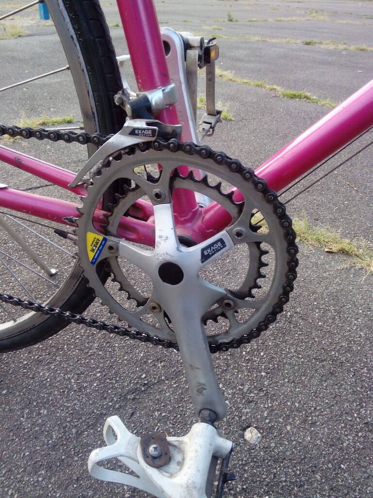

Cудя по фото, младший брат убивал его не так уж активно. По внешнему виду и комплектации вел 80-х годов, хороший начальный уровень (вроде нашего "Старт-шоссе", только качественнее). Из необычных приколов овальная передняя звезда Shimano Biopace. Если вел устраивает по ходовым качествам, то, скорее всего, проездит еще столько же, а то и больше. Для улучшения внешнего вида, я бы снял с него дурацкую подножку (любят их немцы), катафот с выноса и обмотал бы руль обмоткой вместо изоленты. А так вел выглядит практически идеально. Если не секрет, во что именно были вложены деньги?
Спасибо за коммент!
Деньги были вложены прежде всего в колеса, покрышки и камеры. А потом оказалось что нужен насос адекватный, и подтяжка спиц, новые колодки и т.д. На самом деле 350 ушло только на насос, ключ для спиц и лопатки для бортировки. Сто лет не ездил, дома ни одного специфического инструмента, слава Богу хоть шестиграны есть))
Кстати, под изолентой нормальная обмотка руля, хотя обновить ее теперь не помешало бы)
В плане внешних изменений, думаю катафотом не обойтись) Буду менять сидушку, плюс перекраска в адекватный цвет. Бородатый мужик на розовом велосипеде это как-то слишком)))
В плане "брат не сильно убивал", так он и не следил за ним) Половина спиц были натянуты как струны, а вторая половина болталась в нипелях, аж резьба была видна. Отсюда и дикая геометрия заднего колеса до отстройки)) Сюда же цепь, не видевшая 10 лет чистки и смазки и т.д.

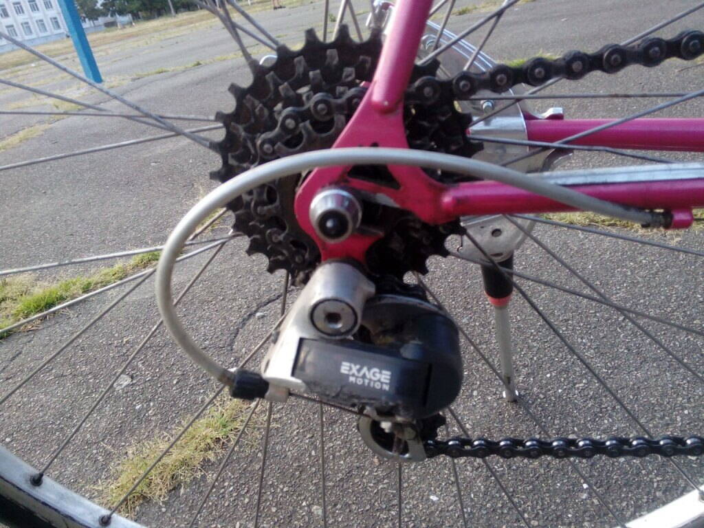

Нужно что-то делать с тормозной системой, есть подозрение что износ критический. Плюс высыпалась пластиковая заглушка над рычагом тормоза, подозреваю что придется менять рычаги полностью. Система переключения тоже не айс.

Кстати, передние звезды оказались неслабыми 40/53. Не совсем городской вариант)))

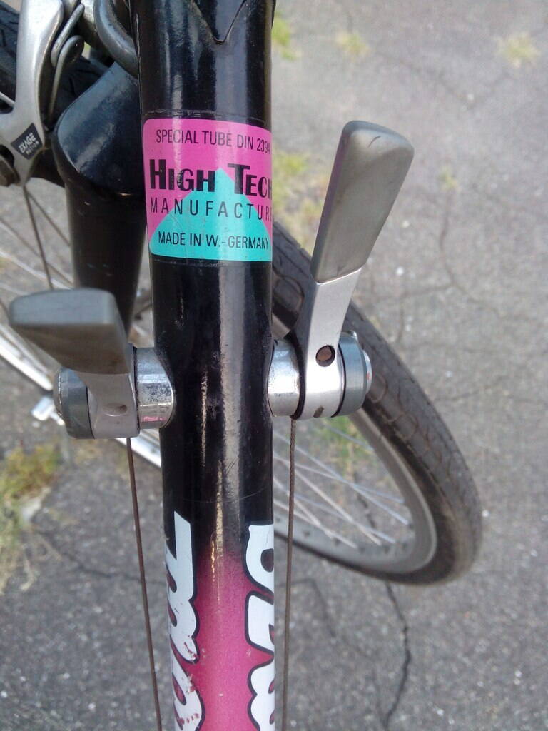

Приблизно 175-185 .По місту катати важко найти щось краще .Хочеться турінг - поміняй кермо на пряме , Судячи по фотці , він може бути завеликий (якщо висота сідла виставлена правильно). Зато на такому комфортніше пересуватися , можна чуть сідло вперед і винос коротший (хоча він і так не довгий) Манетка ніби sis .Спробуй петельку на правій манетці повернути по- проти годинникової стрілки .Якщо є "щелчки" і є позначення на манетці там де закручується , то можна пеемикати точно по зіркам. Обслуговувати краще самому , коли знаєш , це не складно . Просто без надмірного ентузіазму . Щоб щось не зіпсувати .Міняти є сенс тільки коли розлетиться щось , що на такому обладнанні буває нечасто .
