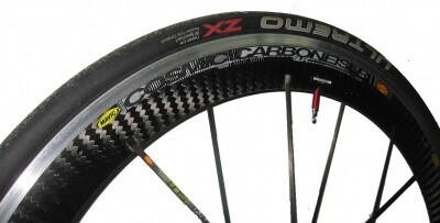

Привет.
Поставил переднее колесо Cosmic SLR.
В холостом ходу вращение тихое и чистое.
При езде появляется устойчивый шум/гул.
В нете не нахожу пояснения.
Кто сталкивался с подобным, отпишитесь, что за шум и что его создаёт?

Треба чути , швидше всього підшипники . Якщо крутнути колесо на пальцях , можна відчути неплавність обертання . В ідеалі має бути відчуття стоячого колеса .І провірити люфт на гальмівних колодках , його не має бути .

У меня сл шум появляется когда встаю на ноги, это нормально для высокопрофильных колес..

Специфічний звук можуть витворти лайтові покришки . Вони тонкі , еластичні і кожний камінчик на шосе резонує в покришці .Утворюється специфічний низькочастотний гул .
