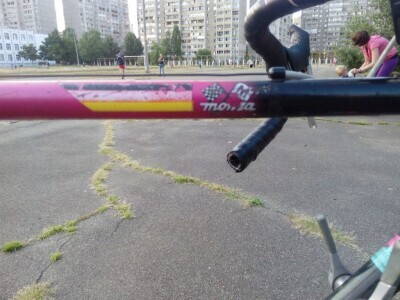

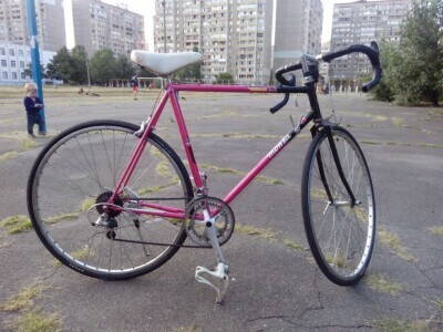

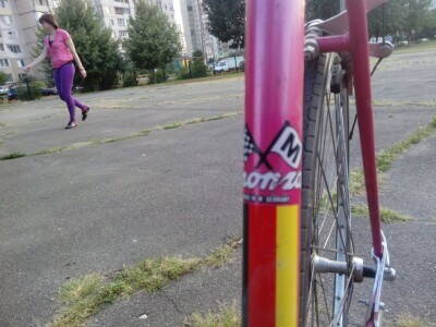

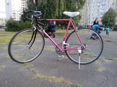

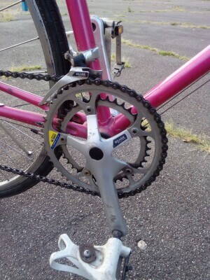

Всем привет! Послали на "Харьков турист" с "Велокиева", сказали здесь обитают знающие люди :smile:
Наверное такие нубские темы тут уже подзадолбали народ, но все же)

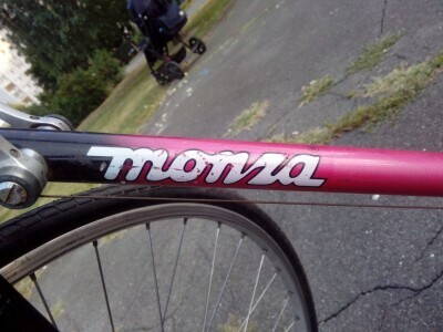

Помогите определиться что за шоссер. Может кто слышал что за фирма? Какая ему цена сегодня? Да и вообще, стоит ли юзать этот раритет))
По сабжу, краткая история. Друзья, лет 10 назад из Германии привезли гуманитарный груз, из которых отцепили в подарок моей семье два велика. Городской пошел по рукам, этот остался. Дальше началась суровая эксплуатация, вел попал в руки к младшему брату, который активно убивал его лет 7, после чего закинул его на балкон и забыл.
Так, спустя пару лет возникло желание присоединиться к велосипедному браству, и, по скольку, финансовая сторона вопроса стоит довольно жестко было принято решение реанимировать забытый братом на балконе шоссер :D
За этим занятием я и провел последнюю неделю. В Велопланете на позняках уже начинают узнавать)) И по скольку цена восстановления начинает приближаться к 1000грн и стремится вверх, встал вопрос а стоит ли продолжать вкладывать в него?
4gqbdAiz5o8.jpg [ 221.28 КБ | Просмотров: 2548 ]

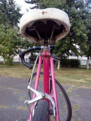

Cудя по фото, младший брат убивал его не так уж активно. По внешнему виду и комплектации вел 80-х годов, хороший начальный уровень (вроде нашего "Старт-шоссе", только качественнее). Из необычных приколов овальная передняя звезда Shimano Biopace. Если вел устраивает по ходовым качествам, то, скорее всего, проездит еще столько же, а то и больше. Для улучшения внешнего вида, я бы снял с него дурацкую подножку (любят их немцы), катафот с выноса и обмотал бы руль обмоткой вместо изоленты. А так вел выглядит практически идеально. Если не секрет, во что именно были вложены деньги?

Деньги были вложены прежде всего в колеса, покрышки и камеры. А потом оказалось что нужен насос адекватный, и подтяжка спиц, новые колодки и т.д. На самом деле 350 ушло только на насос, ключ для спиц и лопатки для бортировки. Сто лет не ездил, дома ни одного специфического инструмента, слава Богу хоть шестиграны есть))

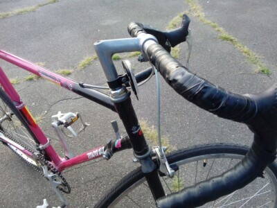

Кстати, под изолентой нормальная обмотка руля, хотя обновить ее теперь не помешало бы)
В плане внешних изменений, думаю катафотом не обойтись) Буду менять сидушку, плюс перекраска в адекватный цвет. Бородатый мужик на розовом велосипеде это как-то слишком)))
В плане "брат не сильно убивал", так он и не следил за ним) Половина спиц были натянуты как струны, а вторая половина болталась в нипелях, аж резьба была видна. Отсюда и дикая геометрия заднего колеса до отстройки)) Сюда же цепь, не видевшая 10 лет чистки и смазки и т.д.

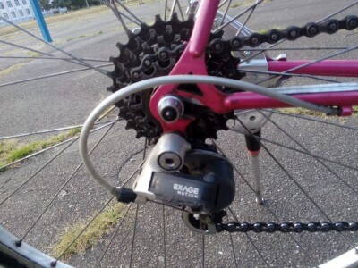

Нужно что-то делать с тормозной системой, есть подозрение что износ критический. Плюс высыпалась пластиковая заглушка над рычагом тормоза, подозреваю что придется менять рычаги полностью. Система переключения тоже не айс.
Я не исключаю, что чистка/смазка/отстройка решит большинство проблем. С другой стороны, даже такое поточное обслуживание выливается в копейку. Особенно инструмент. Подозреваю, что цена "Реанимации" упрется в 2к гривен, при цене велика 2к гривен. Здесь и становится вопрос "а стоит ли?"

Кстати, передние звезды оказались неслабыми 40/53. Не совсем городской вариант)))

Друзья, вопросик. Подседельная труба 56см (до подседельного узла, не до среза трубы).
На какой это рост?
На разных ресурсах нахожу от 175 до 195.

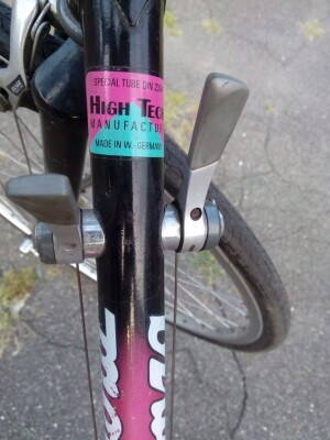

Приблизно 175-185 .По місту катати важко найти щось краще .Хочеться турінг - поміняй кермо на пряме , Судячи по фотці , він може бути завеликий (якщо висота сідла виставлена правильно). Зато на такому комфортніше пересуватися , можна чуть сідло вперед і винос коротший (хоча він і так не довгий) Манетка ніби sis .Спробуй петельку на правій манетці повернути по- проти годинникової стрілки .Якщо є "щелчки" і є позначення на манетці там де закручується , то можна пеемикати точно по зіркам. Обслуговувати краще самому , коли знаєш , це не складно . Просто без надмірного ентузіазму . Щоб щось не зіпсувати .Міняти є сенс тільки коли розлетиться щось , що на такому обладнанні буває нечасто .
