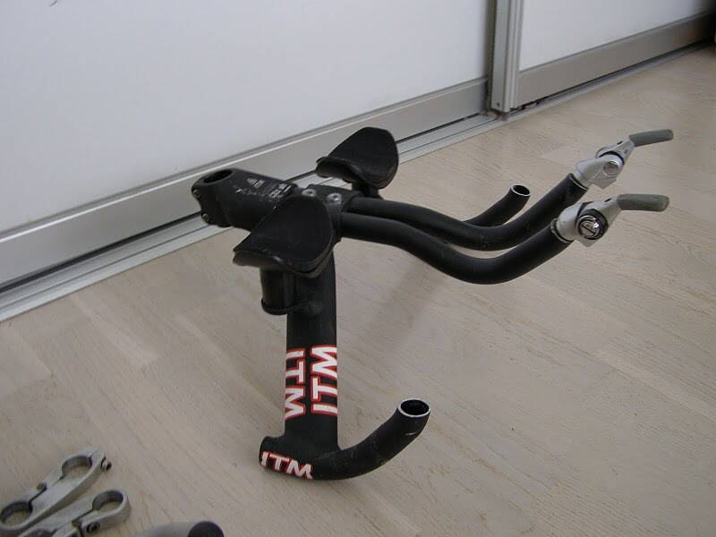

еще раз:
vmail писал(а):
1. Кто пользовался подобным? Поделитесь впечатлениями.
чем именно? манетками на насадке?
уже давно почти у всех стоят дуалы, поэтому те, кто ставит насадку, манетками не пользуются.
или пользуются:
P1012468.JPG [ 61.28 КБ | Просмотров: 2346 ]
какие у меня личные впечатления от рогатки? - руль такой предназначен ТОЛЬКО для разделки.
какие у меня личные впечатления от насадки? - хорошая вещь для базовой тренировки разделочной посадки и мощности приложения в такой посадке для индивидуальной гонки. Для простого варьирования посадки достаточно возможностей обычного барана. Вам недостаточно - неправильно сидите на веле.
какие у меня личные впечатления от манеток на рогатке? - слегка удобнее нарамных.
Дуалы делали не для того, чтобы перенести переключение с одного места на другое, а прежде всего, чтобы переключаясь, рука не уходила далеко от тормозного рычага.
