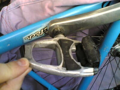

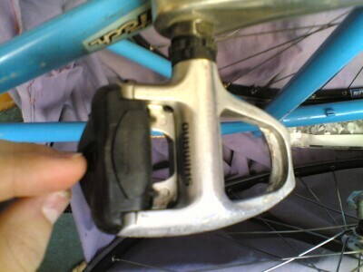

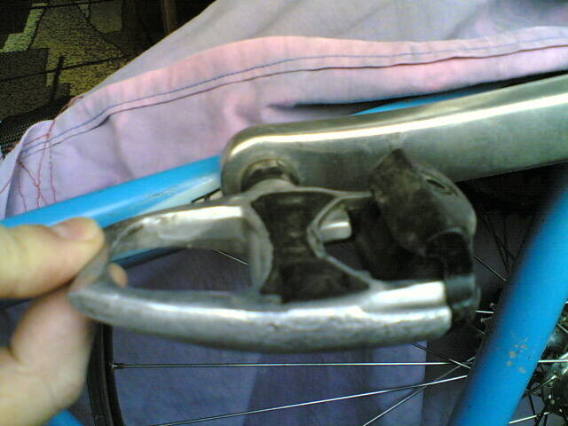

Всем привет! Кто может рассказать вот об этих автоматах (хорошие ли они? как они в работе? жосткая ли пружина?) Всем огромное спасибо,кто откликнулся.

Похожи на R-540. Сам не юзал, от других слышал, что стирается накладка плассмассовая черная. На 105-х накладка металлическая и заменяемая а на этих не знаю заменяется ли. Что бы дольше прослужили обматывают изолентой.

Я сам не знаю модель! Если кто знает, подскажите. В моих накладка, заменимая. Но она пластмассовая.

посмотри внимательно со всех сторон. Если найдешь индекс вида PD-R540 , то это оно

нашел, это PD-R540
Скажите! какого цвета лучше покупать шипы (красного, желтого или черного)? и чем они отличаются?

плавают или нет, как и у Лука.
http://techdocs.shimano.com/media/techd ... 680342.pdf
 Заголовок сообщения: Re: Вопрос по шосс. педалям
СообщениеДобавлено: 26.02.2010 18:49
Сообщения: 117
Зарегистрирован:08.07.2008
выбор так же индивидуален, как форма седла. чужие советы бессмысленны.

Попробуйте все-таки сформулировать свой вопрос. Напомню, как это было до сих пор.
Арсен писал(а):
нашел, это PD-R540
Арсен писал(а):
но какие лучше?
Вам сказали, что шипы с разными индексами по-разному держат ногу. Посмотрите линк, который привел _Sergey_. С шипом SM-SH10 стопа фиксирована жестко, с шипом SM-SH11 стопу можно слегка поворачивать в стороны. Что из названного вам больше подходит, знаете только вы сами, потому что никто не разбирается в вашем организме лучше вас.
С педалями PD-R540 совместимы, скорее всего, только два упомянутых типа шипов. Я назвал их индексы. Ориентироваться лучше именно по индексу. Но если смотреть на цвет, то SM-SH10 красный, а SM-SH11 желтый.
http://www.amazon.com/Shimano-SM-SH10-P ... 830&sr=1-2
http://www.amazon.com/Shimano-SM-SH11-S ... d_sim_sg_1
Шипы с другими индексами к этим педалям могут не подойти. Об этом говорит и линк, который дал _Sergey_. Индекс, как правило, написан на самом шипе.
http://www3.big.or.jp/~number-1/No.1_Sh ... 540RP.html

Если это действительно 540-е (похожи по виду, но достоверно не скажешь), то я на таких второй год катаюсь. Работают нормально, жесткость регулируется от "фиг выстегнешься" до "вылетают сами". Точно не скажу сколько проехал, тысяч 15, думаю — ничего не стерлось в педалях. Шипы, конечно стираются, ибо резинопластмасса (а пройтись иногда бывает нужно), но пока тоже не менял.

дествительно PD-R540! на них написано.
