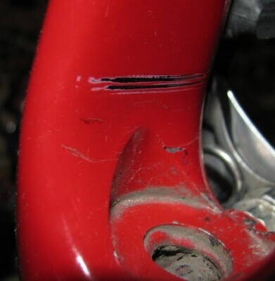

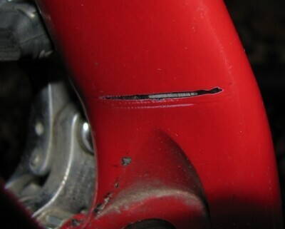

При подготовке велосипеда к консервации на зиму обнаружил повреждения на внутренней стороне перьев (пробег 6000 км). Вопрос такой - Какова по Вашему мнению причина такого повреждения, как можно избежать подобного явления и насколько это опасно в плане дальнейшей эксплуатации?
Эстетическая сторона данного явления меня интересует мало, для меня более существеннен вопрос сохранения работоспособности вилки при подобных повреждениях.
Спасибо за помощь.
перо.JPG [ 154.05 КБ | Просмотров: 3228 ]
перо.JPG [ 175.48 КБ | Просмотров: 3226 ]

возможно при разгоне стоя и раскачке велика переднее колесо и вилка деформируются, вследствие чего покрышка задевает перья. Страшного тут думаю ничего нет, чтоб такое не повторялось-как вариант обмотать в этом месте ногу вилки узким скотчем в неск. слоев и по мере его износа менять.
Да, нет - колесо не трётся об вилку. Тут скорее всего повреждения вызваны песком/грязью, увлекаемой за клинчером потоком воздуха ("пескоструйка" короче говоря).
Мне хочется узнать мнение людей, сталкивающихся с подобным явлением, и понять - может ли это привести к необратимому повреждению вилки (или можно продолжать ездить и не обращать внимания).

Vikinng, так могут тереть вилку волоски на покрышке. На них всегда пыль, и они даже стальные вилки грызут успешно. Проверь, волосата ли резина.
Судя по твоим картинкам, потертости не опасны. Но обязательно наклей туда что-нибудь, чтоб не усугублять эффект. Хоть изоленту в три слоя.
До волосков там далеко (я смотрел, но на всякий случай я их пообрезал).
Приклею стикеры.
Ну так обод ведь гуляет в стороны, если едешь стоя. Ты скажи, пожалуйста: волоски бегают по подходящему радиусу или нет?

andr писал(а):
Потом посмотрю и напишу (хотя теперь это уже и не важно).
