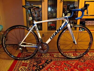

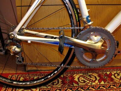

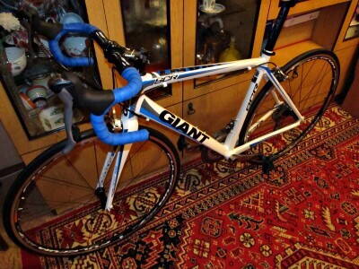

Хотелось мне, значит, купить фреймсет за зиму. Но подвернулся в начале февраля данный байк целиком.
После детального просмотра фоток было понятно, что вел в превосходном состоянии, на нем толком то и не поездили.
Решено брать.
Продавец сделал все по-честному и как договаривались, хотя полную предоплату было высылать несколько боязно, бо слишком часто на форумах и в соц. сетях
появлялись случаи жесткого кидалова и развода.
Так же, продавец докинул почти нулевые Шимановские контакты (520) с шипами. Хоть и чугун, но зато - вечные. Лежат сейчас про запас.
Приехавший ко мне байк после сборки завесил 10,2 кг.
Сразу же решено было выпиливать тяжеленные высокопрофильные стоковые алю-колеса и задний переклюк-среднелап.
Взамен были куплены (по зверскому курсу, но все равно не так дорого, как казалось бы) фулькрумы 7 LG с 17 мм ободом, на которые отлично встали клинчерные
трубки tufo c s33 pro. Для фен-шуя переклюк был взят такой же - тиагра 4600, но коротколап.
Кассету поставил понравившуюся 105 12-25, цепь - классику 6701 (по кругу).
Педали - Time Xpresso - прекрасная штука.
Подседел со смещением и весом в полтонны был также выпилен, на его место встал PRO LT без оффсета (вел часто будет использоваться с лежаком).
Стоковое седло оказалось на удивление неплохим, но, совершенству нет предела, в будущем планируется взять спешевское toupe 143.
В итоге все это дело завесило вполне вменяемые 8,8 кг.
Жалуйте :smile:

Вынос родной? Как-то он не по-шоссейному стоит. Все считают, что красивше, когда стебель выноса не задран, а ближе к горизонтали. Стало быть, шоссейники вас сильней одобрят, если вынос перевернуть.
На серийной модели так и было? Понимаю, что вам так удобно и что посадка, вероятно, выверена, но все равно интересуюсь. Кстати, у вас на "Тахионе" руль стоял пониже, по-моему.
СообщениеСообщение было удалено | 17.04.2015 21:50.
 Заголовок сообщения: Re: Giant SCR 0
СообщениеДобавлено: 17.04.2015 22:49
Сообщения: 359
Город: Нижний Новгород
Зарегистрирован:09.08.2012
andr
Вынос (да, родной) уже перевернут и посадка скорректирована. Перевернул и добавил 5 мм кольцо.
Так, как на фото (сделано до этого) было действительно высоко.
И плюс ко всему, с задранным вверх выносом проблематично читается экран велокомпа.
А в связи со скорой покупкой гармина это добавляет еще одну ложку дегтя.
Кстати, забыл упомянуть самый недооцененный компонент в веле - комплект рубашек и тросов.
Не задумываясь решил ставить Jagwire Road Pro, который очень хорош.
Тиагра работает четко, велосипедом просто приятно управлять.
