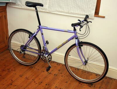

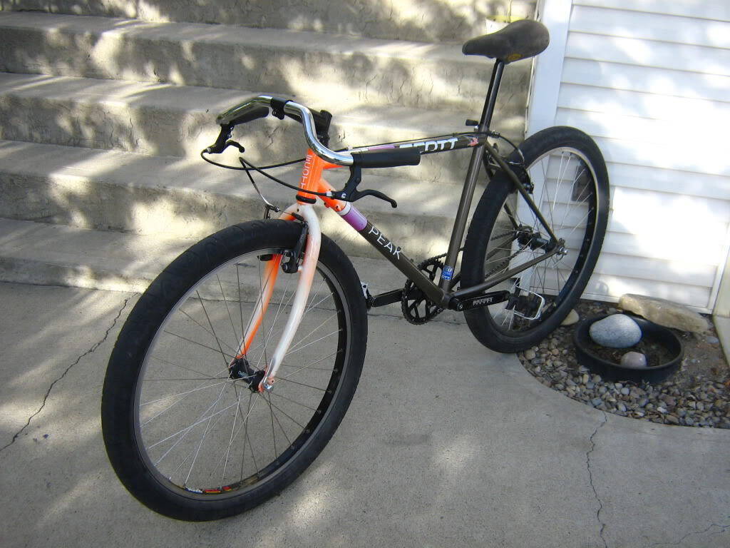

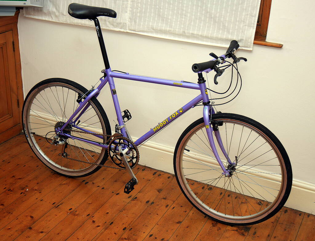

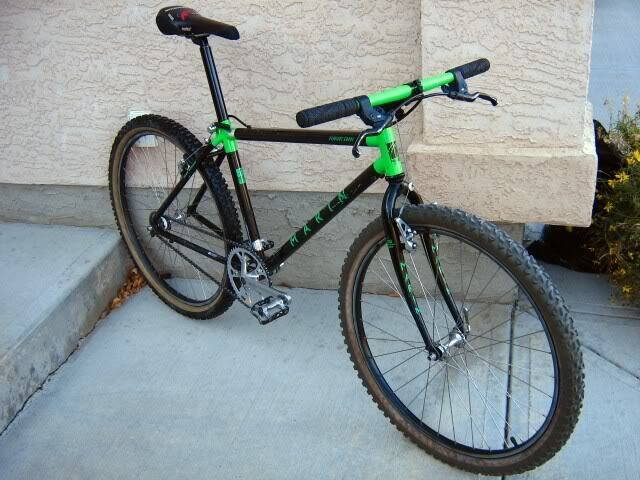

+за хромоль,но карбовилку свою на него не поставишь так как диаметр штока разный,каретки тоже могут быть разных стандартов(гугл в помощь),всё остальное подойдёт.б\у стальные велики с рулевой под 1 1\8 вряд ли купишь у нас,присмотрись к мтб на 26 колёсах(колёса 28 с узкой резиной можно поставить если с дисковым тормозом) и 1 дюймовой вилке(scott,marin),их много на ОЛХ особенно в не сезон.
+есть крепления под багажник,а если очень хочется шоссейник,то купи б\у стальной(какой подойдёт и понравиться).

PIETER.фотки привёл как образец, так как Kabhaal писал,что ему понравилась езда на Старт-шоссе и surly karate monkey.A cюрли обезьяна далеко не шоссейник.возможно человек ещё не определился с ТИПОМ велосипеда который ему надо(чисто шоссер,тюринг,или кроссовый).
A амброзио продавай нафиг.Собирай на карбон(упор на спортивный стиль жизни) или хромоль(для души) :losegon:.
